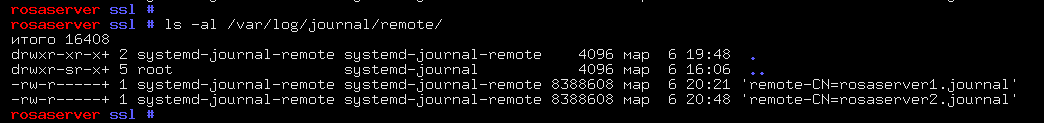

Логи с удаленных серверов будут храниться в директории /var/log/journal/remote по имени хоста (рисунок 26):
Рисунок 26 – Хранение логов удаленных серверов
