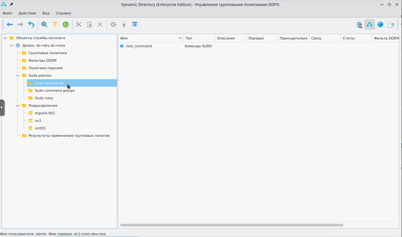

Для доступа ко всем командам sudo необходимо в графическом интерфейсе Dynamic Directory выбрать секцию "Политики sudo" и папку "Команды sudo". В правой панели будут отображены все доступные команды sudo, как показано на рисунке 104.
Рисунок 104 – Список доступных команд sudo

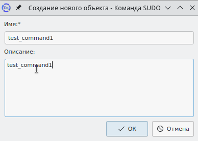

С помощью графического интерфейса Dynamic Directory можно создать новую команду sudo. Для этого в контекстном меню необходимо выбрать пункт "Создать команду sudo", после чего откроется соответствующее окно для ввода первоначальных данных о команде sudo (рисунок 105).
Рисунок 105 – Окно создания команды sudo
После заполнения данных команды sudo необходимо нажать кнопку ОК в нижней части окна. Окно будет закрыто, в главном окне интерфейса будут отображены записи о политике.

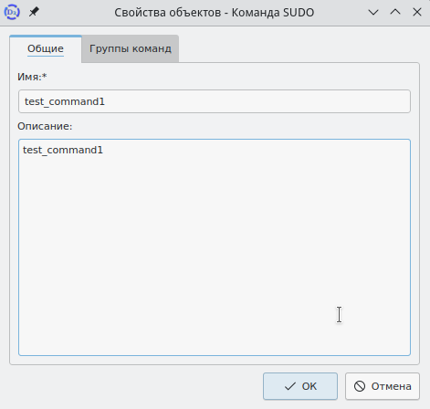

Для изменения информации о команде sudo необходимо, находясь в папке "Команды sudo", в правой панели вызвать контекстное меню нужной команды и выбрать пункт "Свойства". В результате будет открыто соответствующее окно (рисунок 106).
Рисунок 106 – Окно изменения данных команды sudo

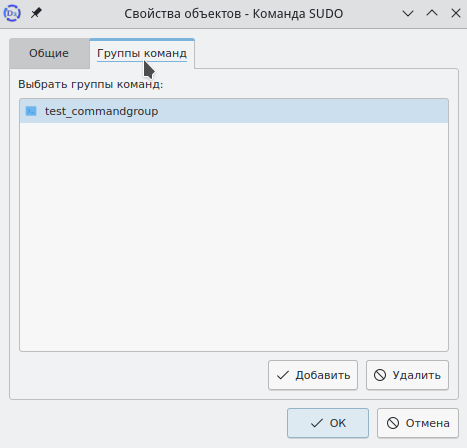

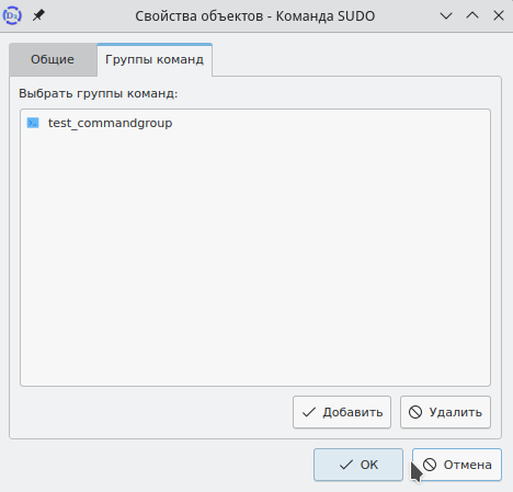

Кроме изменения основных атрибутов команды sudo, в этом окне доступна вкладка "Группы команд".
При переходе на вкладку "Группы команд" доступна дополнительная панель инструментов, на которой отображены кнопки – Добавить и Удалить – для добавления и исключения команды sudo из групп (рисунок 107).
Рисунок 107 – Добавление команды sudo в группу

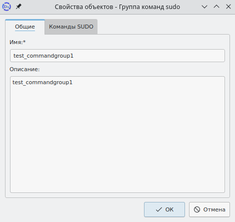

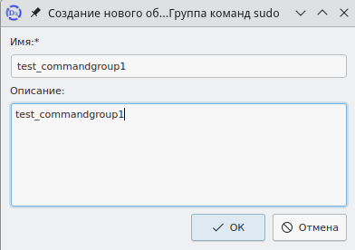

С помощью графического интерфейса Dynamic Directory можно создать новую группу команд sudo. Для этого в контекстном меню необходимо выбрать пункт "Создать группу команд sudo". После этого откроется соответствующее окно для ввода первоначальных данных о группе команд sudo (рисунок 108).
Рисунок 108 – Окно создания группы команд sudo
После заполнения данных команды sudo необходимо нажать кнопку ОК в нижней части окна. Окно будет закрыто, в главном окне интерфейса будут отображены записи о группе команд sudo.
Для изменения информации о группе команд sudo необходимо, находясь в папке "Группы команд sudo", в правой панели вызвать контекстное меню нужной группы команд и выбрать пункт "Свойства", откроется соответствующее окно (рисунок 109).
Рисунок 109 – Окно изменения данных группы команд sudo

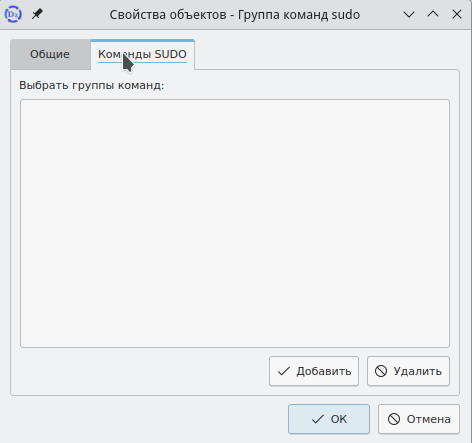

Кроме изменения основных атрибутов команды sudo, в данном окне доступна вкладка "Команды sudo".
При переходе на вкладку "Команды sudo" доступна дополнительная панель инструментов, на которой отображены кнопки – Добавить и Удалить – для добавления и исключения команды sudo из группы (рисунок 110).
Рисунок 110 – Добавление команды sudo в группу

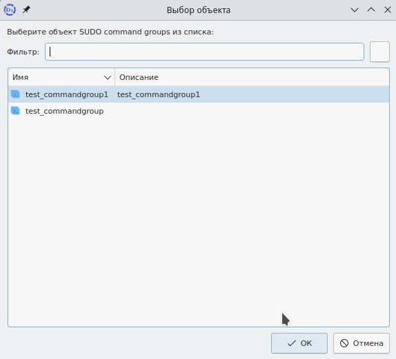

В появившемся окне "Выбор объекта" можно задать имя группы для поиска, выбрать группу или несколько групп и нажать кнопку ОК в соответствии с рисунком 112. На вкладке "Группы команд" появится выбранная ранее группа.
Рисунок 112 – Выбор группы с командами sudo

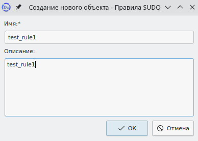

С помощью графического интерфейса Dynamic Directory можно создать новое правило sudo. Для этого в контекстном меню необходимо выбрать пункт "Создать правило sudo". После этого откроется соответствующее окно для ввода первоначальных данных о правиле sudo (рисунок 113).
Рисунок 113 – Окно создания правила sudo
После заполнения данных правила sudo необходимо нажать кнопку ОК в нижней части окна. Окно будет закрыто, в главном окне интерфейса будут отображены записи о правиле sudo.

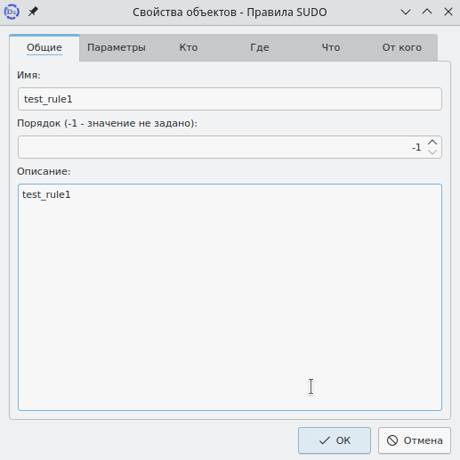

Для изменения информации о правиле sudo необходимо, находясь в папку "Правила sudo", в правой панели вызвать контекстное меню нужного правила и выбрать пункт "Свойства". Будет открыто соответствующее окно (рисунок 114). Во вкладке "Общие" можно изменить порядок применения правила, введя соответствующее значение: чем ниже порядок, тем выше приоритет.
Рисунок 114 – Окно изменения данных правила sudo
Кроме изменения основных атрибутов правила sudo, в данном окне доступны вкладки "Параметры", "Кто", "Где", "Что" и "От кого".

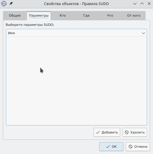

При переходе на вкладку "Параметры" доступна дополнительная панель инструментов, на которой отображены кнопки – Добавить и Удалить – для добавления и исключения параметров из правила (рисунок 115).
Рисунок 115 – Добавление параметров в правило sudo

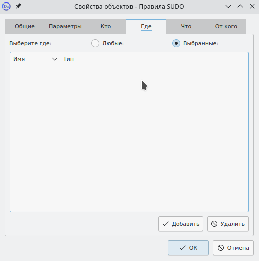

При переходе на вкладку "Где" можно назначить компьютеры или группы компьютеров, на которых будет применяться правило. Во вкладке доступна дополнительная панель инструментов, на которой отображены кнопки – Добавить и Удалить – для добавления и исключения объектов из правила (рисунок 116).
Рисунок 116 – Добавление компьютеров в правило sudo

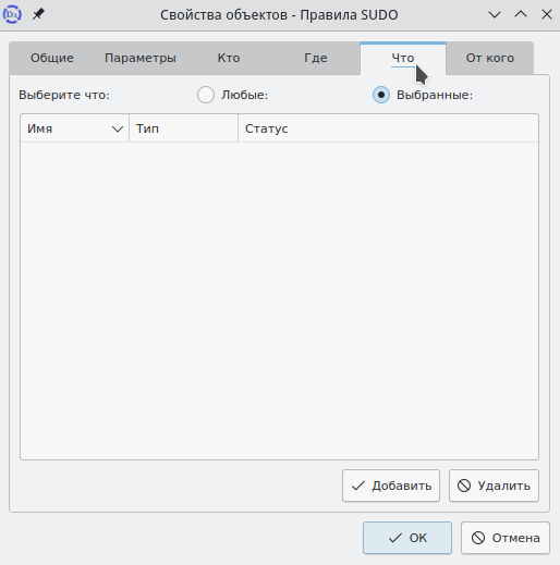

При переходе на вкладку "Что" можно назначить команду или группы команд, входящих в правило sudo. Во вкладке доступна дополнительная панель инструментов, на которой отображены кнопки – Добавить и Удалить – для добавления и исключения объектов из правила (рисунок 117).
Рисунок 117 – Добавление команд в правило sudo

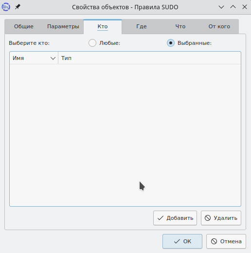

В графическом интерфейсе Dynamic Directory в левой части окна следует перейти к секции "Политики sudo" и выбрать папку "Правила sudo", содержащую все доступные правила sudo. Затем в правой части панели списка перейти к правилу и выбрать из контекстного меню пункт "Свойства". В окне "Свойства объекта" (рисунок 119) для назначения правила объекту нужно открыть вкладку "Кто" и нажать кнопку Добавить.
Рисунок 119 – Назначение правил sudo объектам службы каталогов

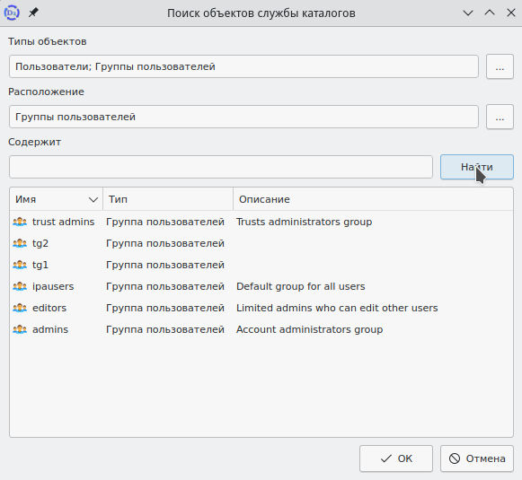

В появившемся окне "Поиск объектов службы каталогов" нужно задать необходимые параметры для поиска, выбрать пользователя, группу пользователей или несколько групп и нажать кнопку ОК в соответствии с рисунком 120. На вкладке "Кто" появится выбранный ранее объект.
Рисунок 120 – Поиск объекта для назначения правила sudo
Для удаления объекта из перечня на вкладке "Кто" нужно выбрать пользователя, группу пользователей или несколько групп и нажать кнопку Удалить.
