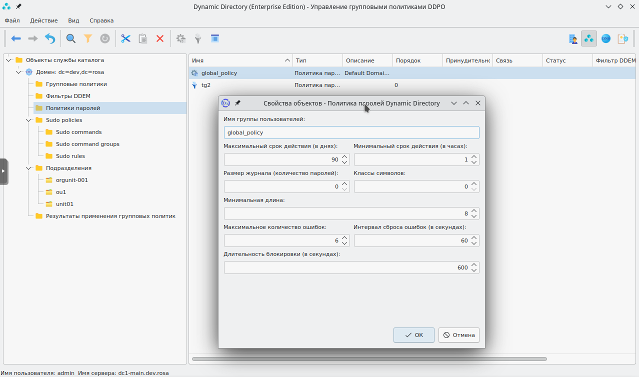

В графическом интерфейсе Dynamic Directory для задания значений параметров политики паролей на уровне всего домена необходимо в левой части главного окна перейти в секцию "Политика паролей", в правой части на панели списка выбрать соответствующую ему политику паролей и из контекстного меню – пункт "Свойства" (рисунок 121).
Рисунок 121 – Свойства политики паролей

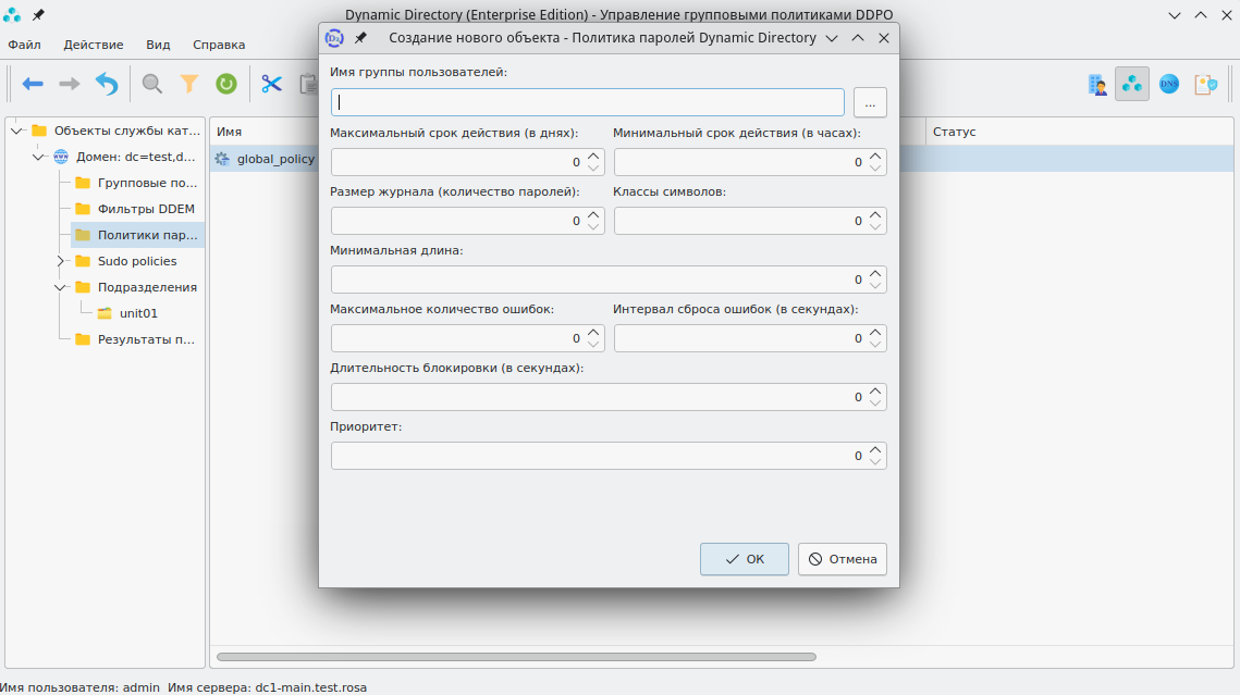

В графическом интерфейсе Dynamic Directory для задания значений параметров политики паролей для отдельных групп пользователей необходимо в левой части главного окна перейти в "Политику паролей", в правой части на панели списка выбрать соответствующую ему политику паролей и из контекстного меню – пункт "Свойства" (рисунок 122).
Рисунок 122 – Свойства политики паролей
Политика паролей позволяет определять значения следующих параметров:

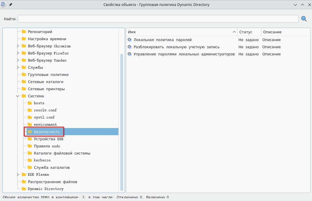

В Системе поддерживается управление паролями локальных администраторов на компьютерах, реализованное политикой "Управление паролями локальных администраторов" (рисунок 123).
Рисунок 123 – Местонахождение политики

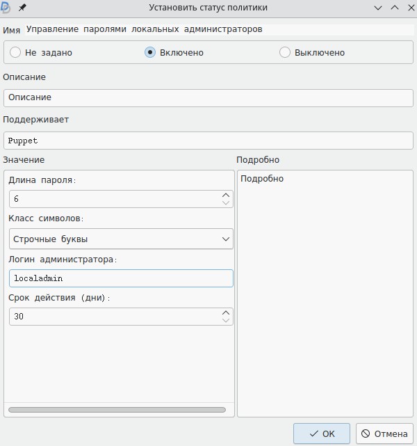

Политику можно открыть на редактирование, включить и задать следующие параметры (рисунок 124):
  • Длина пароля – минимум 6 знаков;
  • Класс символов:
    • Строчные буквы;
    • Заглавные буквы;
    • Цифры;
    • Строчные буквы, заглавные буквы;
    • Строчные буквы, цифры;
    • Заглавные буквы, цифры;
    • Строчные буквы, заглавные буквы, цифры;
    • Логин администратора – имя локального администратора;
  • Срок действия (дни) – от 30 дней.
Рисунок 124 – Параметры политики
