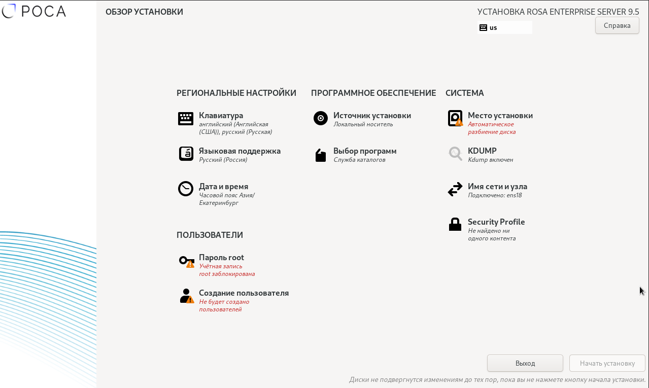

На экране последовательно появятся меню программы установки, интерфейс для выбора языка сопровождения установки и меню "Обзор установки", предназначенное для обзора и последующей настройки параметров установки (рисунок 2).
Рисунок 2 — Обзор установки
Панель "Обзор установки" содержит тематические секции, в которые сгруппированы соответствующие параметры установки. Следует обратить внимание, что вместо последовательного определения параметров программа установки дает возможность настроить параметры в произвольном порядке выбором необходимых секций в меню "Обзор установки".
Под наименованием каждой секции приводится информация о текущих параметрах, настроенных автоматически программой установки.
Необходимо убедиться, что в секции "Место установки" автоматически настроен параметр "Локальный носитель".
Для перехода к интерфейсу настройки соответствующих параметров требуется нажать на наименование секции. После настройки параметров нужно нажать кнопку Готово для возвращения в меню "Обзор установки".

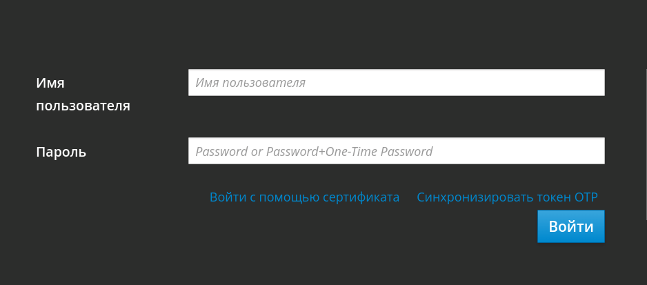

На экране появится страница авторизации веб-интерфейса (рисунок 3).
Рисунок 3 — Страница авторизации СИПА
Для входа в интерфейс требуется ввести имя и пароль пользователя в соответствующие поля, после чего нажать кнопку Войти.
Примечание – Первичный вход в веб-интерфейс управления СИПА осуществляется от имени учетной записи администратора admin.
