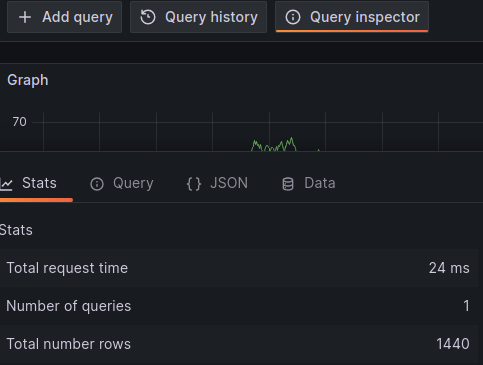

Чтобы получить подробную статистику по запросу нужно нажать "Query inspector (Инспектор)" (рисунок 10). Инспектор работает как своего рода инструмент отладки, который "проверяет" запрос, и предоставляет статистику запросов на вкладке "Stats (Статистика)", время отклика запроса – во вкладке "Query (Запрос)", сведения о фрейме данных в – "{} JSON" и форму данных – в "Data (Данные)".
Рисунок 10 — Инспектор запросов

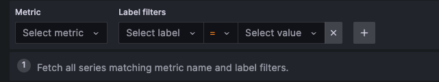

Режим конструктора позволяет создавать запросы с помощью визуального интерфейса. Этот вариант лучше всего подходит для пользователей, у которых нет опыта работы с Prometheus и PromQL.
Для создания запроса можно выбрать конкретное название метрики в раскрывающемся списке "Metric (Метрика)" (рисунок 11).
Рисунок 11 — Фильтры метрик и меток

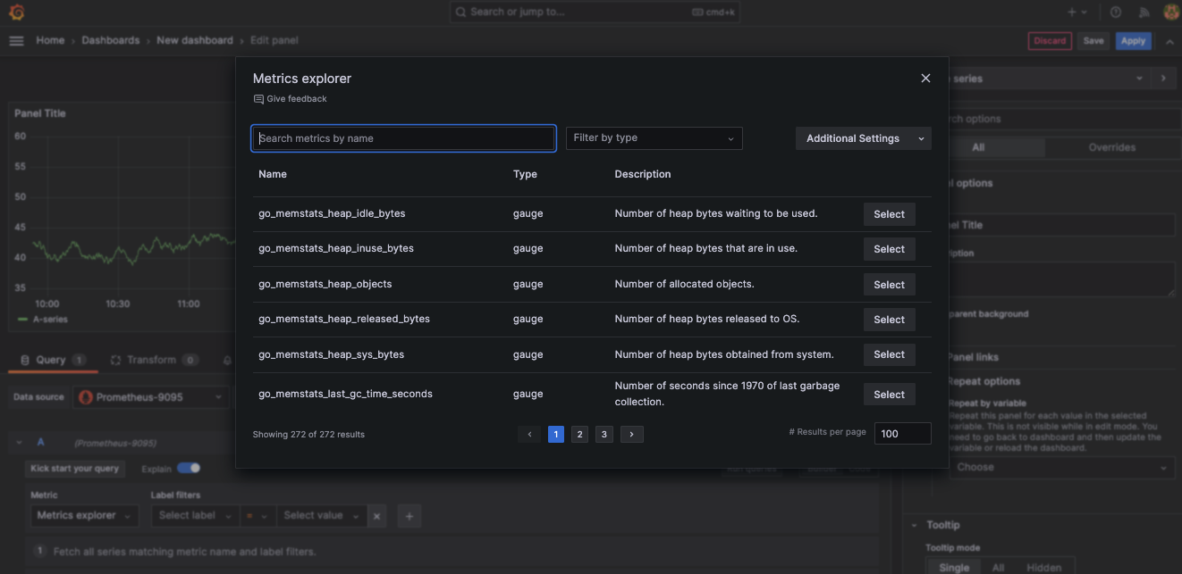

Если требуется подробнее изучить свои метрики в конструкторе запросов, можно открыть обозреватель метрик, нажав на первый вариант в компоненте выбора метрик в конструкторе запросов (рисунок 12).
Рисунок 11 — Обозреватель метрик
Обозреватель метрик отличается от браузера метрик. Обозреватель метрик доступен только в секции "Конструктор запросов". Браузер метрик доступен только в редакторе кода. В обозревателе метрик пока нет возможности просматривать метки, но в браузере метрик можно отобразить все метки для имени метрики.
В разделе "Metrics browser (Обзор метрик)" отображаются все метрики в виде таблицы с разбивкой на страницы. В списке отображается общее количество метрик, а также название, тип и описание каждой метрики. Можно ввести текст в поле поиска, чтобы отфильтровать результаты. Также можно отфильтровать результаты по типу.
Существуют также дополнительные настройки для следующих элементов:
  • включить описание в поиск, чтобы выполнять поиск и по названию, и по описанию;
  • включить результаты без метаданных. Многие метрики Prometheus не имеют метаданных. Это позволяет пользователям включать метрики с неопределенным типом и описанием;
  • отключить перенос текста;
  • включить поиск по регулярному выражению. Для этого используется API Prometheus, чтобы включить поиск по регулярному выражению для имени метрики.

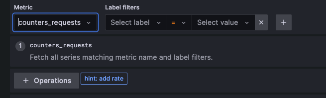

Редактор запросов позволяет определить, какие операции наиболее подходят для выбранных метрик. Если это так, рядом с кнопкой +Operations (Операции) отображается подсказка.
Чтобы добавить операцию в пользовательский запрос, нажать на Hint (Подсказка) (рисунок 14).
Рисунок 14 — Подсказки

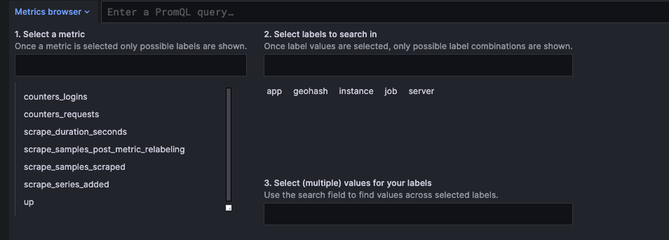

Браузер метрик находит метрики и выбирает соответствующие метки, чтобы помочь создавать базовые запросы. При нажатии на "Metrics browser" в режиме Code отображаются все доступные метрики и метки. Если экземпляр Prometheus поддерживает это, каждая метрика также отображает свои HELP и TYPE в виде всплывающей подсказки (рисунок 15).
Рисунок 15 — Просмотр метрик
Если выбрать метрику на шаге 1, браузер сужает список доступных меток, чтобы отобразить только те, которые применимы к метрике. Затем можно выбрать одну или несколько меток, показанных на шаге 2, выбрать одно или несколько значений на шаге 3 для каждой метки, чтобы сузить область запроса. На шаге 4 можно выбрать "Use query" для выполнения запроса, "Use as rate query" для добавления операции ставки в запрос ($__rate_interval), "Validate selector", чтобы убедиться, что селектор действителен, и отобразить количество найденных серий, или "Clear", чтобы очистить выбранные элементы и начать заново.
Примечание – Если название метрики неизвестно, также можно выбрать несколько меток, чтобы сузить список, а затем найти соответствующие значения меток.
Над всеми списками в браузере метрик есть поле поиска, с помощью которого можно быстро отфильтровать метрики или метки, соответствующие определенной строке. В разделе значений есть только одно поле поиска, и его фильтрация применяется ко всем меткам, чтобы могли найти значения по выбранным меткам.
