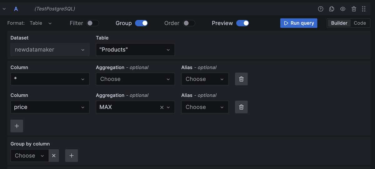

Конструктор запросов PostgreSQL доступен при редактировании панели с использованием источника данных PostgreSQL. Собранный запрос можно запустить, нажав кнопку Run query(Выполнить запрос) в правом верхнем углу редактора (рисунок 8).
Рисунок 8 — Конструктор запросов PostgreSQL

В раскрывающемся списке наборов данных будет указана база данных, к которой у пользователя есть доступ. В раскрывающемся списке таблиц будут указаны таблицы, доступные в этой базе данных.
С помощью выпадающего списка можно выбрать столбец для включения в данные, а также указать дополнительную функцию агрегации.
По кнопке (плюс) есть возможность добавить дополнительные столбцы значений, и появится раскрывающийся список другого столбца.

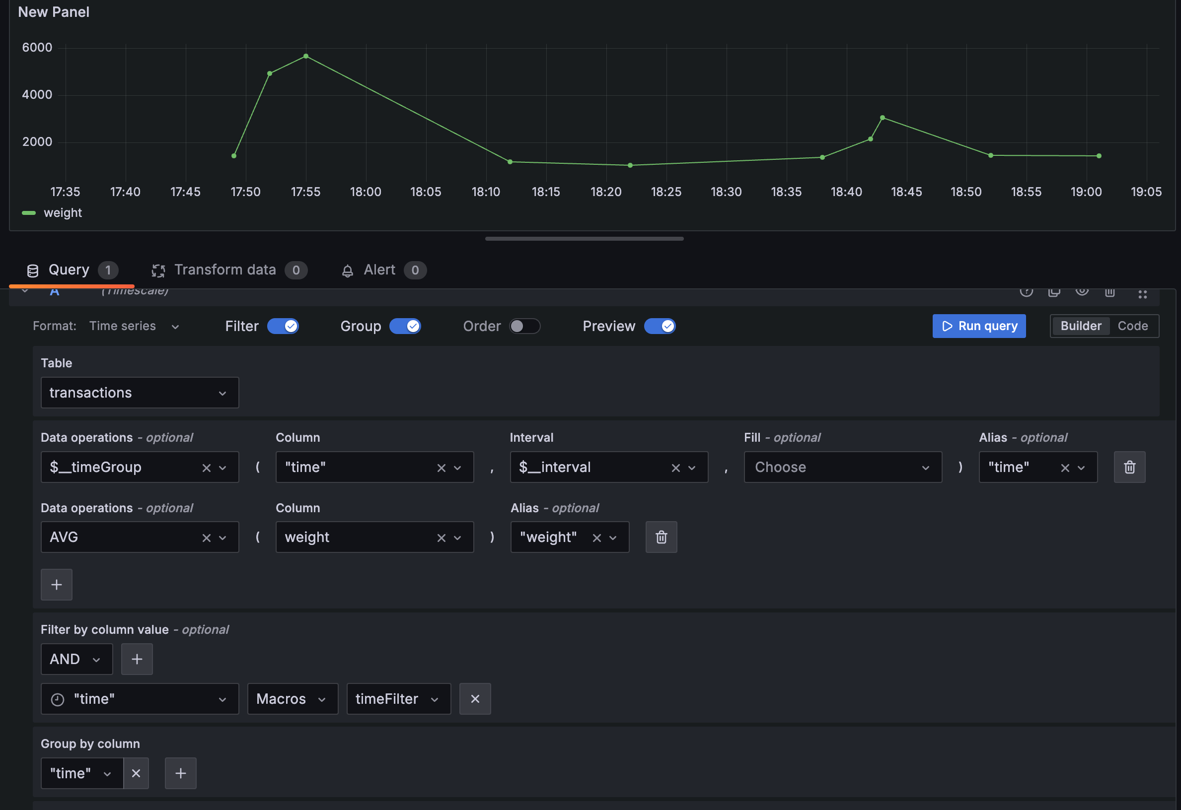

C помощью раскрывающегося списка "Операции с данными" можно выбрать макрос, например $__timeGroup или $__timeGroupAlias, в раскрывающемся списке "Столбец" – столбец времени и в раскрывающемся списке "Интервал" – временной интервал, чтобы создать запрос временных рядов (рисунок 9).
Рисунок 9 — Запрос временных рядов
