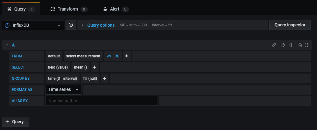

Использование редакторов запросов
Редактор запросов каждого источника данных предоставляет настраиваемый пользовательский интерфейс, который помогает писать запросы, использующие его уникальные возможности. Можно использовать редактор запросов источника данных при создании запросов на панелях мониторинга или в "Explore (Исследование)".
Из-за различий между языками запросов редактор запросов для каждого источника данных выглядит и работает по-разному. В зависимости от источника данных редактор запросов может предоставлять функции автозавершения, имена метрик, подсказки по переменным или визуальный интерфейс для создания запросов. На рисунке 7 приведен пример редактора запросов InfluxDB.
Рисунок 7 — Редактор запросов InfluxDB
