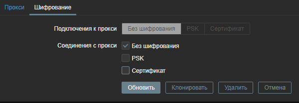

Для активного Прокси – как на рисунке 161.
Рисунок 161 — Шифрование для активного Прокси

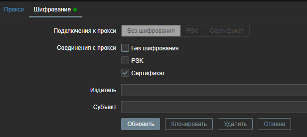

Для пассивного Прокси – как на рисунке 162.
Рисунок 162 — Шифрование для пассивного Прокси

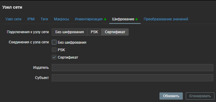

  1. настроить шифрование для этого Агента в веб-интерфейсе:
  • 5.1 перейти к "Настройка → Узлы сети";
  • 5.2 выбрать узел сети и нажать на вкладку Шифрование (рисунок 163).
Рисунок 163 — Шифрование узла сети
