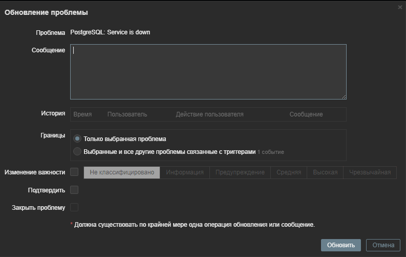

Обновление проблем
Всплывающее окно обновления проблемы (рисунок 137) позволяет:
  • добавить комментарий к проблеме;
  • просмотреть комментарии и действия на текущий момент;
  • изменить важность проблемы;
  • подтвердить / убрать подтверждение проблемы;
  • вручную закрыть проблему.
Рисунок 137 — Обновление проблемы
Параметры обновления проблемы указаны в таблице 121.
| Закрыть проблему (Close problem) | Отметить эту опцию, чтобы вручную закрыть выбранную проблему.Опция закрытия проблемы доступна, если в настройках триггера выбрана опция "Разрешить закрывать вручную" хотя бы для одной из выбранных проблем. При нажатии на кнопку Обновить будут закрыты только те проблемы, которые разрешено закрывать.Если проблему нельзя закрывать вручную, опция будет недоступна.Уже закрытые проблемы не будут закрываться повторно. |
