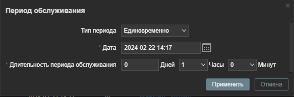

Окно периода обслуживания предназначен для планирования времени периодического или однократного обслуживания. Доступные поля окна меняются динамически на основе выбранного "Тип периода" (рисунок 133).
Рисунок 133 — Период обслуживания
