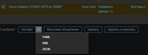

Экспорт
Для экспорта шаблонов выполняют следующие действия:
  1. перейти к "Настройка → Шаблоны";
  2. отметить шаблоны, которые нужно экспортировать;
  3. нажать на Экспорт ниже списка (рисунок 138).
Рисунок 138 — Экспорт шаблонов
В зависимости от выбранного формата шаблоны будут экспортированы в локальный файл со следующим именем по умолчанию:
  • zabbix_export_templates.yaml – при экспорте в YAML (опция экспорта по умолчанию);
  • zabbix_export_templates.xml – при экспорте в XML;
  • zabbix_export_templates.json – при экспорте в JSON.

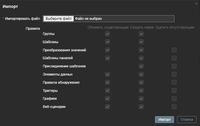

Импорт
Для импорта шаблонов выполняют следующие действия:
  1. перейти в "Настройка → Шаблоны";
  2. нажать на Импорт справа;
  3. выбрать импортируемый файл;
  4. отметить необходимые опции в правилах импорта;
  5. нажать на Импорт (рисунок 139).
Рисунок 139 — Импорт шаблонов
Правила импорта приведены в таблице 122.

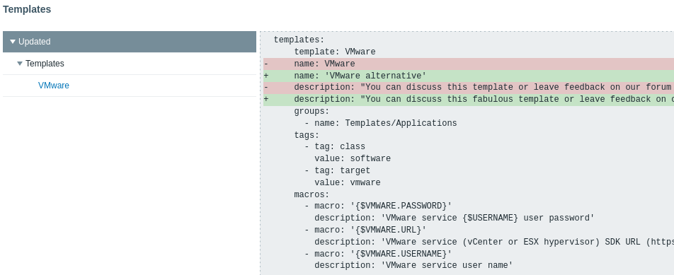

На рисунке 140 можно просмотреть содержимое импортируемого шаблона. Если импортируемый шаблон новый, все перечисленные элементы будут зелёными. При обновлении существующего шаблона все новые элементы шаблона будут подсвечены зелёным; удаляемые из шаблона элементы будут подсвечены красным; элементы, которые не изменились, будут перечислены на сером фоне.
Рисунок 140 — Содержимое шаблона
Меню слева можно использовать для перехода по списку изменений. Раздел Обновлено подсвечивает все изменения, сделанные над существующими элементами шаблона. Раздел Добавлено перечисляет новые элементы шаблона. Элементы каждого раздела сгруппированы по типу элемента; можно нажать на серую стрелку, чтобы развернуть или свернуть группу элементов.
Проверить изменения шаблона, затем нажать Импорт для выполнения операции импорта шаблона. В веб-интерфейсе отобразится сообщение об успехе или об ошибке импорта.
