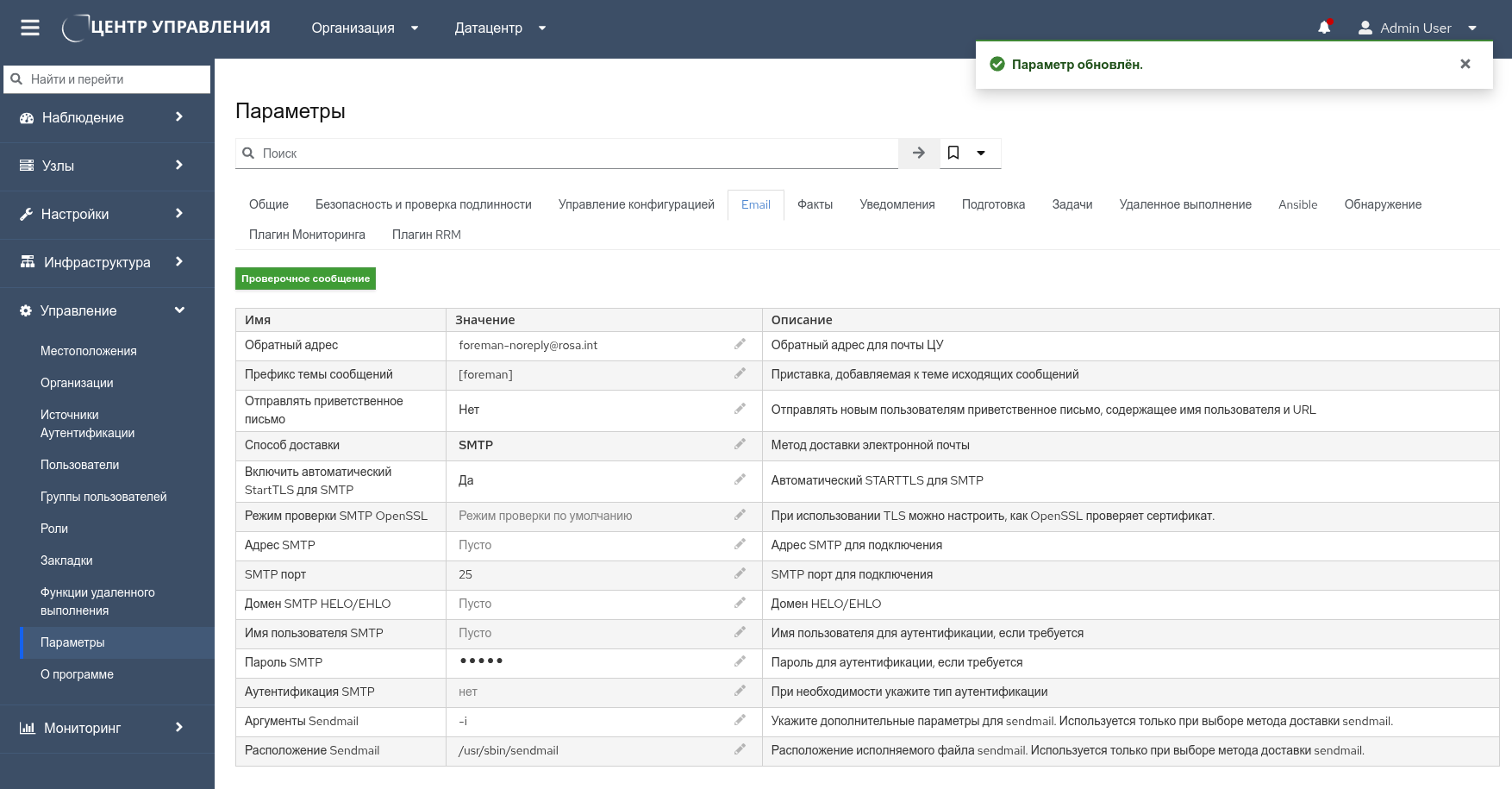

Для подключения РОСА Центр управления к внешнему почтовому SMTP-серверу необходимо перейти в меню "Управление → Параметры" панели навигации и во вкладке "Email" указать необходимые значения для следующих параметров (рисунок 18):
  • Способ доставки – способ рассылки исходящих сообщений по электронной почте. Возможные значения: sendmail (значение по умолчанию) или SMTP. В случае подключения к внешнему почтовому серверу указывают значение SMTP;
  • Адрес SMTP – доменное имя или IP-адрес узла SMTP-сервера;
  • Порт SMTP – номер порта SMTP-сервера;
  • Аутентификация SMTP – протокол аутентификации, используемый при внешних соединениях с SMTP-сервером в процессе отправки сообщений. Возможные значения: plain, login, cram-md5 или none (не использовать протокол аутентификации). Значение none является значением по умолчанию. В случае использования протокола аутентификации указывают необходимые значения для следующих параметров:
  • Имя пользователя SMTP – имя пользователя для идентификации на SMTP-сервере;
  • Пароль SMTP – пароль пользователя для аутентификации на SMTP-сервере;
  • Префикс темы сообщений – префикс для отображения в поле "Тема" у исходящих сообщений. Рекомендуемое значение: РОСА Центр управления.
Рисунок 18 — Настройка почты SMTP
