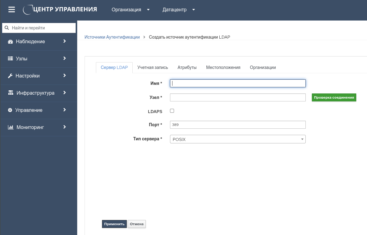

Для настройки подключения к службе каталогов LDAP нужно перейти в меню "Управление → Источники аутентификации" панели навигации и нажать кнопку Создать источник аутентификации LDAP.
На экране появится интерфейс настройки, в котором параметры подключения распределены по вкладкам (рисунок 11).
Рисунок 11 — Параметры подключения службы каталогов LDAP
Во вкладке "LDAP-сервер" интерфейса настройки указывают необходимые значения для следующих параметров подключения:
  • Имя – краткое наименование подключаемой службы каталогов;
  • Узел – имя или IP-адрес сервера LDAP (без указания протокола подключения);
  • LDAPS – при активации этого параметра будет использоваться зашифрованное подключение;
  • Порт – порт сервера LDAP;
  • Тип сервера – категория (разновидность) сервера каталогов LDAP. В случае подключения к серверу СИПА указывают значение FreeIPA.
После настройки этих параметров требуется нажать кнопку Проверка соединения. Если параметры сервера LDAP были указаны корректно, то проверка пройдет успешно. В противном случае нужно внести необходимые изменения в указанные значения этих параметров.
Во вкладке "Учетная запись" указывают необходимые значения для следующих параметров подключения:
  • Учетная запись – учетная запись службы каталогов LDAP, имеющая право на чтение в каталоге. Пользователь с этой учетной записью может подключаться к службе каталогов и выполнять запросы поиска учетных записей требуемых пользователей в каталоге в процессе аутентификации. В качестве значения указывают отличительное имя для этой учетной записи (например, uid=ldapsearch, cn=users, cn=accounts, dc=rosa, dc=int);
  • Пароль – пароль пользователя, используемый для первоначального подключения к службе каталогов;
  • Базовое DN – отличительное имя для записи каталога, которая содержит учетные записи пользователей (например, dc=rosa, dc=int);
  • Базовый DN группы – отличительное имя для записи каталога, которая содержит информацию о группах пользователей (например, cn=groups, cn=accounts, dc=rosa, dc=int);
  • Использовать сетевые группы – при активации будут использованы сетевые группы NIS вместо групп Posix;
  • Фильтр LDAP – правило фильтрации учетных записей пользователей службы каталогов (при необходимости);
  • Автоматическая регистрация – при активации параметра и в случае успешной авторизации пользователей службы каталогов будут автоматически создаваться соответствующие учетные записи пользователей РОСА Центр управления;
  • Синхронизация пользовательских групп – для синхронизации групп пользователей РОСА Центр управления и групп службы каталогов LDAP этот параметр активируется в обязательном порядке.
Во вкладке "Атрибуты" не требуется дополнительная настройка параметров при подключении службы каталогов LDAP сервера СИПА.
Вкладки "Местоположения" и "Организации" содержат параметры, которые позволяют ограничить доступ пользователей подключаемой службы каталогов только указанными местоположениями и организациями (например, отдельными подразделениями и филиалами) в структуре предприятия.
После завершения настройки параметров подключения нажимают кнопку Применить.

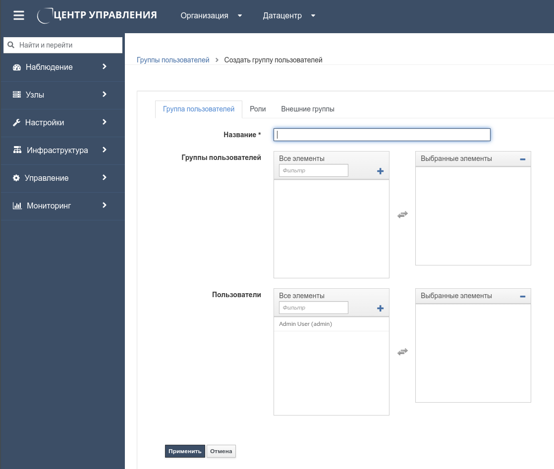

Следует обратить внимание, что успешная аутентификация внешних пользователей службы каталогов LDAP не означает предоставление этим пользователям каких-либо прав по умолчанию в РОСА Центр управления. Поэтому после настройки подключения к службе каталогов необходимо перейти в меню "Управление → Группы пользователей" панели навигации и нажать кнопку Создать группу пользователей для настройки необходимых прав (ролей) и взаимосвязи между группой пользователей РОСА Центр управления и группами службы каталогов LDAP.
На экране появится интерфейс настройки, в котором параметры группы пользователей РОСА Центр управления распределены по вкладкам (рисунок 12).
Рисунок 12 — Параметры группы пользователей
Во вкладке "Группа пользователей" интерфейса настройки указывают краткое наименование группы.
Во вкладке "Роли" присваивают этой группе пользователей необходимые роли в РОСА Центр управления.
Во вкладке "Внешние группы" настраивают соответствие между внутренней группой пользователей РОСА Центр управления и одной или несколькими внешними группами службы каталогов LDAP. При этом каждая из выбранных групп службы LDAP будет наделять своих пользователей правами в соответствии с ролями, которые были ранее присвоены группе пользователей РОСА Центр управления.
Для настройки необходимого соответствия между этими группами следует нажать кнопку Добавить внешнюю группу пользователей и ввести наименование нужной группы службы LDAP без атрибутов и в символьном виде (например, admins или users), после чего выбрать из списка "Источник аутентификации LDAP" ранее подключенную службу каталогов.
После завершения настройки параметров группы пользователей нужно нажать кнопку Применить.
С целью проверки выполняют вход в веб-интерфейс РОСА Центр управления с реквизитами учетной записи внешнего пользователя из ранее выбранной и добавленной группы службы каталогов LDAP для того, чтобы убедиться, что права этого пользователя соответствуют ролям, присвоенным взаимосвязанным группам.
Примечание – Для внутренних пользователей, проходящих локальную аутентификацию при доступе к РОСА Центр управления, рекомендуется создавать собственные отдельные (невзаимосвязанные) группы и присваивать необходимые роли аналогичным образом.
