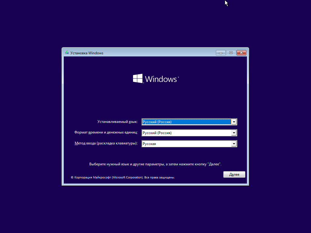

  3. статус ВМ изменится на значение "Запущена" и начнётся процесс установки ОС. Если консоль ВМ не запустится автоматически, запустить консоль ВМ вручную (см. п. Запуск консоли ВМ). В графической консоли ВМ отобразится экран начальной установки ОС Windows (рисунок 10).
Примечание ‒ Скриншоты ниже приводятся на примере установки ОС Windows 10 Home.
Рисунок 10 ‒ Начальный экран установки ОС Windows (версия Windows 10 Home) в графической консоли виртуальной машины
  1. выбрать тип устанавливаемой ОС из списка (список доступных вариантов установки может отличаться в зависимости от используемого ISO-образа ОС Windows);
  2. на следующем экране принять условия лицензионного соглашения;

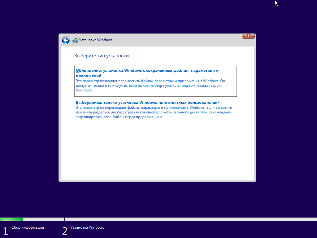

  3. на экране "Выберите тип установки" выбрать тип "Выборочная: только установка Windows (для опытных пользователей)" (рисунок 11);
Рисунок 11 ‒ Выбор типа установки ОС Windows

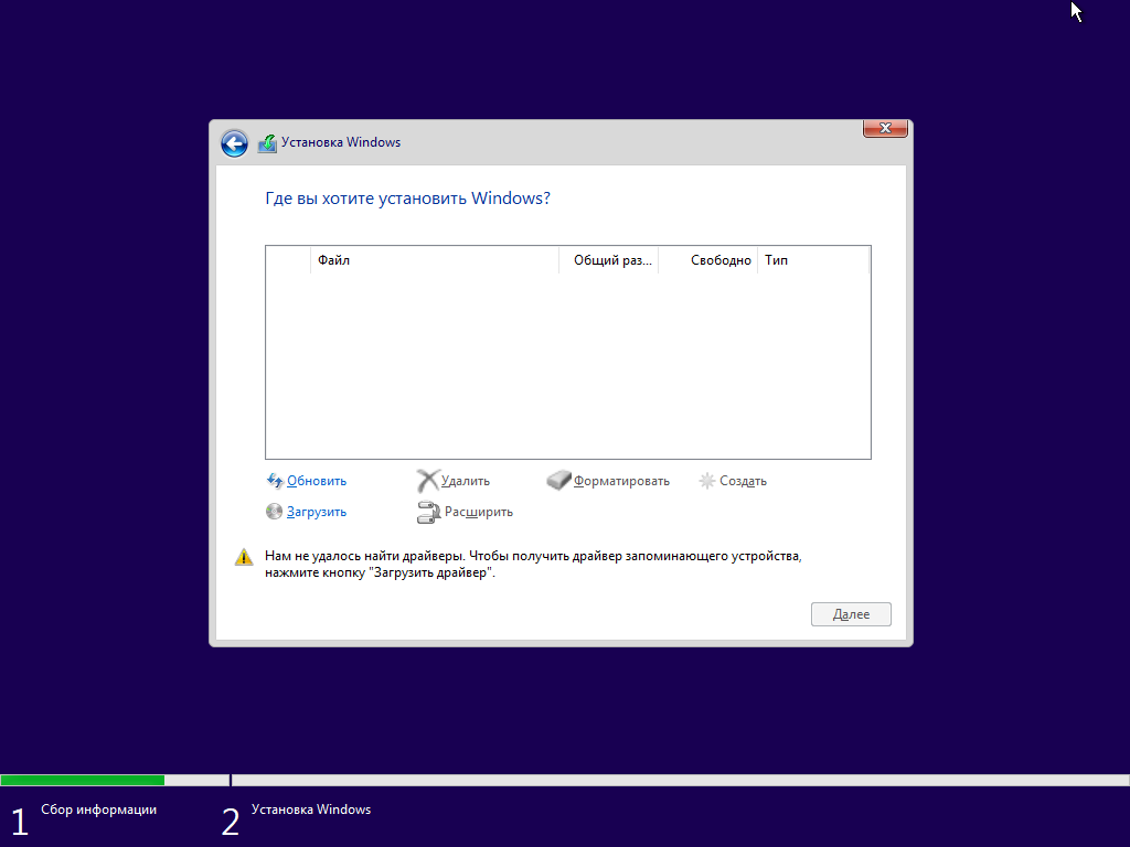

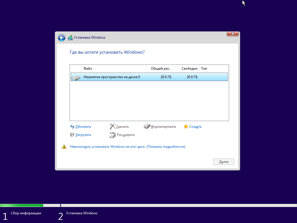

  1. осуществить процесс установки ОС до этапа выбора устройства хранения (инсталлятор Системы не сможет определить диск). В верхней части экрана будет отображен заголовок "Где вы хотите установить Windows?" (рисунок 12);
Рисунок 12 ‒ Экранная форма "Где вы хотите установить Windows?"

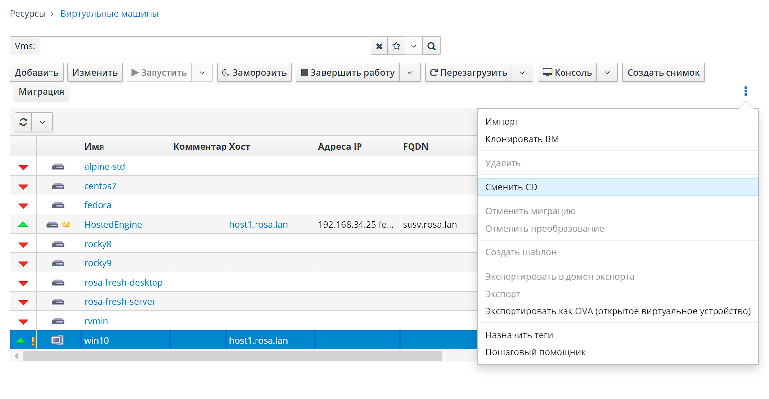

  1. на Портале администрирования в меню ВМ нажать на пиктограмму (три вертикальные точки) для доступа к дополнительным действиям и выбрать "Сменить CD", после чего подключить к ВМ диск с образом RV-4.0-GuestToolsSetup-4.5.iso (рисунок 13);
Рисунок 13 ‒ Опция "Сменить CD" для изменения подключенного к ВМ CD-ROM

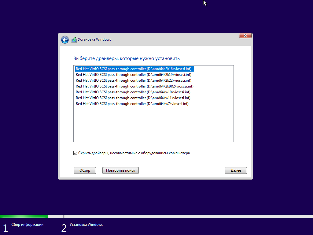

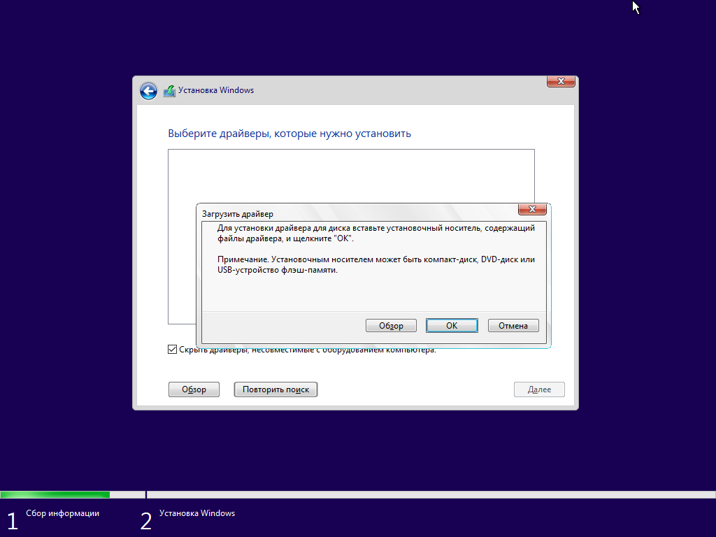

  1. в консоли ВМ установить драйверы VirtIO для системного виртуального диска. На экране инсталлятора "Выберите драйверы, которые нужно установить" нажать кнопку OK (рисунок 14);
Рисунок 14 ‒ Выбор установки драйвера
  1. на следующем экране выбрать драйвер диска, соответствующий версии ОС Windows ("w10" – Windows 10, "w11" – Windows 11, "w7" – Windows 7), и нажать кнопку Далее (рисунок 15);
Рисунок 15 ‒ Выбор драйвера диска с подключенного CD-ROM

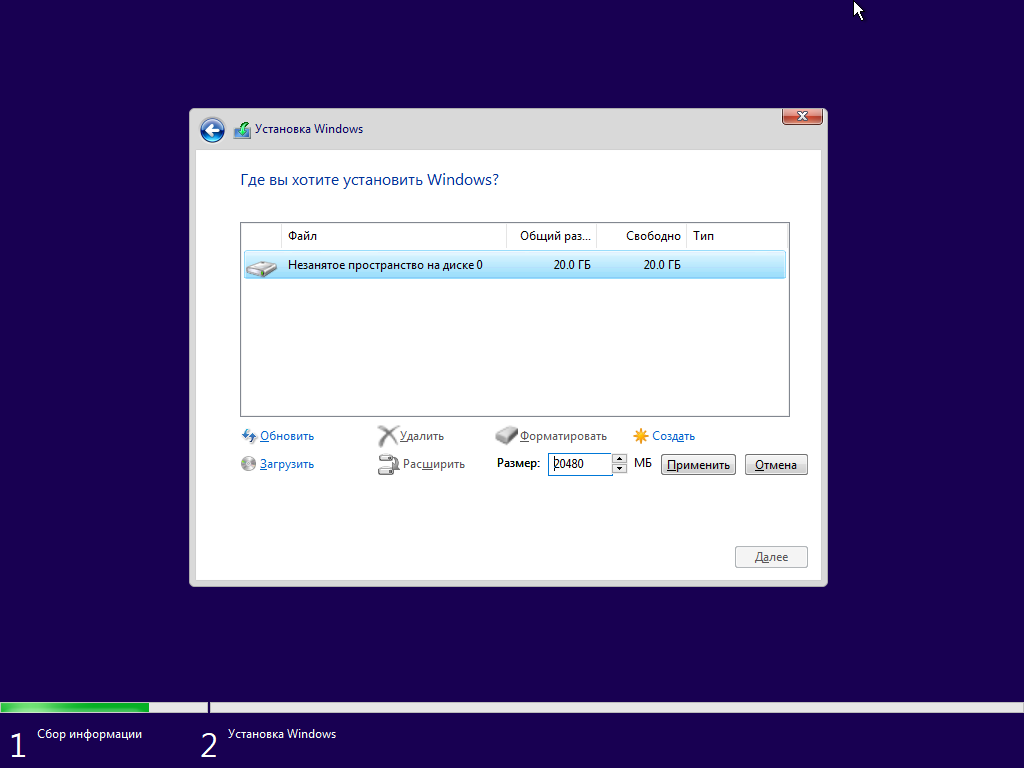

  2. в консоли ВМ на экране "Где вы хотите установить Windows?" нажать кнопку Обновить. В форме со списком доступных дисков появится диск с незанятым дисковым пространством (рисунок 16);
Рисунок 16 ‒ Выбор диска для установки после установки драйверов диска

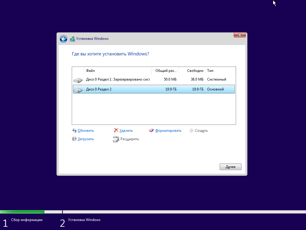

  1. нажать на кнопку Создать, выбрать размер диска в МБ и нажать на кнопку Применить. Далее на выбранном диске будут созданы разделы для установки ОС (рисунок 17);
Рисунок 17 ‒ Создание дисковых разделов для установки ОС Windows

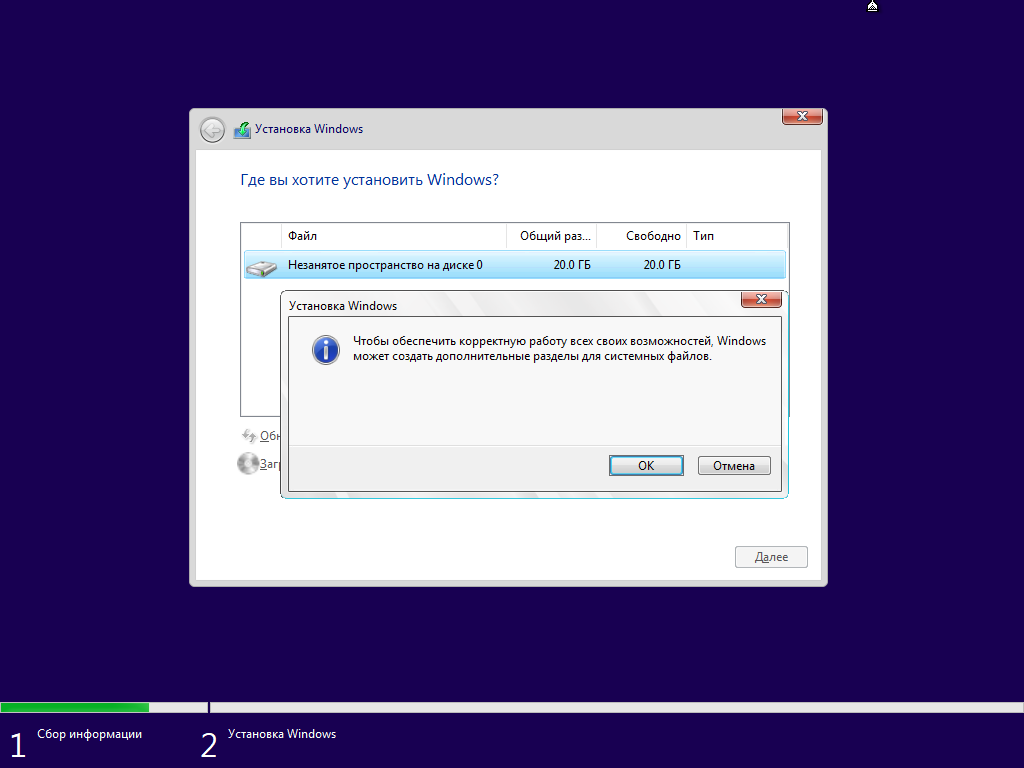

  1. подтвердить создание дополнительных системных разделов, нажав на кнопку OK (рисунок 18);
Рисунок 18 ‒ Подтверждение создания дополнительных разделов для системных файлов
  1. нажать кнопку Далее для продолжения процесса установки ОС (рисунок 19). Начнётся процесс установки ОС на диск;
Рисунок 19 ‒ Разметка системных разделов для установки ОС Windows

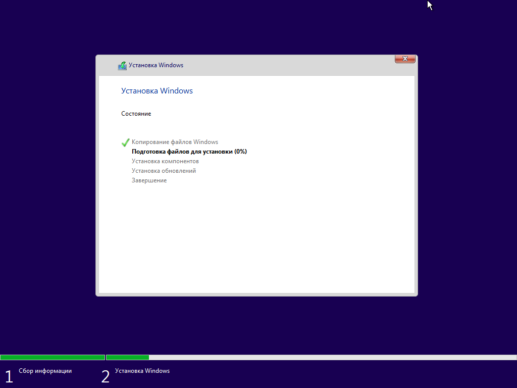

  1. на экране "Установка Windows" отображается состояние установки. Дождаться завершения установки операционной системы на диск (рисунок 20);
Рисунок 20 ‒ Установка Windows

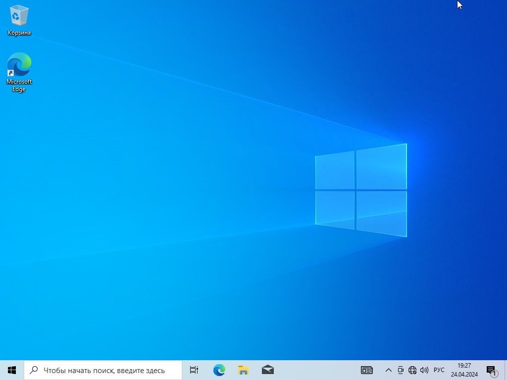

После завершения установки отобразится домашний экран ОС Windows с кнопкой Пуск. Можно перейти к настройке дополнительных параметров Системы (рисунок 21).
Рисунок 21 ‒ Домашний экран Windows после завершения установки
