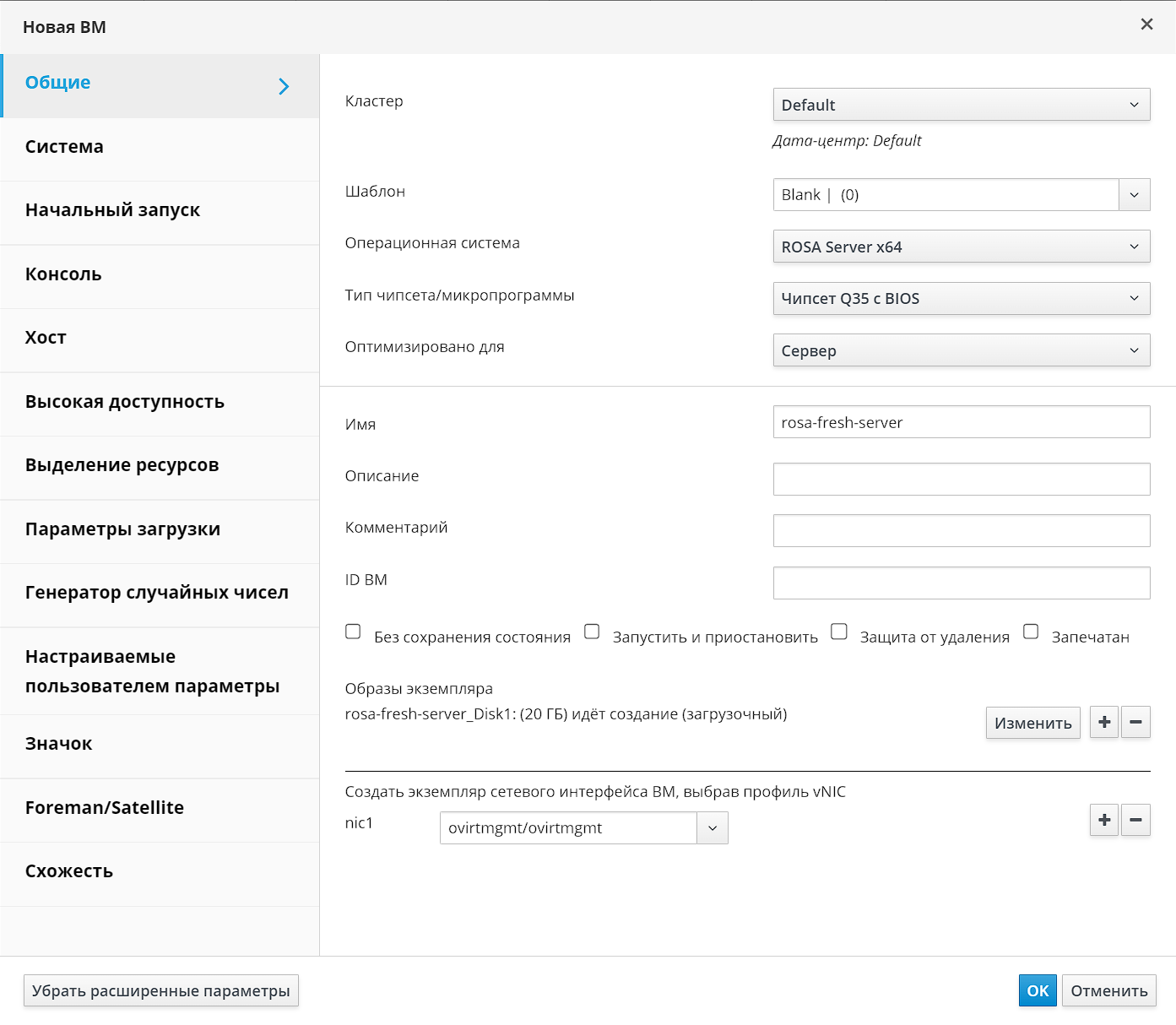

- подключить ВМ к сети, после чего добавить сетевой интерфейс. Для этого выбрать профиль vNIC из выпадающего списка nic1 в нижней части вкладки "Общие" (секция "Создать экземпляр сетевого интерфейса ВМ, выбрав профиль vNIC"). Значение "ovrirtmgmt" соответствует сетевому интерфейсу по умолчанию. При выборе <Пусто> к этому интерфейсу виртуальной сети не будет привязан никакой профиль (рисунок 1);
Рисунок 1 ‒ Общие параметры новой ВМ

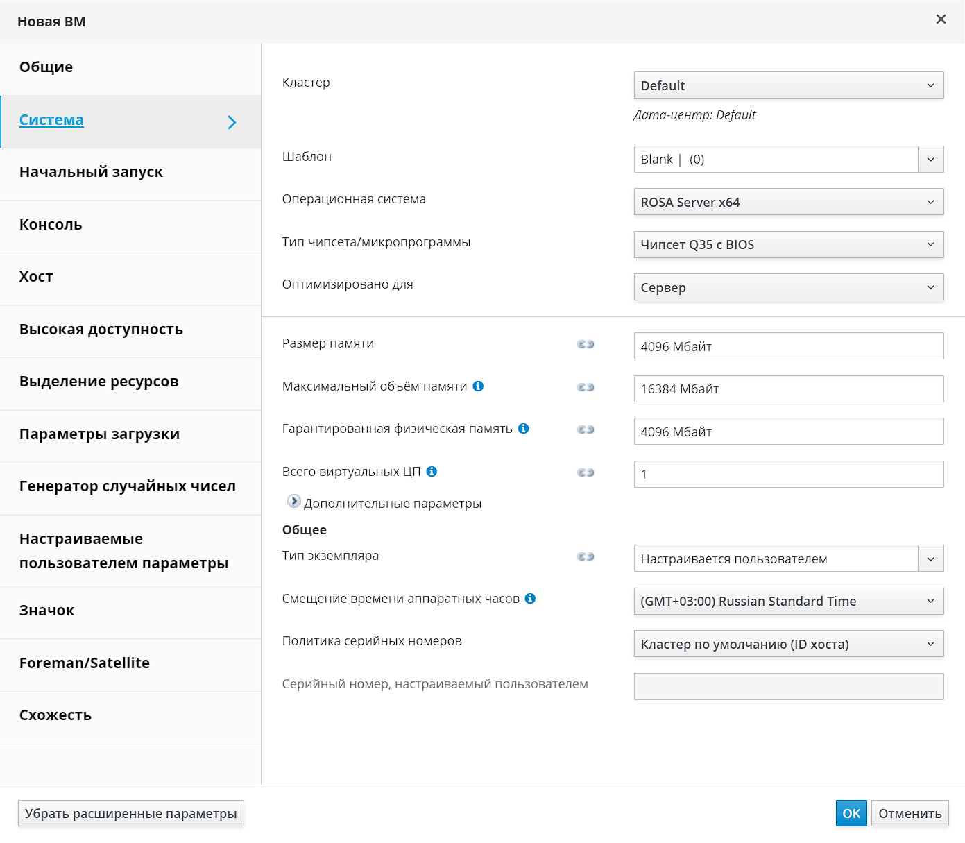

- перейти на вкладку "Система", где указать "Размер памяти" для ВМ (рисунок 2);
Рисунок 2 ‒ Системные параметры новой ВМ

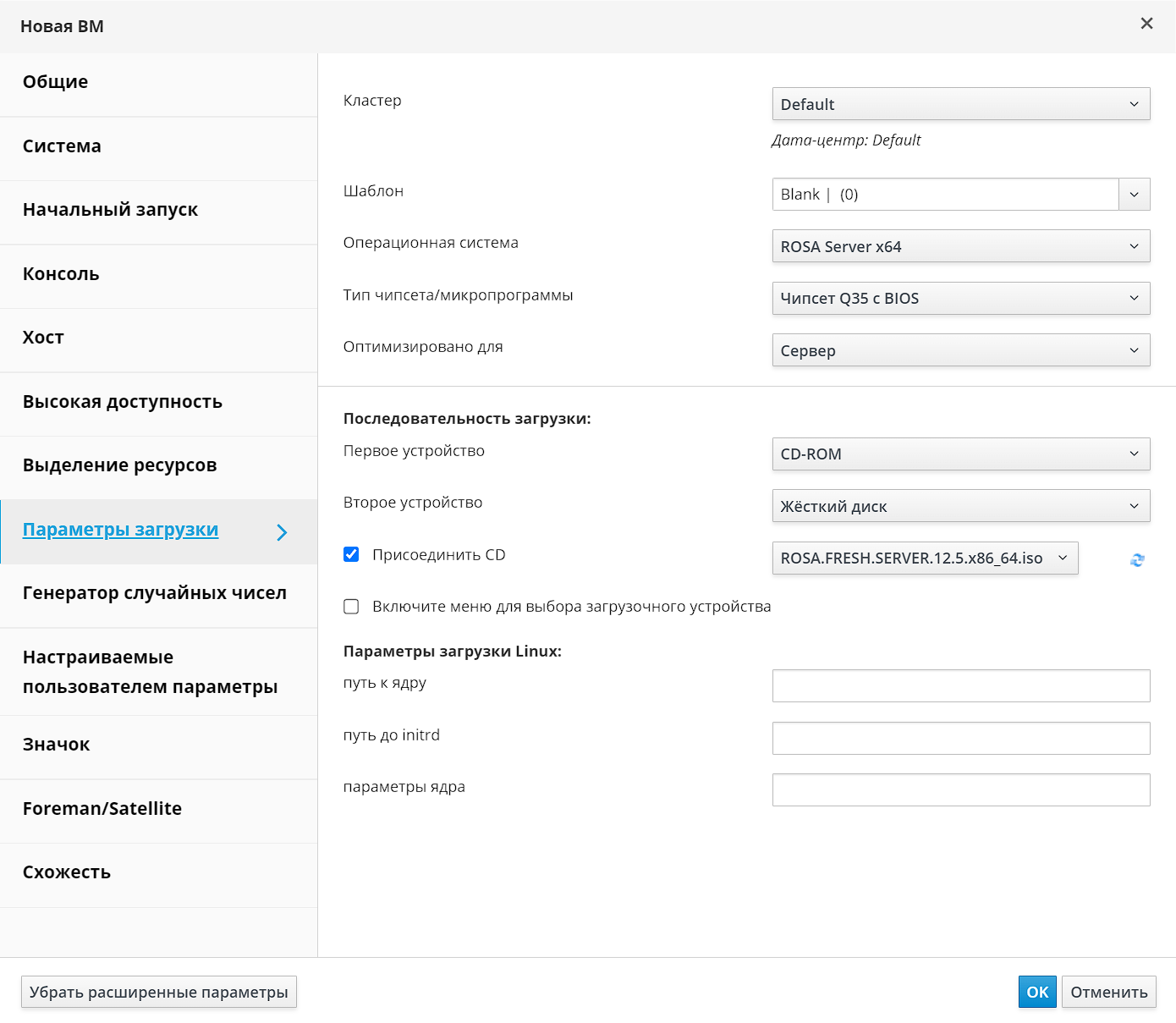

- перейти на вкладку "Параметры загрузки", где из соответствующего выпадающего списка выбрать "Первое устройство", с которого будет выполняться загрузка ВМ (рисунок 4). Доступные значения ‒ "Жёсткий диск", "CD-ROM" или "Сеть (PXE)";
Для начальной установки операционной системы из образа ISO необходимо в поле "Первое устройство" указать "CD-ROM", а в поле "Второе устройство" ‒ "Жёсткий диск". Напротив поля "Присоединить CD" необходимо поставить флажок, а в самом поле указать название диска ISO, загруженного в хранилище.
Рисунок 4 ‒ Параметры загрузки новой ВМ
