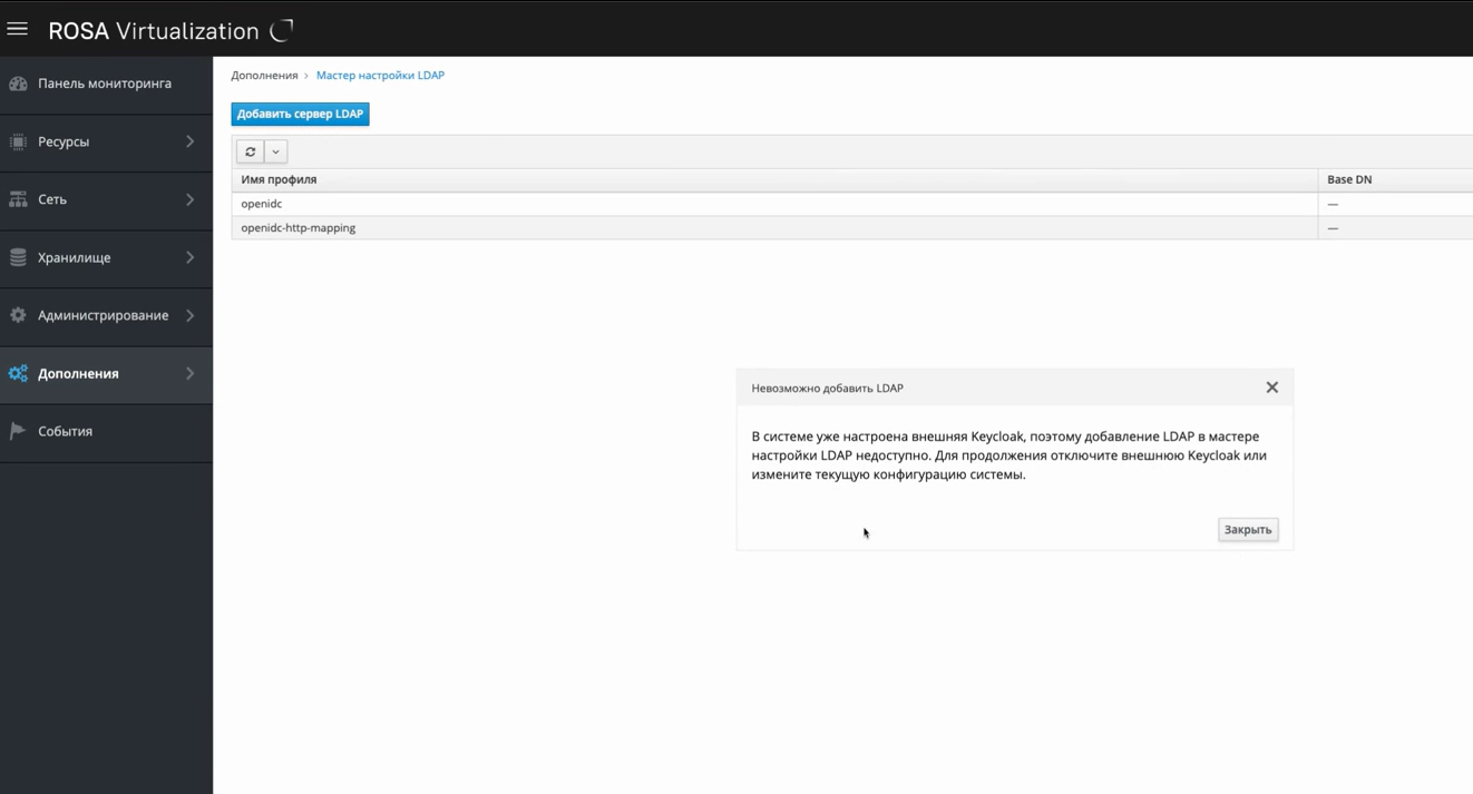

В режиме интеграции подключение служб каталогов к СУСВ не поддерживается (рисунок 140), поэтому необходимо использовать функционал федерации внешних баз данных пользователей Keycloak для взаимодействия со службами каталогов.
Рисунок 140 – Ограничение работы с LDAP

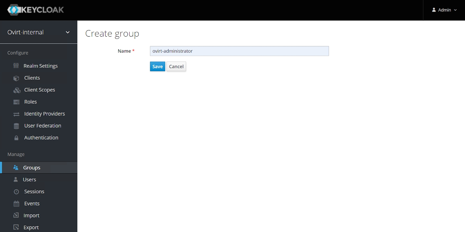

Для создания новой группы в разделе "Groups" необходимо нажать New, и ввести наименование группы (рисунок 141). Ввод подтвердить нажатием кнопки Save.
Рисунок 141 – Создать группу

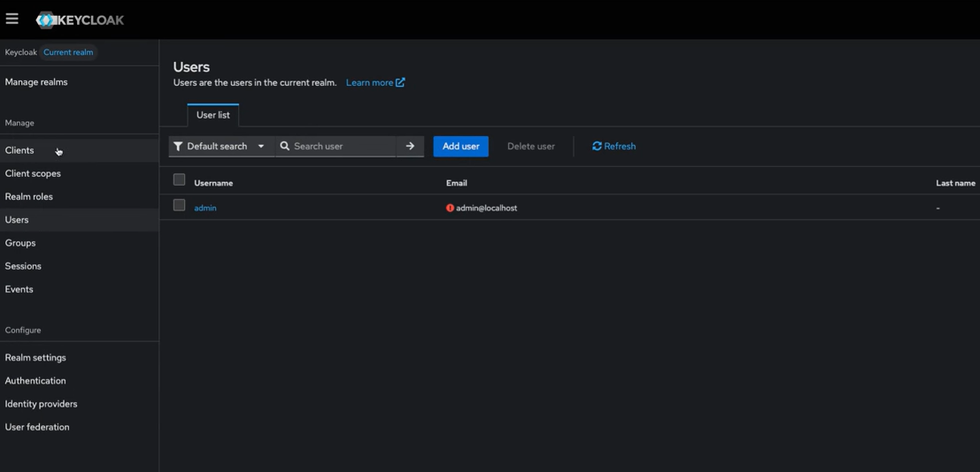

Управление пользователями в Keycloak производится в разделе "Users" (рисунок 142).
Для создания учетной записи пользователя необходимо нажать Add user.
Рисунок 142 – Пользователи в Keycloak

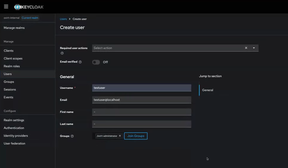

В оснастке добавления пользователя указать необходимые параметры (рисунок 143):
  • Required user actions ‒ (опционально) необходимые действия пользователя при входе в систему;
  • Username ‒ (обязательно) имя пользователя, используемое для аутентификации (логин);
  • Email ‒ (опционально) адрес электронной почты пользователя;
  • Email verified ‒ (опционально) при включении опции "Email verified" пользователю на указанный email придет письмо с инструкцией по активации аккаунта;
  • First name ‒ (опционально) имя пользователя;
  • Last name ‒ (опционально) фамилия пользователя;
  • Groups ‒ (опционально) при нажатии на Join Groups позволяет добавить пользователя в группы.
Рисунок 143 – Создать пользователя

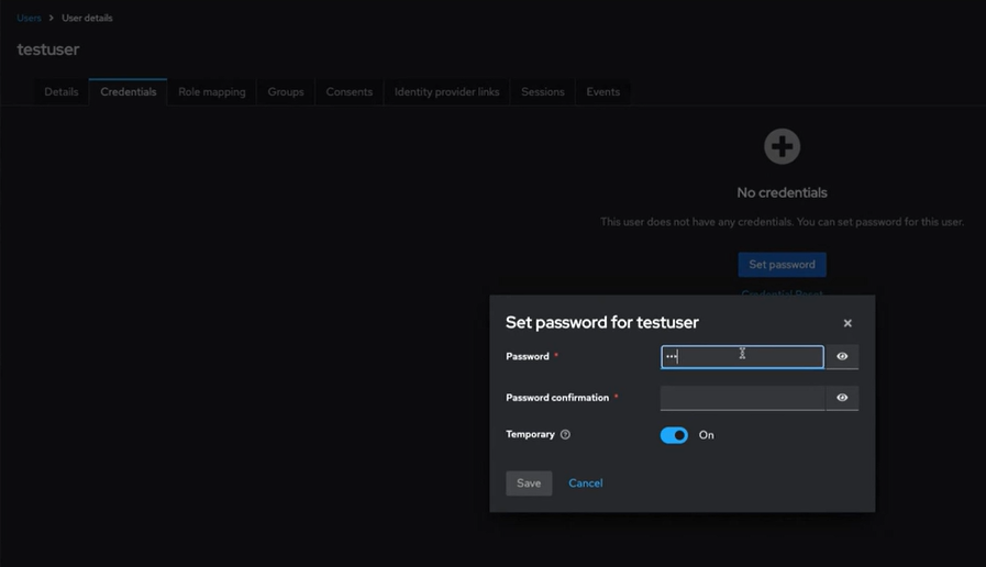

Во вкладке "Users/Credentials" задать пользователю пароль нажатием кнопки Set password. Включенный переключатель Temporary указывает, что при первом входе пользователю необходимо будет изменить пароль (рисунок 144). Ввод подтвердить нажатием кнопки Save.
Рисунок 144 – Установка пароля пользователя в Keycloak

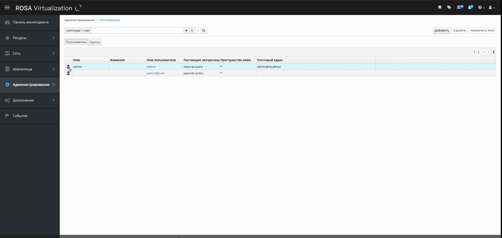

  2. Перейти в раздел "Администрирование/Пользователи" (рисунок 145).
Рисунок 145 – Раздел Пользователи в СУСВ

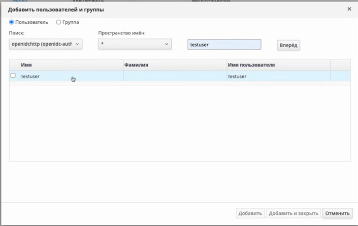

  2. В открывшейся оснастке (рисунок 146):
    • Если необходимо импортировать пользователей:
      • Убедиться, что активна опция "Пользователь";
      • Выбрать поиск в openidchttp (openidc-authz);
      • Нажать Поиск;
      • Отметить нужных пользователей и нажать Добавить или  Добавить и закрыть.
    • Если необходимо импортировать группы:
      • Убедиться, что активна опция "Группа";
      • Нажать Поиск;
      • Отметить нужные группы и нажать Добавить или Добавить и закрыть.
Рисунок 146 – Импорт Пользователя в СУСВ
