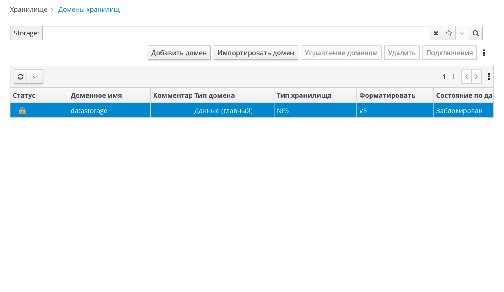

Настройка доменов хранения осуществляется в меню "Хранилище → Домены хранилищ" (рисунок 38).
Рисунок 38 ‒ Домены хранения (активны домены "datastorage", "iso")

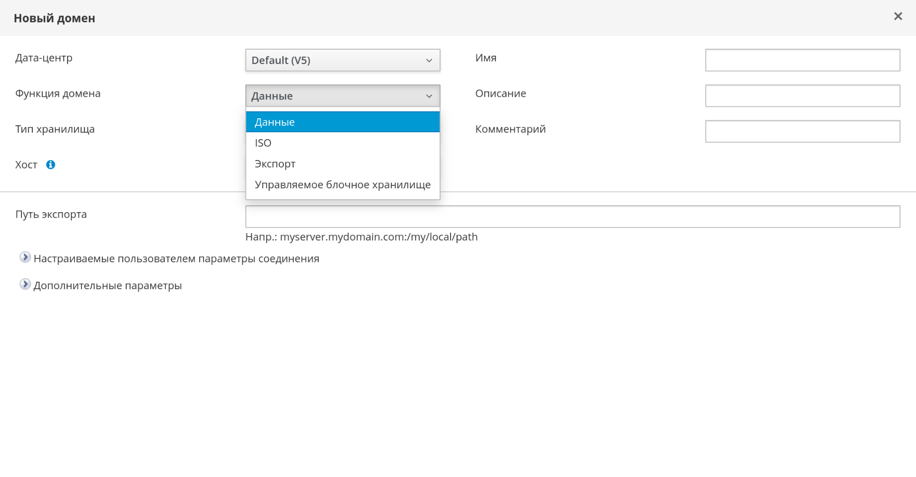

  2. указать функцию домена ‒ хранение данных ("Данные") или ISO- образов ("ISO") (рисунок 40);

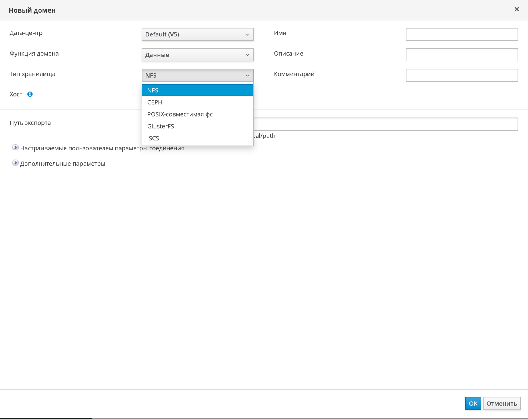

  3. указать тип хранилища (NFS, Ceph, POSIX-совместимая файловая система, GlusterFS, iSCSI, Оптоволоконный канал) (рисунок 41).
Рисунок 39 ‒ Форма для добавления нового домена хранилища
Рисунок 40 ‒ Указание функции домена (данные, ISO)
Рисунок 41 ‒ Тип хранилища, используемого в новом домене хранения

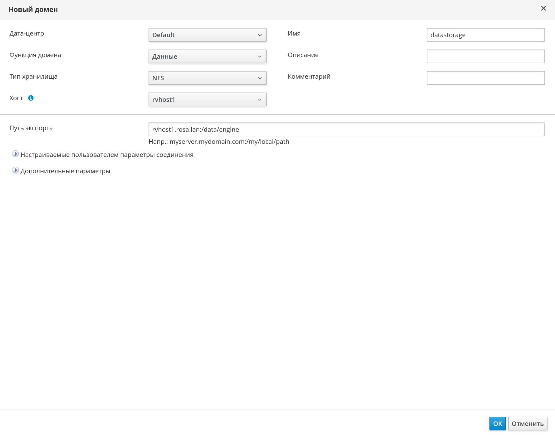

Настройка хранилища типа NFS
Для подключения и настройки хранилища типа NFS нужно выполнить следующие действия:

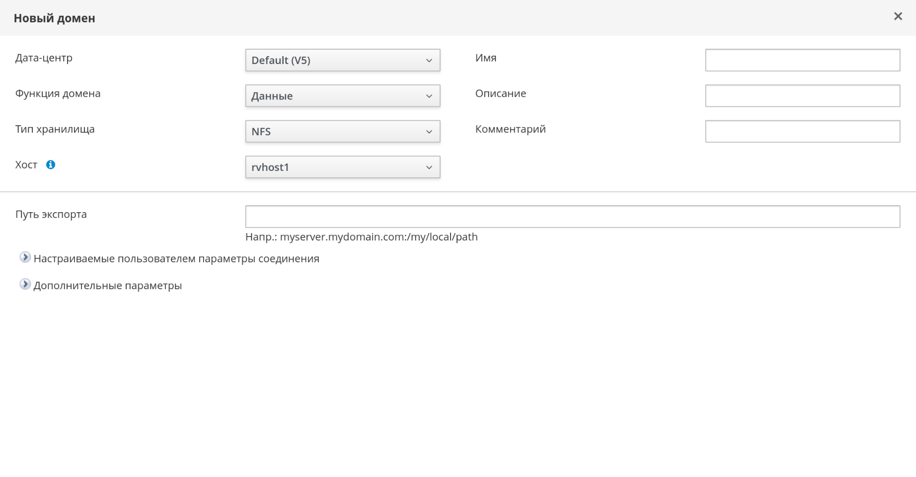

  1. указать тип хранилища "NFS" в поле "Подключение к хранилищу" и заполнить дополнительные параметры подключения (рисунок 42);
Примечание – При создании NFS-хранилища с помощью мастера настройки NFS-хранилища на хосте виртуализации (хост ‒ "rvhost1.rosa.lan") полный путь к хранилищу имеет следующий формат "rvhost1.rosa.lan:/data/engine".
  1. в поле "Путь экспорта" указать путь до файловой системы, используемой для домена хранения.
Путь имеет формат:
myserver.mydomain.com:/my/local/path
Путь к хосту (его полное доменное имя):
Локальный путь на хосте к файловой системе:
/my/local/path
  1. в поле "Имя" задать имя домена (например, "datastorage", "ISO");
  2. в поле "Описание" задать описание домена;
  3. в поле "Комментарий" внести комментарий;
  4. после внесения необходимых изменений нажать на кнопку ОК для добавления домена (рисунок 42); для отмены изменений нажать на кнопку Отменить.

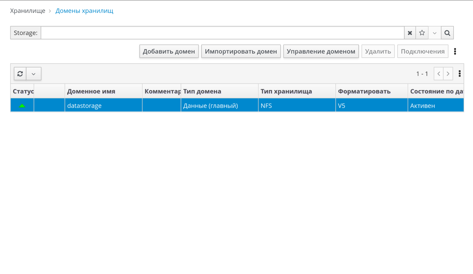

После добавления домена его статус в столбце "Состояние по дата-центрам" изменится на "Активен".
Рисунок 42 ‒ Добавление домена данных типа NFS
Примечание – Добавление домена хранения занимает некоторое время. В процессе добавления домена статус выполняемой операции будет меняться от "Заблокирован" до "Активен" (рисунок 43, рисунок 44).
Рисунок 43 ‒ Статус домена: Заблокирован
После завершения добавления домена статус изменится с "Заблокирован" на "Активен" (рисунок 44).
Рисунок 44 ‒ Статус домена: Активен

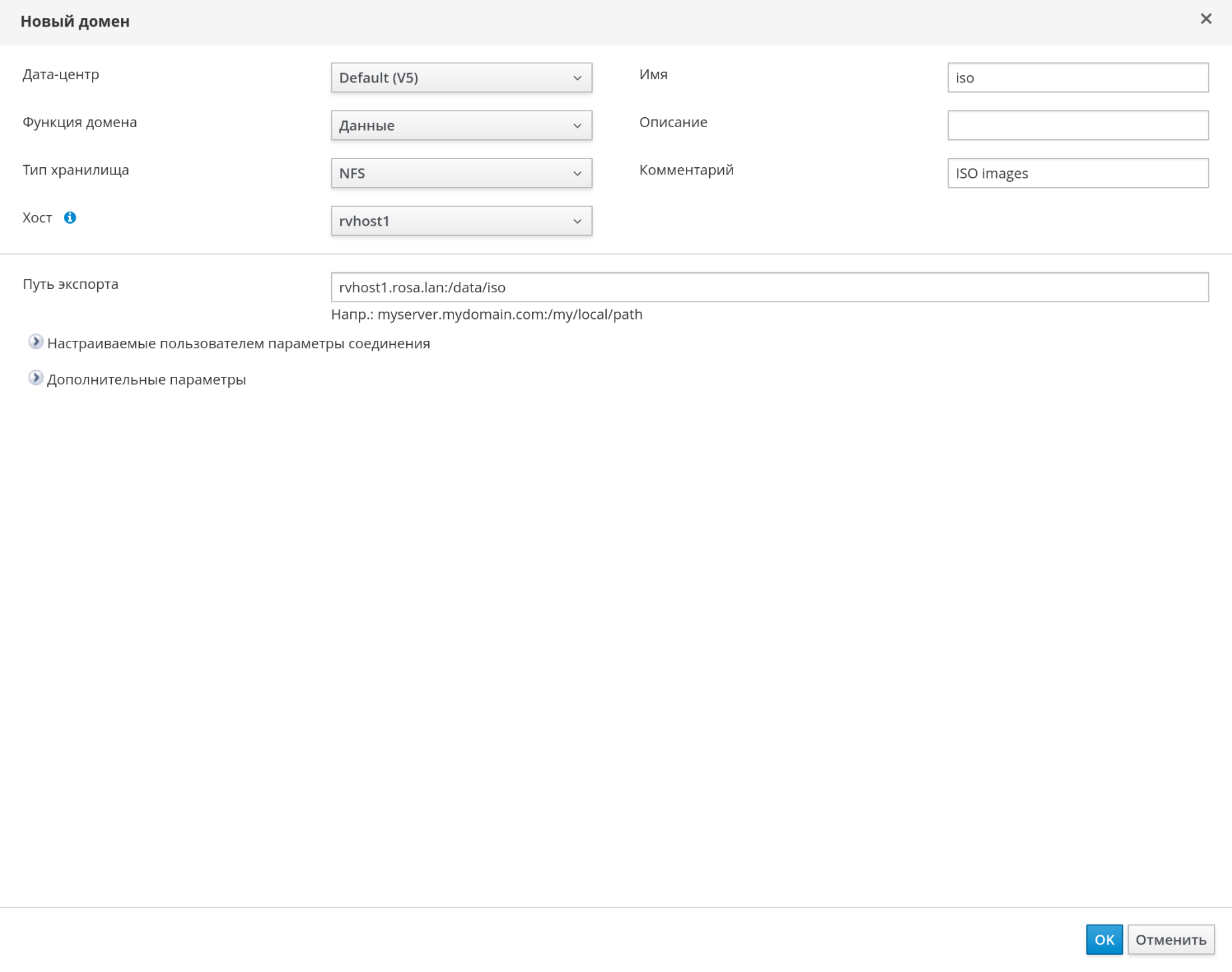

Можно повторить операцию добавления домена для домена хранения образов ISO (хранение ISO-образов для установки операционных систем используется при установке новых ВМ) (рисунок 45).
Для этого необходимо выбрать в списке "Функция домена" опцию "Данные" и задать имя домена, которое будет ассоциироваться с хранилищем ISO-образов (в примере ниже ‒ "iso").
Рисунок 45 ‒ Добавление домена для хранения образов ISO
