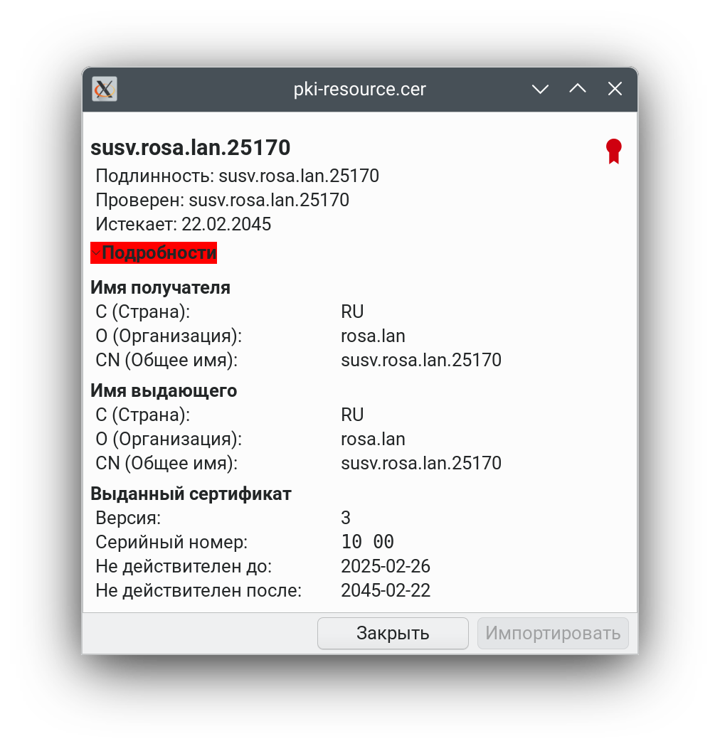

--== PKI CONFIGURATION ==--
Organization name for certificate [rosa.lan]:
  • доменное имя (название организации), на которое будет выпущен сертификат. Если СУСВ расположен по адресу "susv.rosa.lan", то ввести rosa.lan(используемый домен);

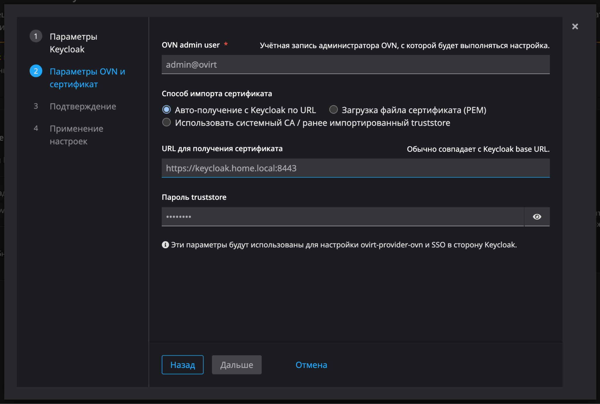

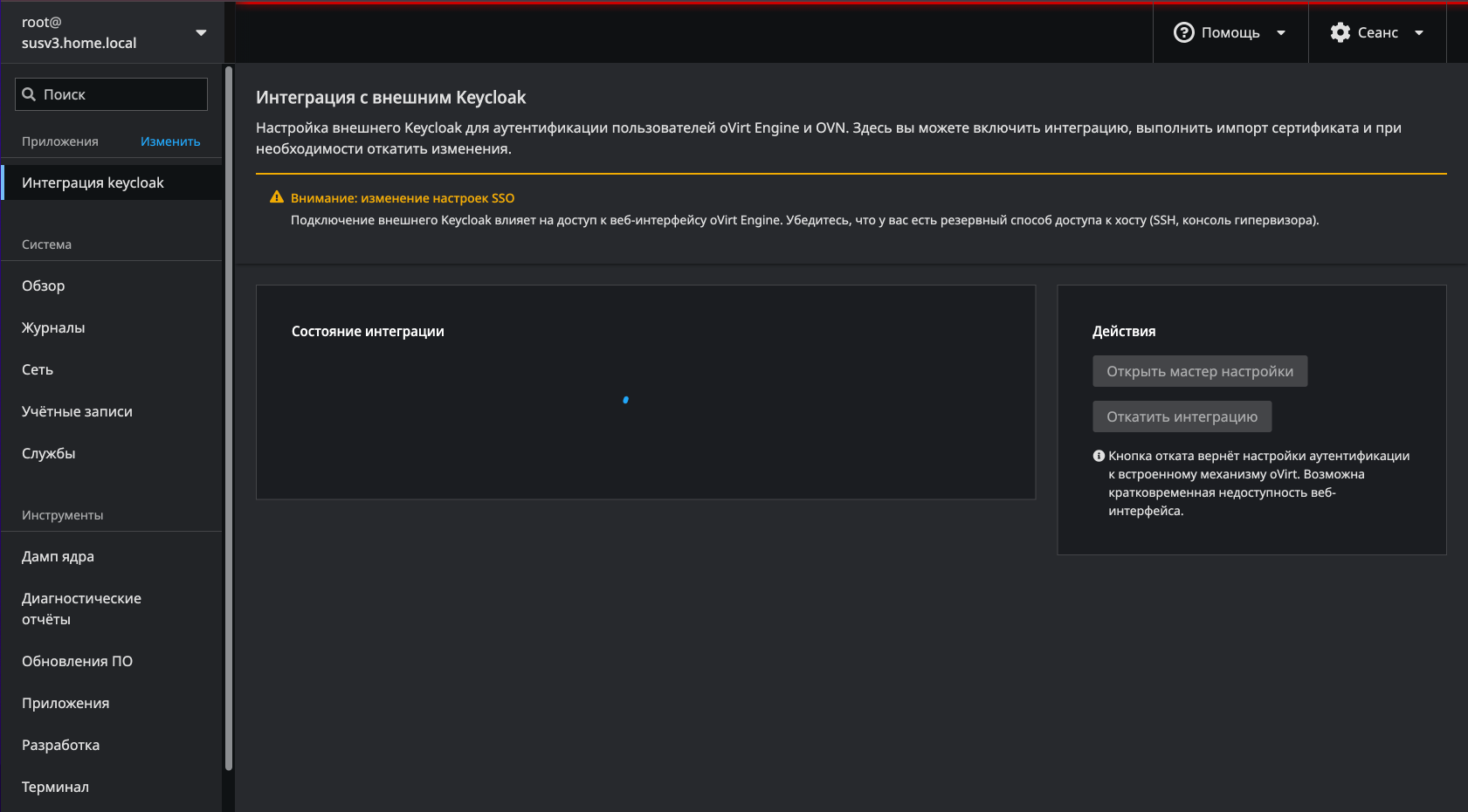

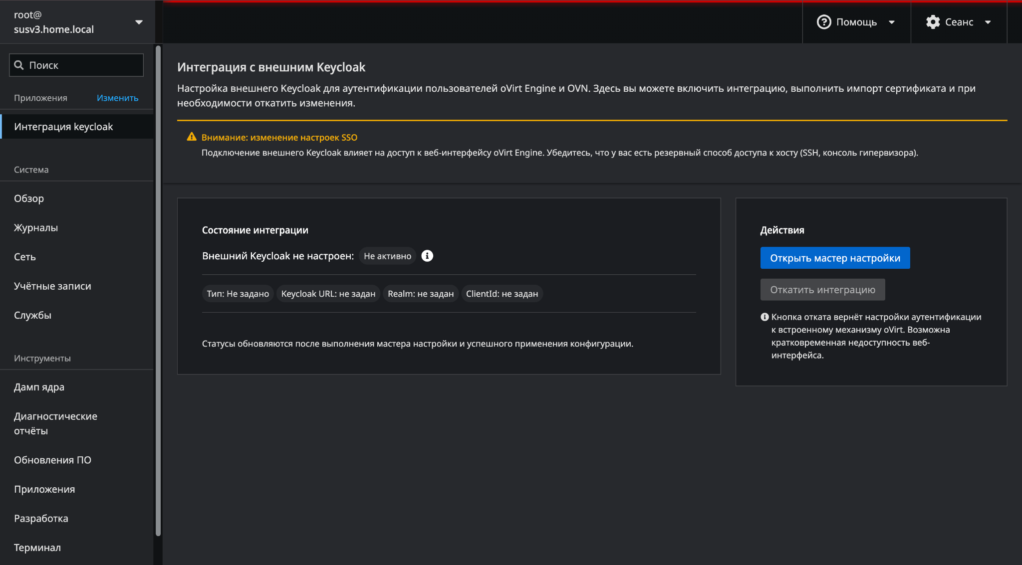

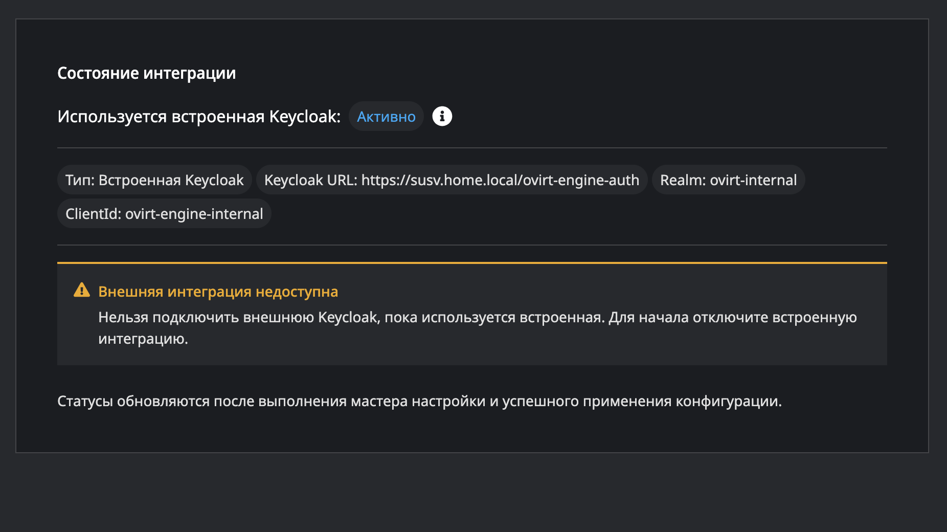

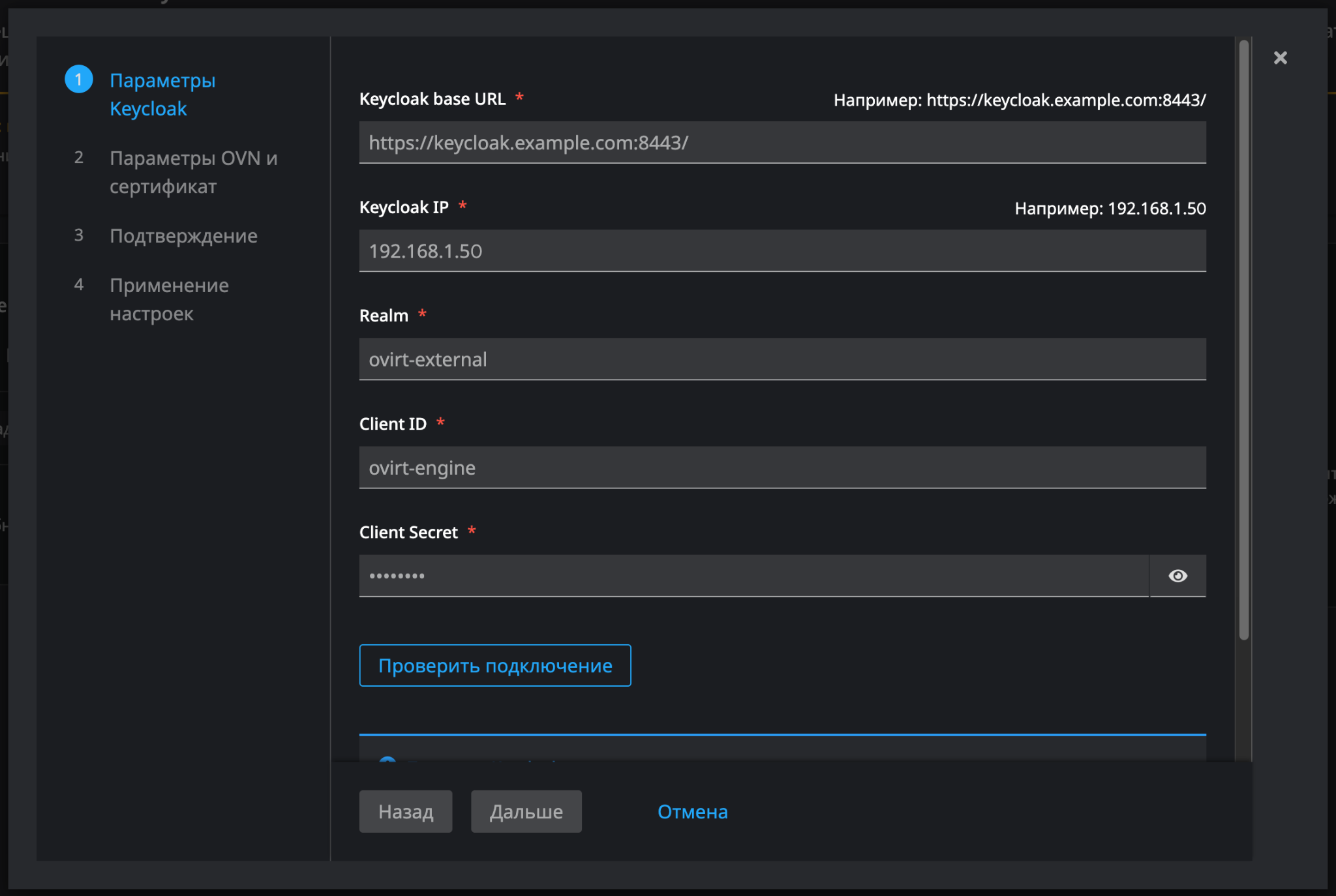

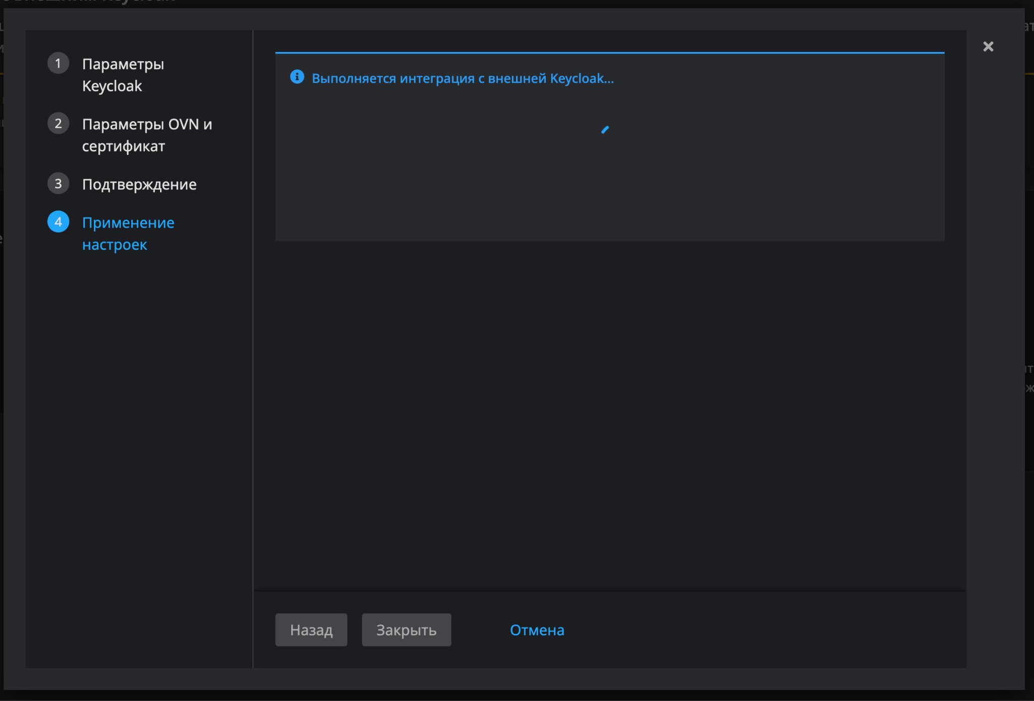

Интеграция с внешним Keycloak
Модуль интеграции с внешним Keycloak входит в состав интерфейса РОСА Виртуализация и доступен по умолчанию после установки Системы. Установка отдельного дистрибутива или выполнение дополнительных шагов для подключения модуля не требуется. Информация по настройке интеграции приведена в документе "РОСА Виртуализация 4. Руководство администратора. Часть 1. Установка".

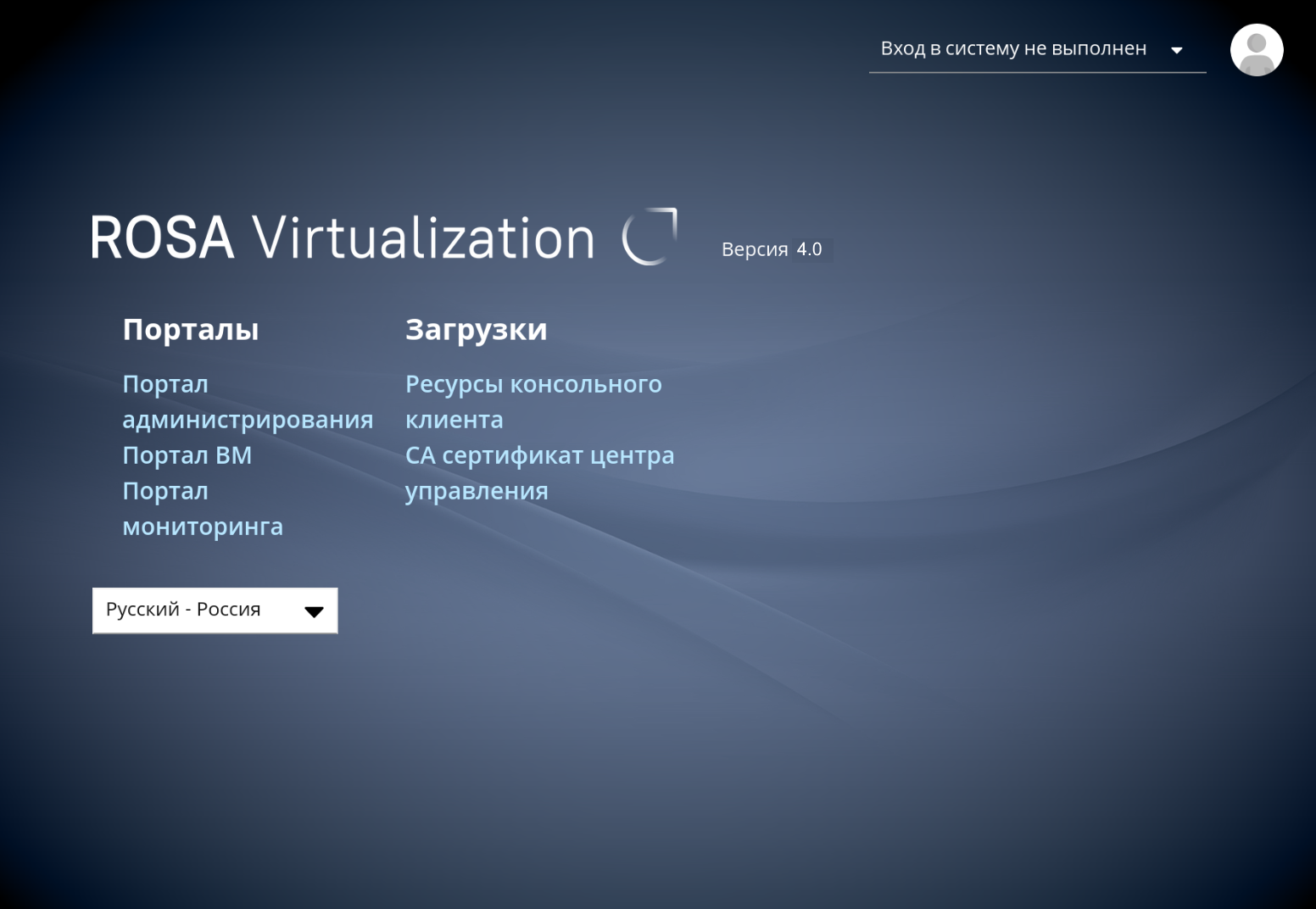

Please use the user 'admin@internal' and password specified in order to login
Web access is enabled at:
http://susv.rosa.lan:80/ovirt-engine
https://susv.rosa.lan:443/ovirt-engine

Вход в веб-интерфейс СУСВ
Для доступа к веб-интерфейсу СУСВ нужно ввести в адресной строке браузера (на внешней рабочей станции) доменное имя или IP-адрес хоста, на котором установлен СУСВ, например:
На экране появится окно, содержащее ссылки для перехода к Порталу администрирования или Порталу ВМ (рисунок 21).
Рисунок 21 ‒ Интерфейс выбора портала СУСВ: Портал администрирования, Портал ВМ
При появлении предупреждения:
"Подключение не защищено(net::ERR_CERT_AUTHORITY_INVALID) Не удалось подтвердить, что это сервер susv.rosa.lan. Операционная система компьютера не доверяет его сертификату безопасности. Возможно, сервер настроен неправильно или кто-то пытается перехватить ваши данные."
следует нажать на кнопку Дополнительные настройки, а затем на ссылку "Перейти на сайт susv.rosa.lan (небезопасно)". Появление предупреждения связано с использованием СУСВ самодподписанного сертификата.
Далее необходимо нажать на ссылку "CA сертификат центра управления" и скачать сертификат с именем pki-resource.cer, а затем добавить его в список доверенных, импортировав в список доверенных сертификатов браузера (рисунок 22).
После добавления сертификата в список доверенных предупреждение при последующих входах в веб-интерфейс СУСВ исчезнет.
Рисунок 22 ‒ Пример сертификата pki-resource.cer, выпущенного для susv.rosa.lan

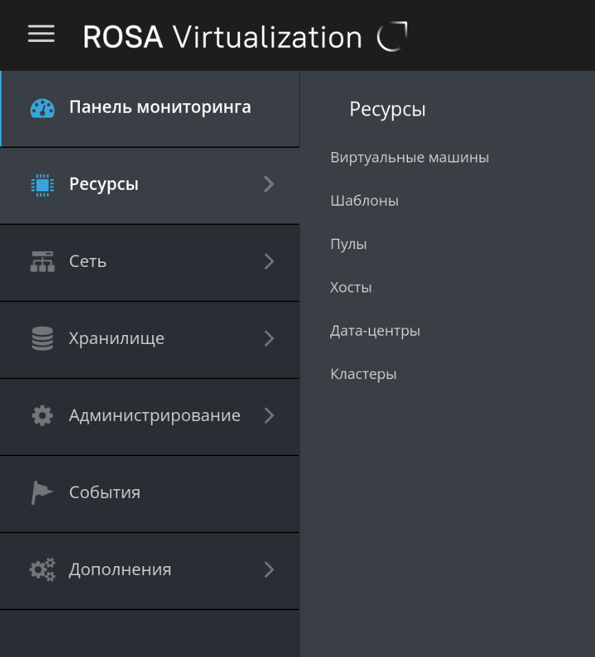

Последующий доступ к функциям СУСВ осуществляется через выбор необходимых пунктов в главном меню СУСВ (рисунок 24).
Рисунок 24 ‒ Главное меню панели управления СУСВ с открытым подменю "Ресурсы"
