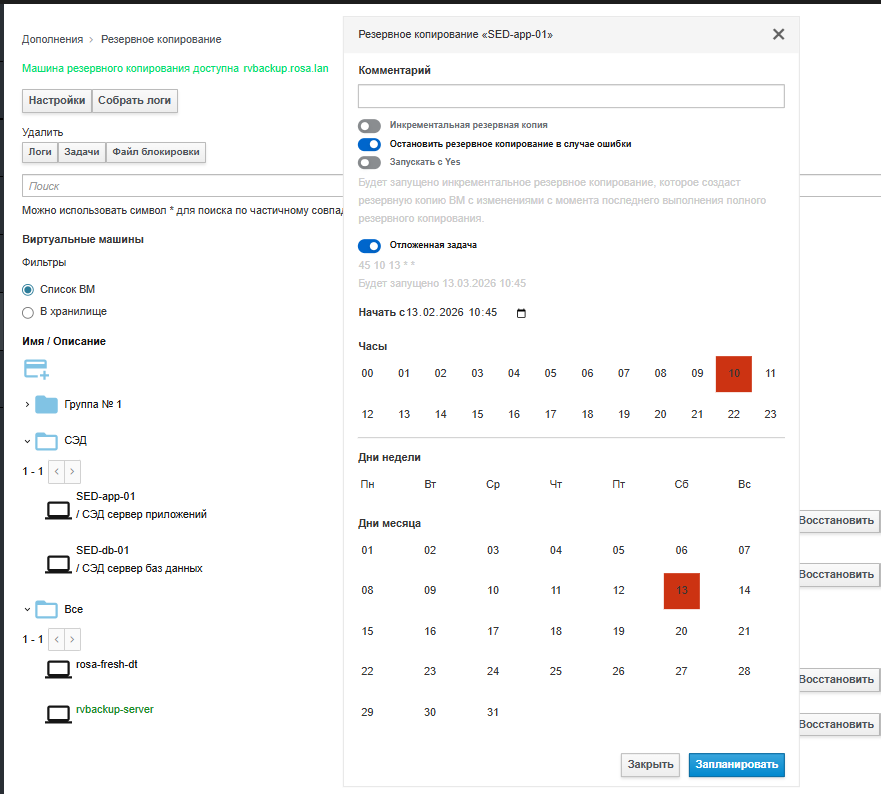

Для запуска резервного копирования по расписанию необходимо включить переключатель Отложенная задача, появится панель для выбора даты и времени (рисунок 22).
Рисунок 22 ‒ Задание расписания
Для отложенной задачи можно выбрать час (или несколько часов), день (или несколько дней), а также дату и время, начиная с которого будет действовать задача запуска резервного копирования. При выборе часов и дней создается cron-выражение, которое будет использовано для последующих запусков резервного копирования. Например, если выбран час 20, день 2, начиная с "02.05.2024 20:23", то будет создано cron-выражение вида "23 20 2 * *", которое означает, что резервное копирование будет запускаться каждое 2-ое число месяца в 20:23, начиная с 02.06.2024 20:23.

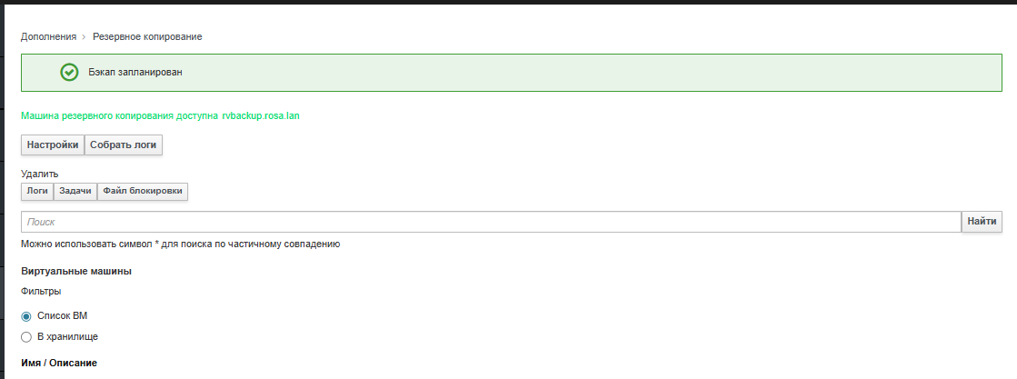

После выбора даты и времени необходимо нажать на кнопку Запланировать. В случае успеха появится уведомление в верхней части экрана (рисунок 23). В случае ошибки будет выведено соответствующее сообщение.
Рисунок 23 ‒ Успешное планирование
