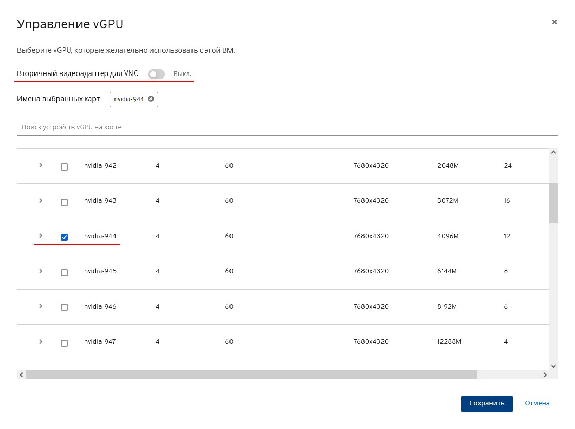

  1. выключить ВМ и на Портале администрирования в разделе "Ресурсы ‒ Виртуальные машины" открыть окно со свойствами настраиваемой ВМ, нажав на ссылку в поле "Имя";
  2. перейти на вкладку "Устройства хоста" и нажать кнопку Управление vGPU;
  3. в открывшемся окне выбрать vGPU, которое будет подключено к виртуальной машине, перевести переключатель "Вторичный видеоадаптер для VNC" в положение "Выкл.", нажать кнопку Сохранить (рисунок 275);
Рисунок 275 ‒ Настройка vGPU

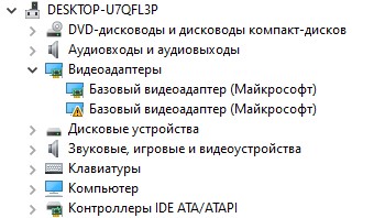

  1. запустить ВМ и подключиться к SPICE консоли для установки vGPU драйвера. Диспетчер устройств до установки драйвера не будет отображать подключенных видеоадаптеров, как указано на рисунке 276.
Рисунок 276 ‒ Диспетчер устройств до установки vGPU драйвера

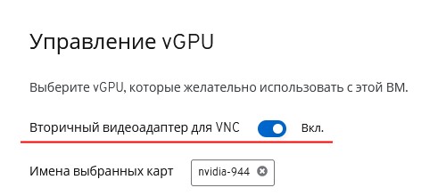

Настройка драйвера vGPU для ВМ
После установки для настройки драйвера vGPU для ВМ нужно выполнить следующие действия:
  1. выключить ВМ, вновь открыть окно "Управление vGPU" и перевести переключатель "Вторичный видеоадаптер для VNC" в положение "Вкл.".
Рисунок 277 ‒ Активация параметра "Вторичный видеоадаптер для VNC"
  1. запустить вновь ВМ.
