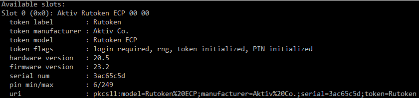

  1. подключить токен к USB порту компьютера, на котором ранее выполнялась подготовка этого токена, и с помощью консольной команды проверить его работоспособность:
pkcs11-tool --module /usr/lib64/librtpkcs11ecp.so -T
Available slots:
Slot 0 (0x0): Aktiv Rutoken ECP 00 00
token label        : Rutoken
token manufacturer : Aktiv Co.
token model        : Rutoken ECP
token flags        : login required, rng, token initialized, PIN initialized
hardware version   : 20.5
firmware version   : 23.2
serial num         : 3ac65c5d
pin min/max        : 6/249
uri                : pkcs11:model=Rutoken%20ECP;manufacturer=Aktiv%20Co.;serial=3ac65c5d;token=Rutoken

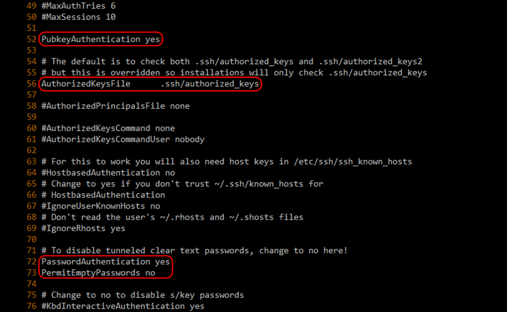

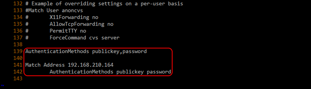

  1. для включения двухфакторной аутентификации для консоли SSH на хосте с гипервизором отредактировать конфигурационный файл SSH-сервера /etc/ssh/sshd_config, изменив или добавив соответствующие строки (рисунок 260):
PubkeyAuthentication yes
AuthorizedKeysFile .ssh/authorized_keys
PasswordAuthentication yes
PermitEmptyPasswords no
Рисунок 260 ‒ Редактирование файла /etc/ssh/sshd_config
  1. такая конфигурация SSH-сервера будет требовать обязательной аутентификации по SSH-ключу и паролю, что приведет к нарушению работы между виртуальной машиной СУСВ и хостом. Чтобы предотвратить такую ситуацию, необходимо в самом конце файла /etc/ssh/sshd_config добавить строки (рисунок 261):
Match Address 192.168.1.164
AuthenticationMethods publickey password
Рисунок 261 ‒ Дополнение в файл /etc/ssh/sshd_config
В поле "Match Address" указывается IP-адрес виртуальной машины СУСВ. В результате сделанных настроек SSH-подключение между СУСВ и хостами будет требовать аутентификацию только по SSH-ключу или паролю, а во всех остальных случаях будут требоваться оба типа аутентификации одновременно.

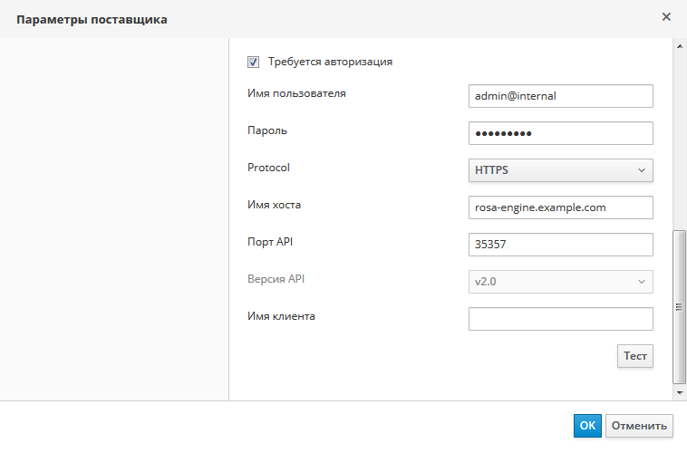

После пересоздания приватных ключей нарушится работа компонента ovirt-provider-ovn. Чтобы это исправить, необходимо зайти на Портал администрирования РОСА Виртуализация в раздел "Администрирование → Поставщики", выбрать строку ovirt-provider-ovn и нажать кнопку Изменить;
В открывшемся окне (рисунок 264) нужно ввести пароль для пользователя admin@internal (учетная запись администратора во внутреннем домене СУСВ), нажать кнопку Тест и согласиться импортировать сертификат.
После удачного завершения теста следует нажать кнопку ОК;
Рисунок 264 ‒ Окно "Параметры поставщика"

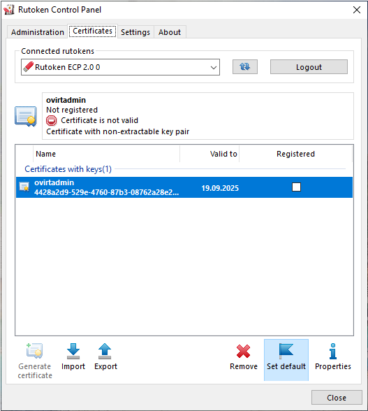

  1. открыть панель управления Рутокен, перейти на вкладку "Сертификаты", выбрать токен и нажать на кнопку Импорт (рисунок 266);
Рисунок 266 ‒ Контрольная панель Рутокен – вкладка "Сертификаты"

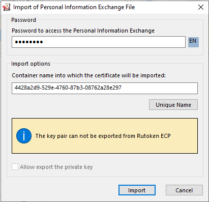

  1. указать путь к ранее подготовленному файлу ovirtadmin.p12, ввести пароль который был задан при его создании и нажать на кнопку Импорт (рисунок 267);
Рисунок 267 ‒ Ввод пароля для файла

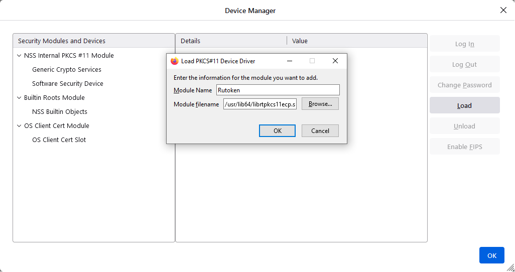

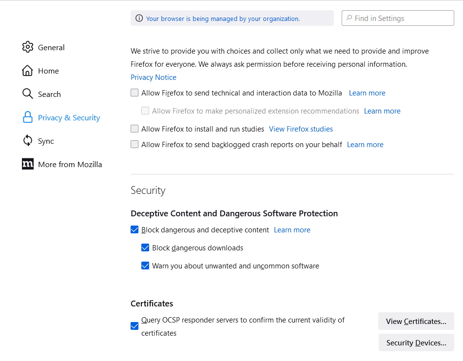

Пример настройки браузера Firefox для работы с USB "Рутокен ЭЦП 2.0":
  1. в адресной строке браузера ввести "about:preferences#privacy" или перейти по вкладкам меню "Tools → Settings → Privacy & Security" (рисунок 269);
Рисунок 269 ‒ Настройки браузера Firefox
  1. нажать кнопку Security Devices;
  2. в окне "Device Manager" нажать кнопку Load и заполнить все поля, указав расположение ранее установленной библиотеки PKCS#11 (librtpkcs11ecp.so ‒ для операционных систем Linux или rtPKCS11ECP.dll ‒ для операционных систем Windows) (рисунок 270).
Рисунок 270 ‒ Настройки браузера с библиотеками библиотекой PKCS#11

  4. подключить токен к USB-порту хоста и с помощью консольной команды проверить его работоспособность:
Available slots:
pin min/max        : 6/249

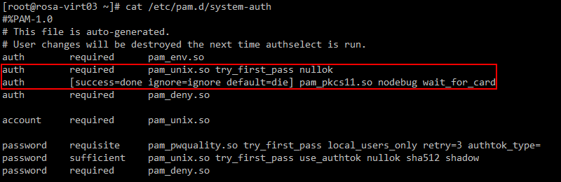

  2. включить двухфакторную аутентификацию для локальной консоли:
    1. внести соответствующие изменения в систему PAM, отредактировав файл /etc/pam.d/system-auth, как показано на рисунке 271;
    2. в файле заменить одну строку:
    auth      sufficient    pam_unix.so try_first_pass nullok
    на две новые строки:
    auth      required      pam_unix.so try_first_pass nullok
    auth  [success=done ignore=ignore default=die] pam_pkcs11.so nodebug wait_for_card
Рисунок 271 ‒ Редактирование файла /etc/pam.d/system-auth
В результате после всех сделанных настроек система PAM будет требовать ввода login/password и запрашивать ПИН-код к подключенному USB-токену (рисунок 272).

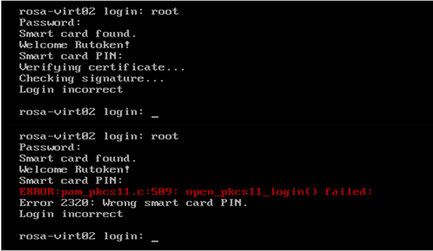

В случае отсутствия USB-токена аутентификация будет прервана (рисунок 273).
Рисунок 273 - Сбой аутентификации "Рутокен ЭЦП"
В консоль будет выведено сообщение:
Smartcard authentication cancelled
Аналогичный результат будет при вводе неправильных учётных данных (рисунок 274).
Рисунок 274 ‒ Сообщения при вводе неправильных учётных данных
