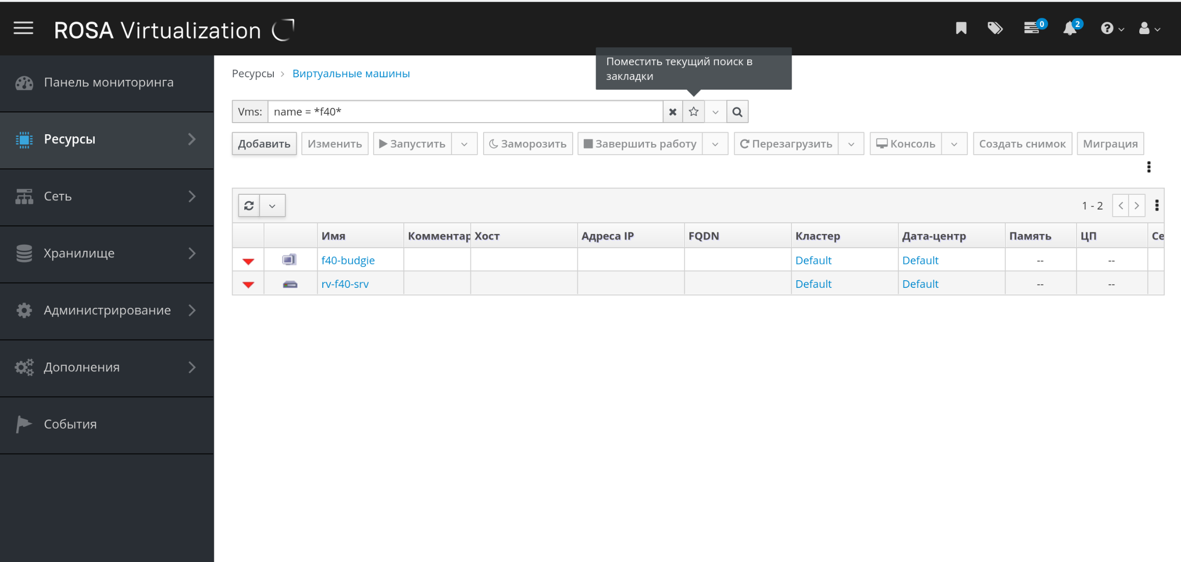

  1. ввести нужный поисковый запрос в строку поиска и запустить поиск;
  2. нажать на пиктограмму Звезда справа от строки поиска, чтобы открыть окно "Новая закладка" (рисунок 65);
Рисунок 65 ‒ Добавление закладки

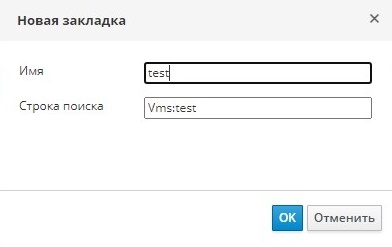

  1. ввести "Имя" закладки в форме "Новая закладка" (рисунок 66);
Рисунок 66 ‒ Форма "Новая закладка" для добавления закладки

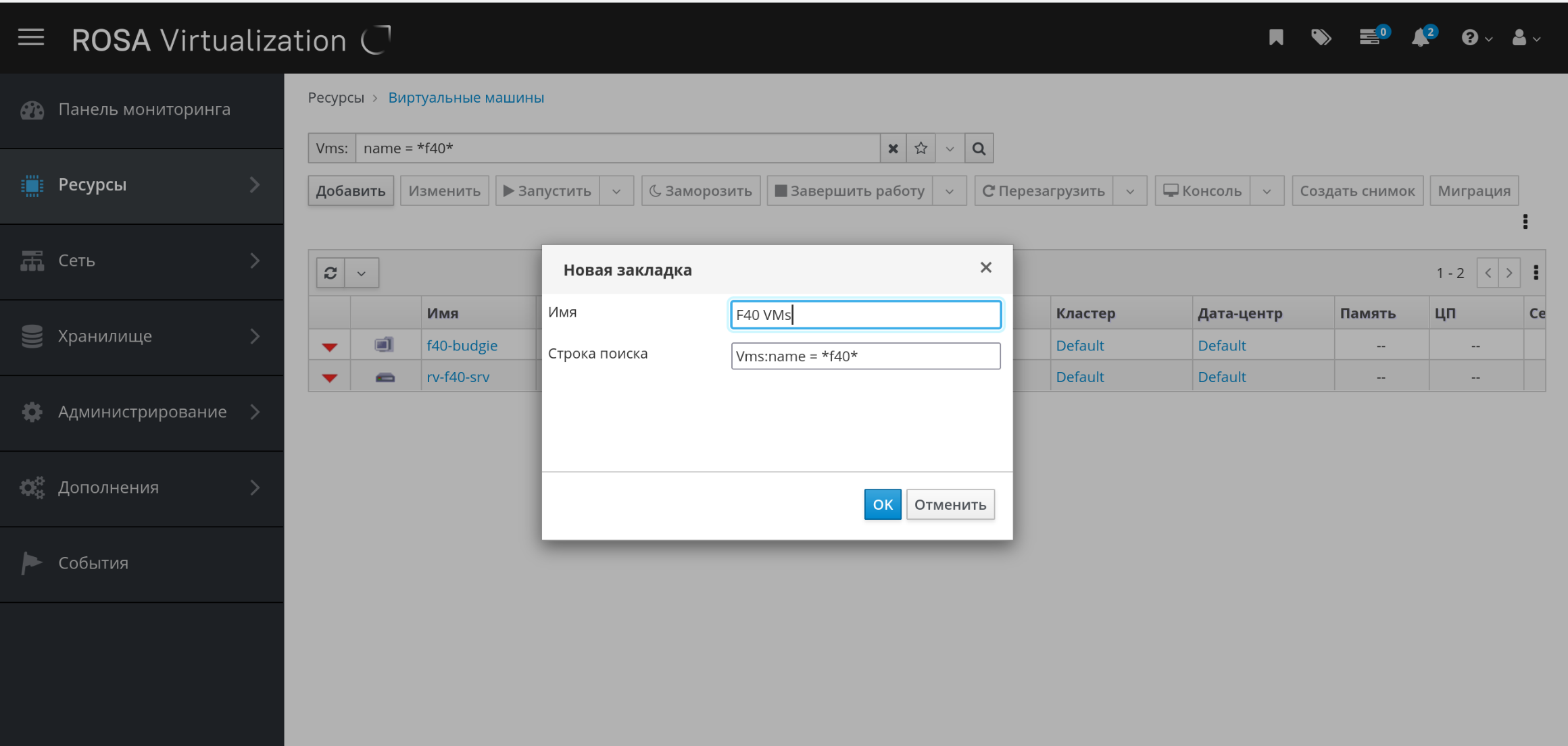

  1. при необходимости изменить поле "Строка поиска";
  2. нажать кнопку ОК для добавления закладки или кнопку Отменить для отмены (рисунок 67).
Рисунок 67 ‒ Создание закладки

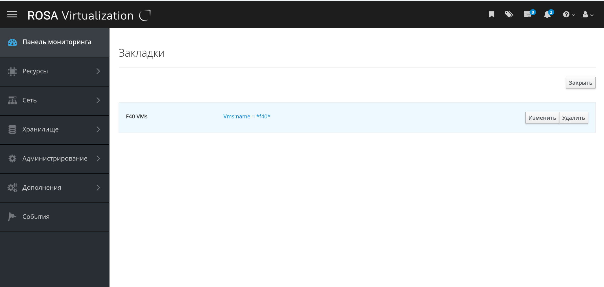

Чтобы найти и выбрать закладку, следует нажать на пиктограмму Закладки ("Закладки") на панели заголовков (рисунок 68).
Рисунок 68 ‒ Экранная форма "Закладки"

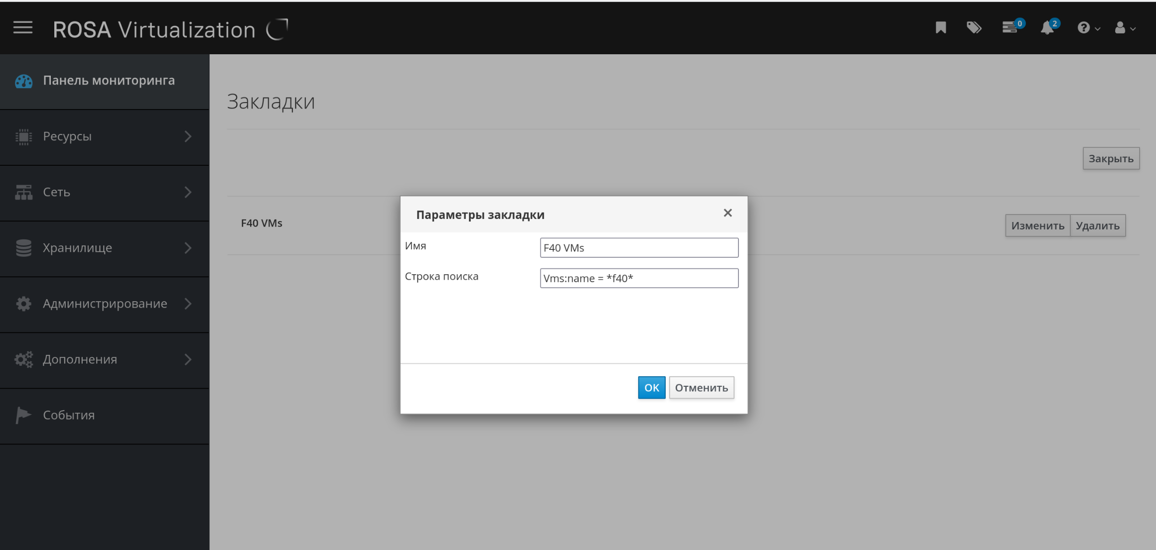

  1. внести необходимые изменения в поля "Имя" и "Строка поиска" (рисунок 70);
Рисунок 70 ‒ Внесение изменений в закладку

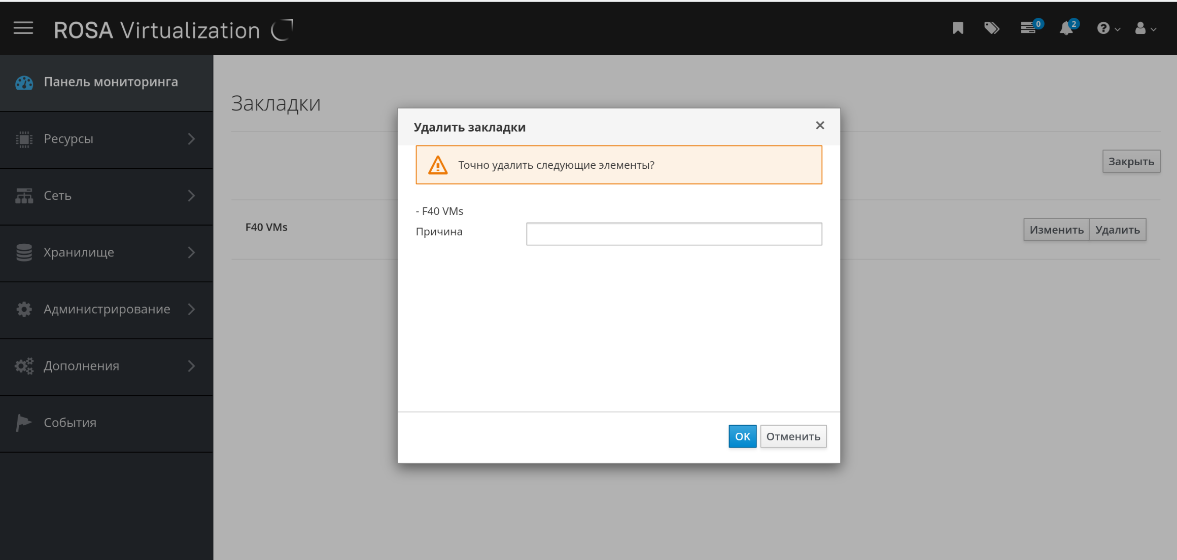

  3. в окне подтверждения удаления закладки (рисунок 71) опционально указать причину удаления в поле "Причина";
Рисунок 71 ‒ Окно подтверждения удаления закладки
