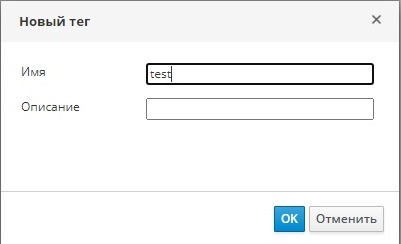

  2. нажать кнопку Добавить для добавления нового тега или выбрать тег и нажать кнопку Новый для создания подчиненного тега (рисунок 72);
  3. указать "Имя" и "Описание" нового тега;
  4. нажать кнопку ОК.
Рисунок 72 ‒ Создание тега

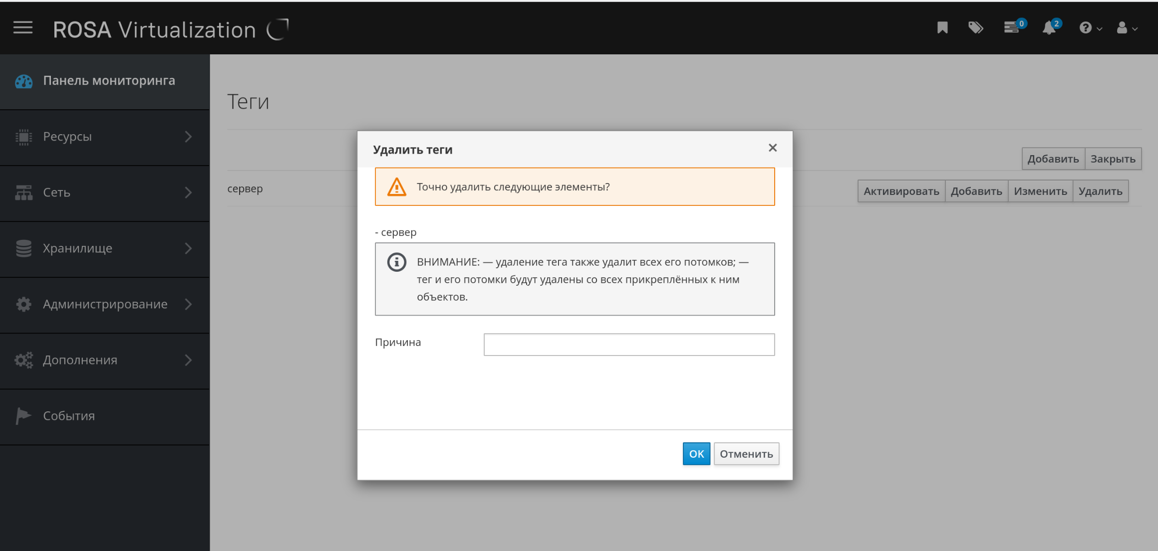

  3. при появлении окна с предупреждением (рисунок 73) о том, что удаление метки (тега) также удалит все подчиненные метки, нажать кнопку ОК для подтверждения или Отмена ‒ для отмены.
Рисунок 73 ‒ Форма подтверждения удаления тега

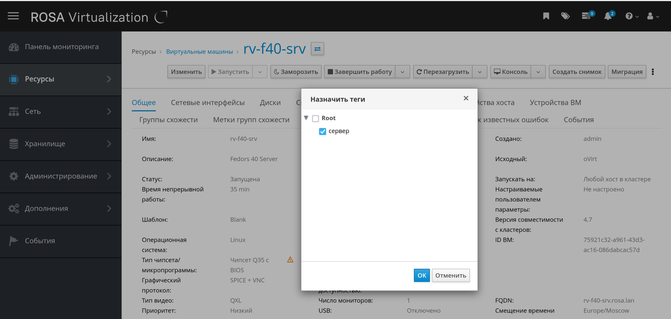

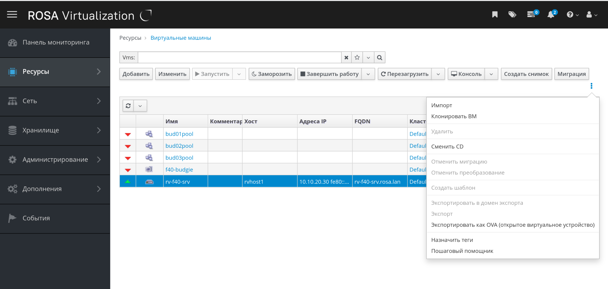

  2. нажать пиктограмму 3точки (Больше действий), а затем нажать кнопку Назначить теги (рисунок 74);
Рисунок 74 ‒ Назначение тега виртуальной машине

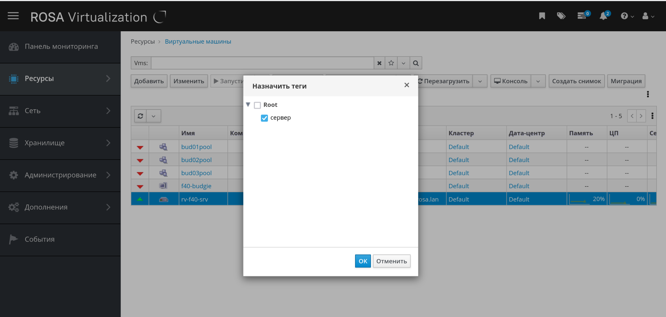

  1. установить соответствующий флажок, чтобы присвоить тег объекту (рисунок 75), или снять флажок, чтобы удалить тег объекта;
Рисунок 75 ‒ Выбор тега и присвоение его объекту

В результате указанные теги будут присвоены объектам в виде настраиваемого пользователем свойства (рисунок 76) или удалены.
Рисунок 76 ‒ ВМ с присвоенным ей тегом "сервер"
