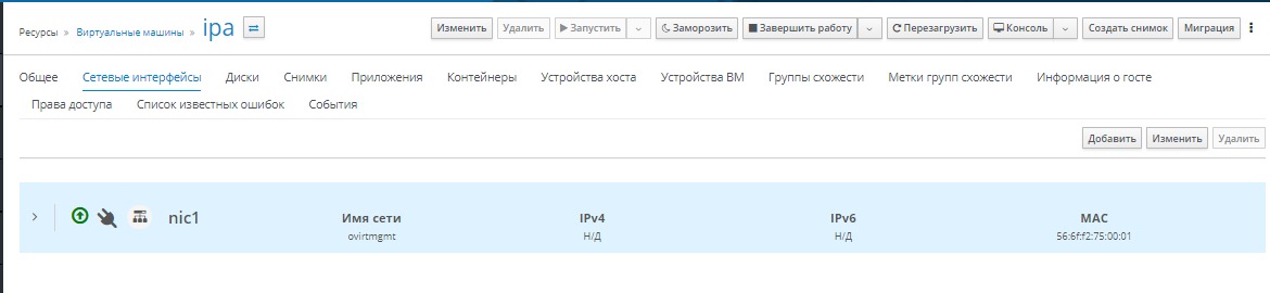

Действия по добавлению сетевых интерфейсов ВМ:
- В главном меню Портала администрирования выберите пункт "Ресурсы → Виртуальные машины".
- Нажмите на имя ВМ, чтобы перейти к подробному просмотру.
- Перейдите на вкладку "Сетевые интерфейсы" (рисунок 39).
- Нажмите Добавить.
- Укажите "Имя" сетевого интерфейса.
- Из выпадающих списков выберите "Профиль" и "Тип" сетевого интерфейса. Эти списки заполняются в соответствии с профилями и типами сетей, доступных в кластере, и сетевых карт, доступных для ВМ.
- Установите флажок "Пользовательский адрес MAC" и введите адрес карты сетевого интерфейса.
- Нажмите OK.
Рисунок 39 ‒ Добавление сетевого интерфейса
В результате новый сетевой интерфейс будет указан на вкладке "Сетевые интерфейсы" в подробном просмотре ВМ.

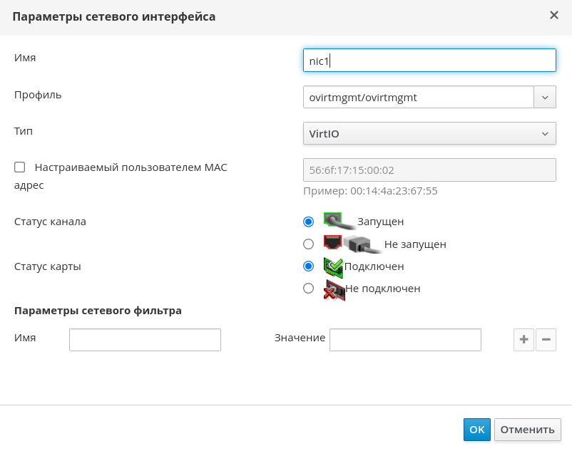

Редактирование сетевого интерфейса
Для изменения свойств сети измените параметры сетевого интерфейса. В общем случае это действие осуществляется при выполняющихся ВМ, но некоторые изменения можно выполнить только для выключенных ВМ.
Действия по редактированию сетевого интерфейса:
- На вкладке "Сетевые интерфейсы" выберите интерфейс.
- Нажмите Изменить.
- Измените необходимые параметры (рисунок 40), например, "Имя", "Профиль", "Тип" или "Пользовательский адрес MAC" (см. п. Добавление нового сетевого интерфейса).
- Нажмите OK.
Рисунок 40 ‒ Параметры сетевого интерфейса
