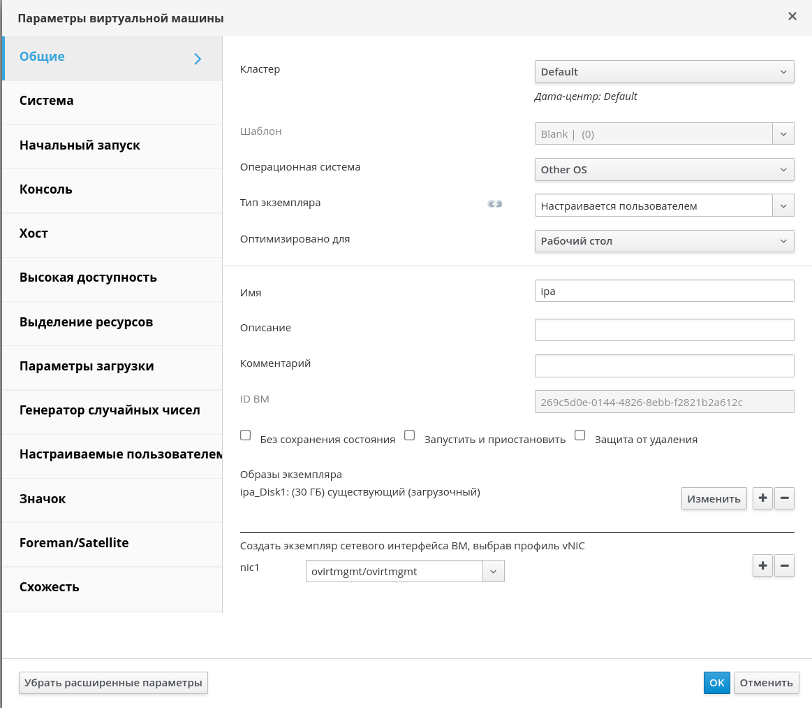

Для изменения свойств ВМ:
  2. Выберите ВМ.
  3. На вкладке "Общие" нажмите Изменить (рисунок 38).
Рисунок 38 ‒ Общие параметры ВМ
  1. Измените необходимые параметры. Изменения следующих параметров применяются немедленно:

  1. Нажмите OK.
  2. При появлении всплывающего окна "Конфигурация следующего запуска" нажмите OK.
Изменения приведенных выше параметров применяются немедленно, но некоторые изменения применяются только после перезапуска ВМ. До момента перезапуска ВМ о наличии не применённых изменений будет напоминать пиктограмма R (треугольник).
