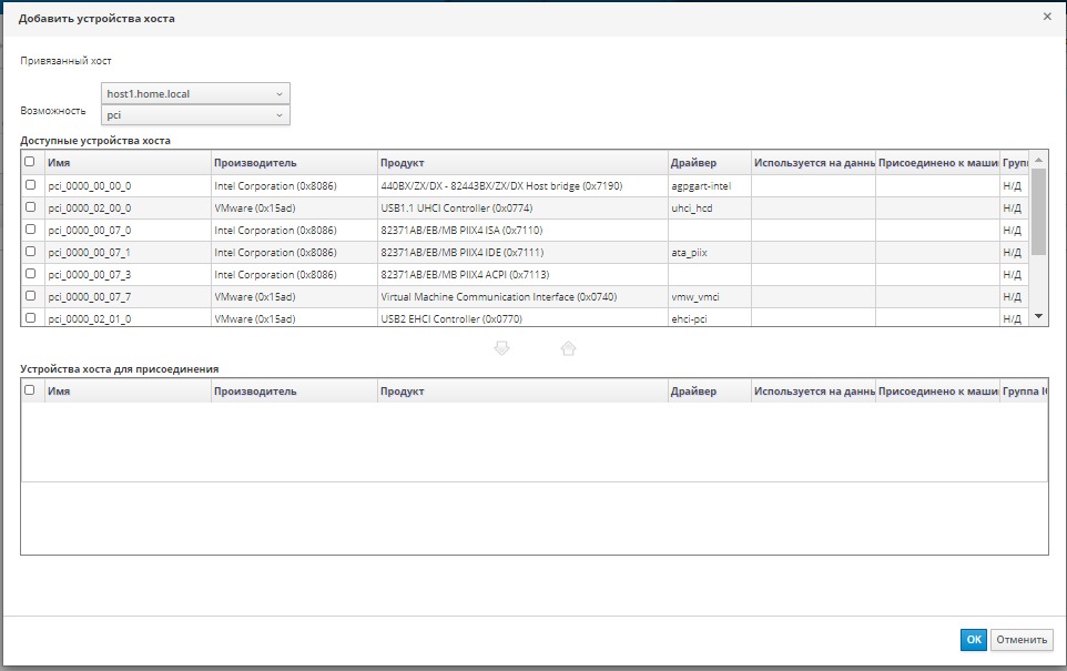

  6. Нажмите Добавить устройство, чтобы открыть окно "Добавить устройства хоста" (рисунок 42).
Рисунок 42 ‒ Добавление устройств хоста
  1. В выпадающем меню "Привязанный хост" выберите хост.
  2. В выпадающем меню "Возможность" выберите pci, scsi или usb_device для просмотра соответствующих списков устройств хоста.
  3. На панели "Доступные устройства хоста" отметьте устройства, которые необходимо подключить к ВМ, после чего нажмите на кнопку со стрелкой вниз, чтобы переместить эти устройства на панель "Устройства хоста для присоединения".
  4. После перемещения всех необходимых устройств на панель "Устройства хоста для присоединения" нажмите OK, чтобы присоединить выбранные устройства к ВМ.
В результате выбранные устройства хоста будут присоединены к ВМ во время следующего запуска ВМ.
