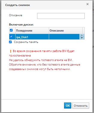

  4. Введите описание снимка в соответствующее поле (рисунок 41).
  5. Выберите (установите флажок) необходимые диски.
Рисунок 41 ‒ Создание снимка ВМ
Примечание — Если диски не были выбраны, будет создан частичный снимок ВМ без дисков.
  1. Установите флажок "Сохранить память", чтобы включить память выполняющейся ВМ в снимок.
  2. Нажмите OK.
ОС виртуальной машины и приложения на выбранных дисках сохраняются в снимке, который можно предварительно просмотреть или восстановить. Снимок создаётся со статусом "Заблокировано", который потом изменяется на значение "OK".
