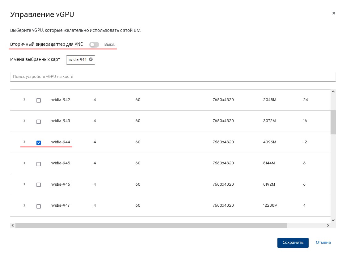

  1. Выключите ВМ и на портале администрирования в разделе "Ресурсы ‒ Виртуальные машины" откройте окно со свойствами настраиваемой ВМ, нажав на ссылку в поле "Имя".
  2. Перейдите на вкладку "Устройства хоста" и нажмите кнопку Управление vGPU.
  3. В открывшемся окне выберите vGPU, которое будет подключено к виртуальной машине, переведите переключатель "Вторичный видеоадаптер для VNC" в положение "Выкл.", нажмите кнопку Сохранить (рисунок 235).
Рисунок 235 ‒ Настройка vGPU

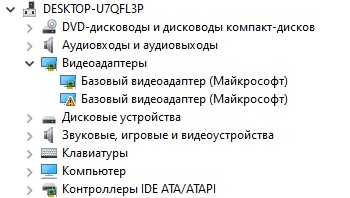

  1. Запустите ВМ и подключитесь к SPICE консоли для установки vGPU драйвера. Диспетчер устройств до установки драйвера не будет отображать подключенных видеоадаптеров, как указано на рисунке 236.
Рисунок 236 ‒ Диспетчер устройств до установки vGPU драйвера

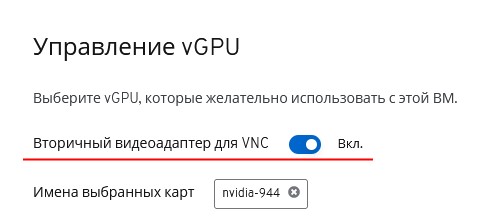

  1. Выключите ВМ, вновь откройте окно "Управление vGPU" и переведите переключатель "Вторичный видеоадаптер для VNC" в положение "Вкл." (рисунок 237).
Рисунок 237 ‒ Активация параметра "Вторичный видеоадаптер для VNC"

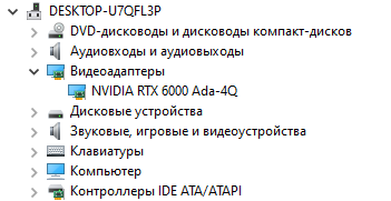

  1. Запустите вновь виртуальную машину. В диспетчере устройств должен появиться соответствующий видеоадаптер (рисунок 238).
Рисунок 238 ‒ Отображение подключенного видеоустройства в "Диспетчере устройств"
