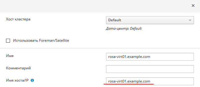

  1. Далее необходимо скопировать файл сертификата ipa-ca.pem на виртуальную машину СУСВ в директорию /etc/pki/ovirt-engine, а файл приватного ключа ipa-ca.key ‒ в директорию /etc/pki/ovirt-engine/private. Замена корневого сертификата выполняется с помощью скрипта ovirt-pki-enroll. Для его работы требуется создать файл ovirt_hosts в той директории, из которой предполагается запускать скрипт, например, в директории /root. В этом файле должны быть прописаны все хосты, подключенные к системе управления средой виртуализации. В качестве имени хоста может быть использовано короткое доменное имя (rosa-virt01), полное доменное имя (rosa-virt01.example.com) или же IP-адрес (192.168.1.162), в зависимости от того, что было прописано в поле "Имя хоста/IP" при добавлении хоста в систему виртуализации (рисунок 225).
Рисунок 225 ‒ Параметр "Имя хоста" при добавлении хоста в систему
  1. Согласно этим данным заполнить файл ovirt_hosts. В конце файла после всех введённых данных добавить пустую строку. Формат файла ovirt_hosts поддерживает различные комбинации написания имени хоста:
[ovirt_hosts]
192.168.1.172
rosa-virt03

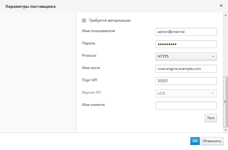

  1. После пересоздания приватных ключей нарушится работа компонента ovirt-provider-ovn. Чтобы это исправить, необходимо зайти на портал администрирования ROSA Virtualization в раздел "Администрирование → Поставщики", выбрать строку ovirt-provider-ovn и нажать кнопку Изменить.
  2. В открывшемся окне (рисунок 226) ввести пароль для пользователя admin@internal (учётная запись администратора во внутреннем домене СУСВ). Нажать кнопку "Тест" и согласиться импортировать сертификат. После удачного завершения теста нажать кнопку ОК.
Рисунок 226 ‒ Окно "Параметры поставщика"

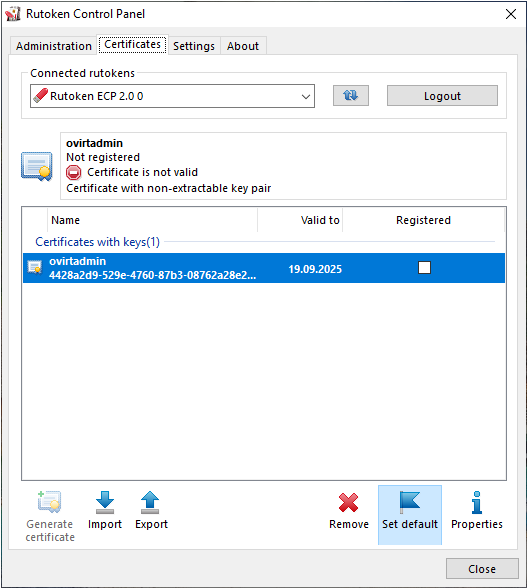

  1. Открыть панель управления Рутокен, перейти на вкладку "Сертификаты", выбрать токен и нажать на кнопку Импорт (рисунок 227).
Рисунок 227 ‒ Контрольная панель Рутокен – вкладка "Сертификаты"

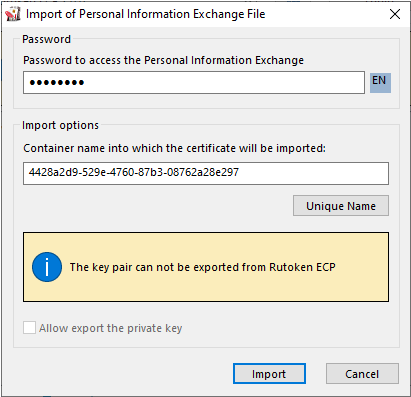

  1. Указать путь к ранее подготовленному файлу ovirtadmin.p12, ввести пароль который был задан при его создании и нажать на кнопку Импорт (рисунок 228).
Рисунок 228 ‒ Ввод пароля для файла
  1. Ввести ПИН- код пользователя для подключенного токена. В результате приватный ключ и сертификат пользователя из файла ovirtadmin.p12 будут импортированы на устройство Рутокен (рисунок 229).

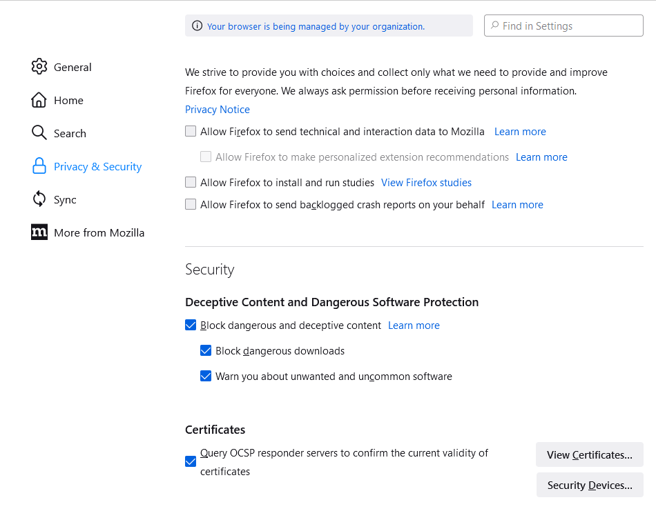

При необходимости контроля отозванных сертификатов требуется дополнительная настройка httpd-сервера. Контроль может осуществляться с помощью сервиса OCSP, предоставляемого IPA сервером, либо с помощью CRL:
  • Вариант с использованием OCSP более прост в реализации, и для его настройки достаточно отредактировать ранее созданный файл /etc/httpd/conf.d/x509-cert-verify.conf:
SSLOCSPEnable on
SSLOCSPOverrideResponder on
SSLOCSPDefaultResponder "http://ipa-ca.example.com/ca/ocsp"

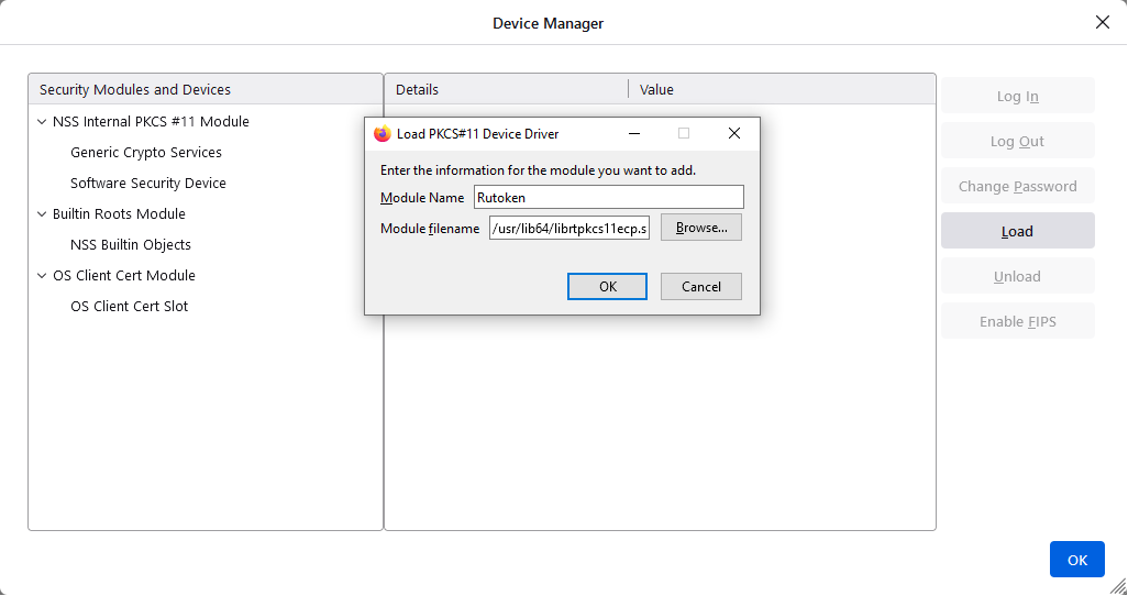

Пример настройки браузера Firefox для работы с USB "Рутокен ЭЦП 2.0":
  1. В адресной строке браузера ввести "about:preferences#privacy" или перейти по вкладкам меню "Tools → Settings → Privacy & Security" (рисунок 230).
Рисунок 230 ‒ Настройки браузера Firefox
  1. Нажать кнопку Security Devices, в окне "Device Manager" нажать Load и заполнить все поля, указав расположение ранее установленной библиотеки PKCS#11 (librtpkcs11ecp.so ‒ для операционных систем Linux или rtPKCS11ECP.dll ‒ для операционных систем Windows) (рисунок 231).
Рисунок 231 ‒ Настройки браузера с библиотеками библиотекой PKCS#11

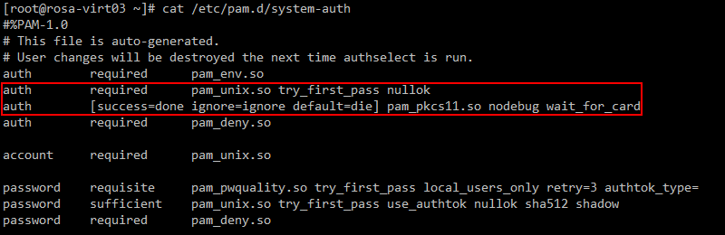

  1. Включение двухфакторной аутентификации для локальной консоли: Внести соответствующие изменения в систему PAM, отредактировав файл /etc/pam.d/system-auth, как показано на рисунке 232.
Рисунок 232 ‒ Редактирование файла /etc/pam.d/system-auth
  1. В файле необходимо заменить одну строку:
auth      sufficient    pam_unix.so try_first_pass nullok
на две новые строки:
auth      required      pam_unix.so try_first_pass nullok
auth  [success=done ignore=ignore default=die] pam_pkcs11.so nodebug wait_for_card

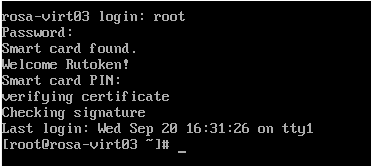

В результате после всех сделанных настроек система PAM будет требовать ввода login/password и запрашивать ПИН-код к подключенному USB-токену (рисунок 233).
Рисунок 233 ‒ Ввод ПИН-кода для "Рутокен ЭЦП"

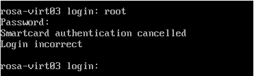

В случае отсутствия USB-токена аутентификация будет прервана (рисунок 234).
Рисунок 234 -Сбой аутентификации "Рутокен ЭЦП"
В консоль будет выведено сообщение:
Smartcard authentication cancelled
