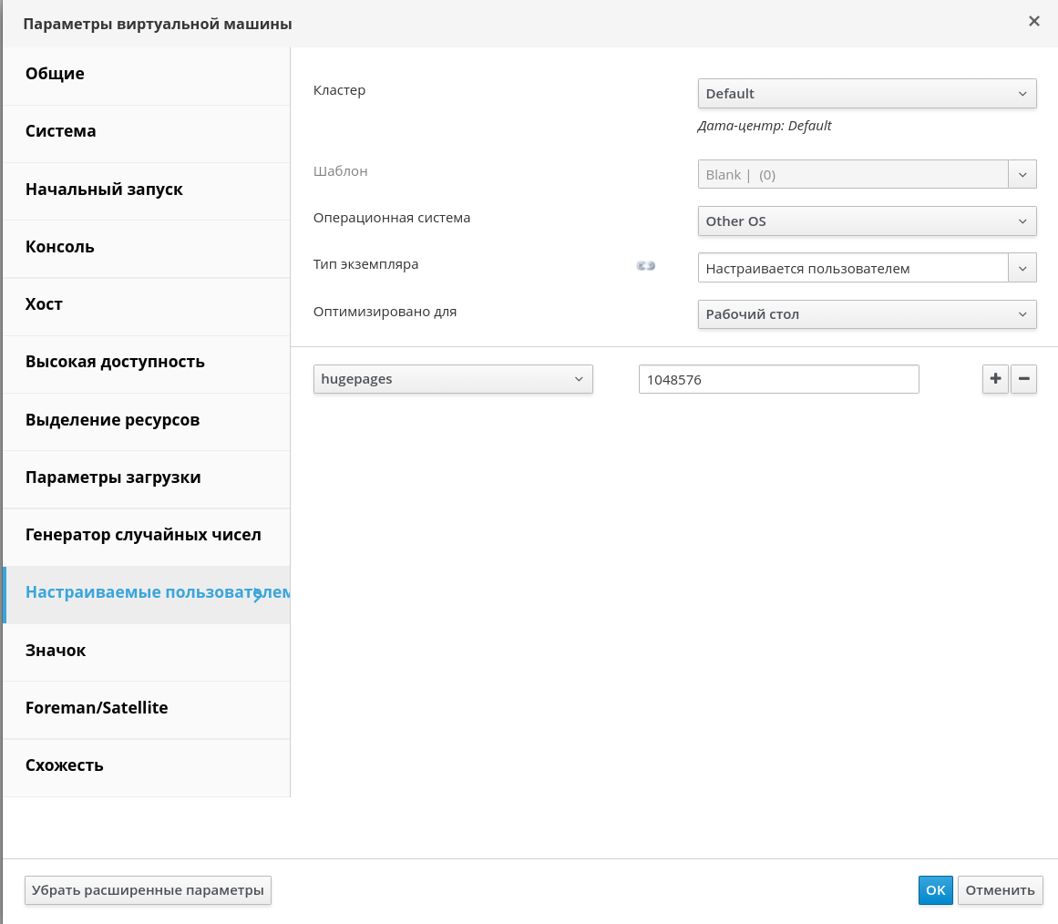

  1. на вкладке "Настраиваемые пользователем параметры" (рисунок 31) выбрать в списке пункт "hugepages (большие страницы)".
  2. ввести размер больших страниц в КБ;
  3. нажать кнопку OK.
Рисунок 31 ‒ Параметры ВМ, настраиваемые пользователем
Примечание — Рекомендуется указывать самый большой размер больших страниц памяти, поддерживаемый привязанным хостом (например, рекомендуемый размер для архитектуры x86_64 — 1 ГБ).
