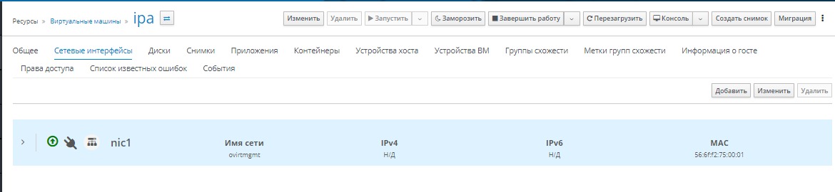

  3. перейти на вкладку "Сетевые интерфейсы" (рисунок 33);
  4. нажать кнопку Добавить;
  5. указать "Имя" сетевого интерфейса;
  6. из выпадающих списков выбрать "Профиль" и "Тип" сетевого интерфейса. Эти списки заполняются в соответствии с профилями и типами сетей, доступных в кластере, и сетевых карт, доступных для ВМ;
  7. установить флажок "Пользовательский адрес MAC" и ввести адрес карты сетевого интерфейса;
  8. нажать кнопку OK.
Рисунок 33 ‒ Добавление сетевого интерфейса
В результате новый сетевой интерфейс будет указан на вкладке "Сетевые интерфейсы" в подробном просмотре ВМ.

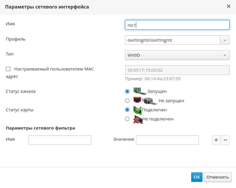

  5. изменить необходимые параметры (рисунок 34), например, "Имя", "Профиль", "Тип" или "Пользовательский адрес MAC" (см. п. Добавление нового сетевого интерфейса);
  6. нажать кнопку OK.
Рисунок 34 ‒ Параметры сетевого интерфейса
