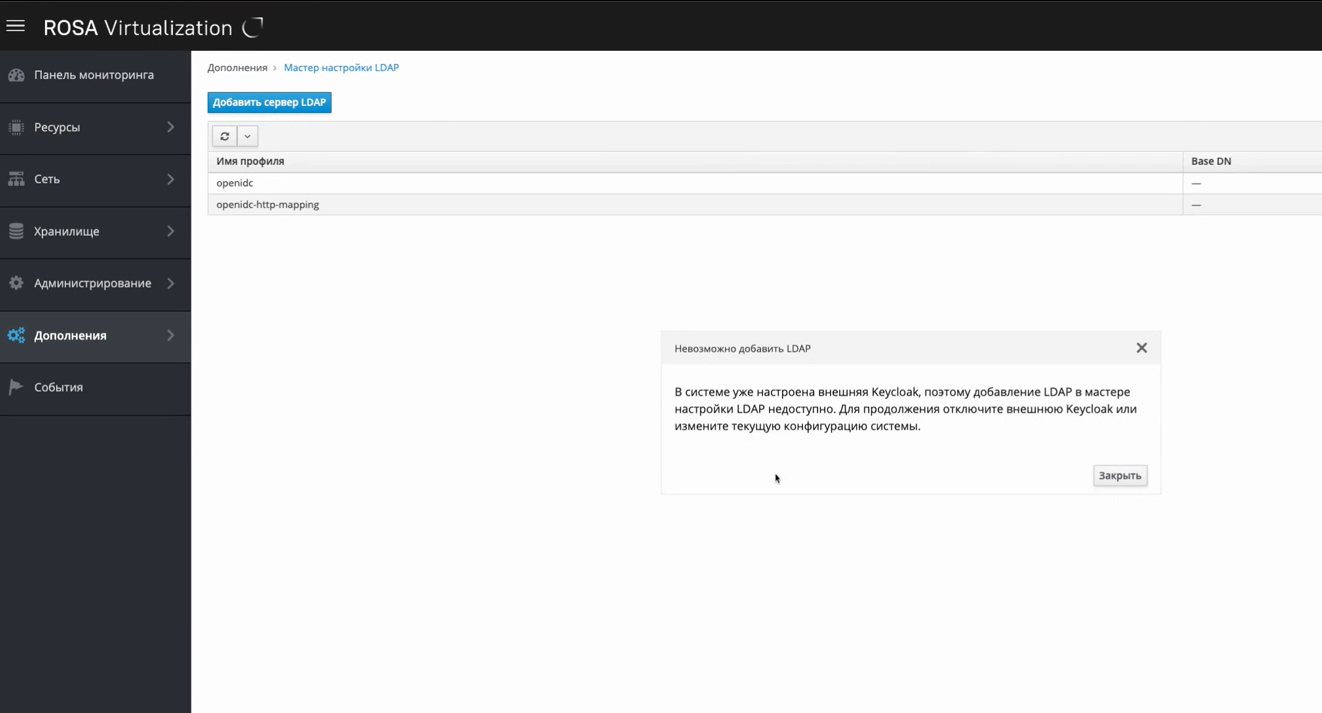

В режиме интеграции подключение служб каталогов к СУСВ не поддерживается (рисунок 163), поэтому необходимо использовать функционал федерации внешних баз данных пользователей Keycloak для взаимодействия со службами каталогов.
Рисунок 163 – Ограничение работы с LDAP

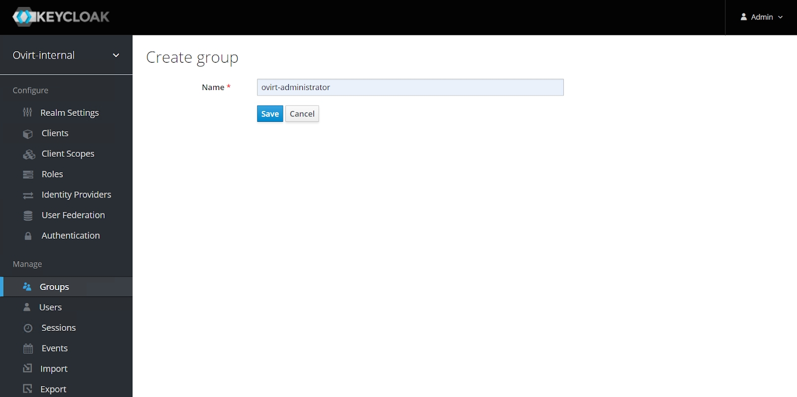

Для создания новой группы в разделе "Groups" необходимо нажать New, и ввести наименование группы (рисунок 164). Ввод подтвердить нажатием кнопки Save.
Рисунок 164 – Создать группу

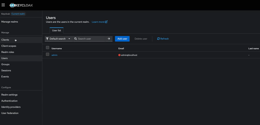

Управление пользователями в Keycloak производится в разделе "Users" (рисунок 165).
Для создания учетной записи пользователя необходимо нажать Add user.
Рисунок 165 – Пользователи в Keycloak

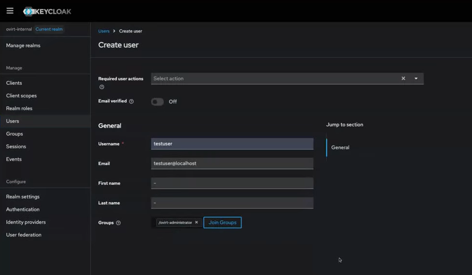

В оснастке добавления пользователя указать необходимые параметры (рисунок 166):
  • Required user actions — (опционально) необходимые действия пользователя при входе в систему;
  • Username — (обязательно) имя пользователя, используемое для аутентификации (логин);
  • Email — (опционально) адрес электронной почты пользователя;
  • Email verified — (опционально) при включении опции "Email verified" пользователю на указанный email придет письмо с инструкцией по активации аккаунта;
  • First name — (опционально) имя пользователя;
  • Last name — (опционально) фамилия пользователя;
  • Groups — (опционально) при нажатии на Join Groups позволяет добавить пользователя в группы.
Рисунок 166 – Создать пользователя

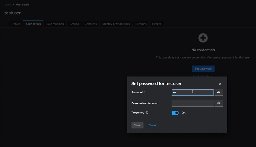

Во вкладке "Users/Credentials" задать пользователю пароль нажатием кнопки Set password. Включенный переключатель Temporary указывает, что при первом входе пользователю необходимо будет изменить пароль (рисунок 167). Ввод подтвердить нажатием кнопки Save.
Рисунок 167 – Установка пароля пользователя в Keycloak

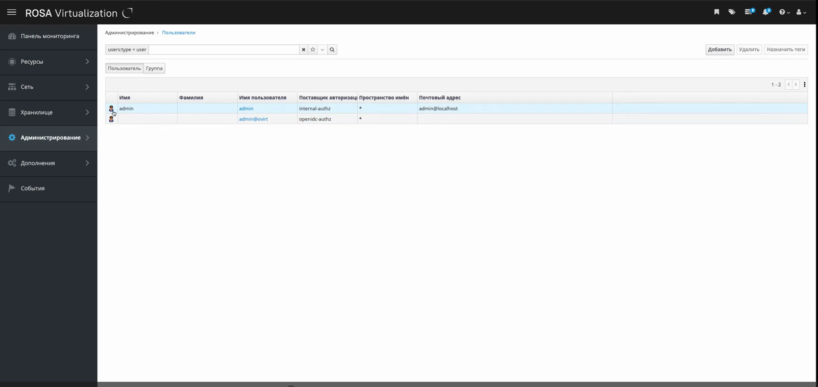

  2. Перейти в раздел "Администрирование/Пользователи" (рисунок 168).
Рисунок 168 – Раздел Пользователи в СУСВ

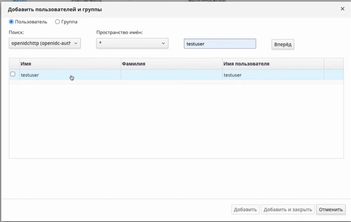

  2. В открывшейся оснастке (рисунок 169):
  • Если необходимо импортировать пользователей:
    • Убедиться, что активна опция "Пользователь";
    • Выбрать поиск в openidchttp (openidc-authz);
    • Нажать Поиск;
    • Отметить нужных пользователей и нажать Добавить или  Добавить и закрыть.
  • Если необходимо импортировать группы:
    • Убедиться, что активна опция "Группа";
    • Нажать Поиск;
    • Отметить нужные группы и нажать Добавить или Добавить и закрыть.
Назначить импортированным пользователям/группам необходимые роли администратора или пользователя ресурсов, в соответствии с документом .
Рисунок 169 – Импорт Пользователя в СУСВ
