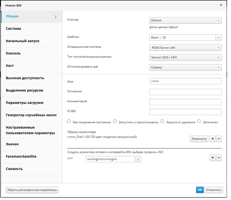

Для создания ВМ в Портале администрирования нужно выполнить следующие действия:
  2. нажать кнопку Добавить, чтобы открыть окно "Новая ВМ" (рисунок 1);
  3. в выпадающем списке "Операционная система" выбрать "ROSA Server X64";
  4. в выпадающем списке "Тип чипсета/микропрограммы" выбрать необходимый чипсет (I440FSX c BIOS, Q35 c BIOS, Q35 c UEFI, Q35UEFI c SecureBoot);
  5. в поле "Оптимизировано для" выбрать "Сервер";
  6. ввести "Имя" ВМ;
  7. добавить виртуальный диск (устройство хранения для ВМ) в секции "Образы экземпляра" одним из следующих способов:
  • нажать кнопку Присоединить, после чего выбрать существующий виртуальный диск;
  • нажать кнопку Создать, после чего указать "Размер (Гбайт)" и "Псевдоним" для нового виртуального диска. Значения параметров в других полях можно принять по умолчанию или изменить при необходимости.
Важно – Объем диска должен составлять не менее 50 ГБ.
  1. настроить сетевой интерфейс. Для этого выбрать профиль vNIC из выпадающего списка "nic1" в нижней части вкладки "Общие" (секция "Создать экземпляр сетевого интерфейса ВМ, выбрав профиль vNIC"). Значение ovrirtmgmt соответствует сетевому интерфейсу по умолчанию. При выборе <Пусто> к этому интерфейсу виртуальной сети не будет привязан никакой профиль;
Рисунок 1 ‒ Общие параметры новой ВМ. Операционная система: ROSA Server x64, тип чипсета: Q35 c BIOS, оптимизировано для: сервер

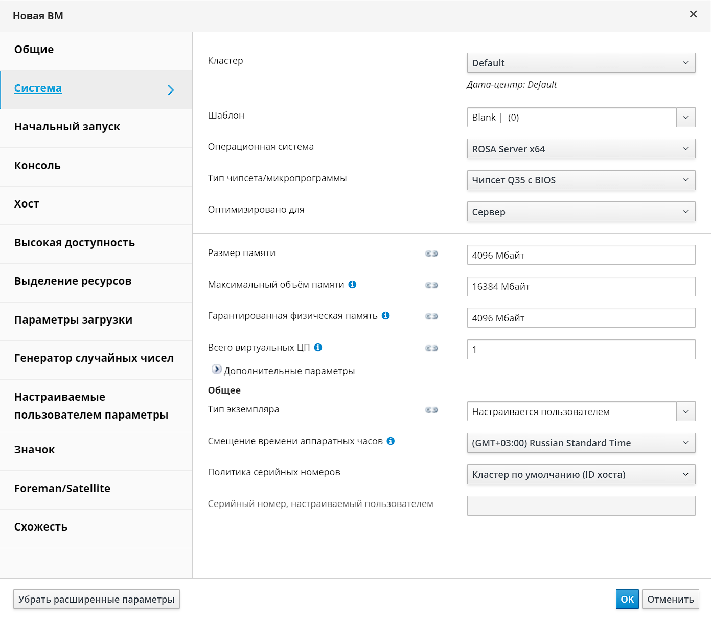

  1. перейти на вкладку "Система", где указать "Размер памяти" для ВМ (рисунок 2);
Важно – Объем оперативной памяти должен составлять не менее 2 ГБ.
Рисунок 2 ‒ Системные параметры новой ВМ

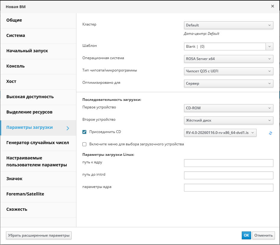

  1. перейти на вкладку "Параметры загрузки", где из соответствующего выпадающего списка выбрать "Первое устройство", с которого будет выполняться загрузка ВМ (рисунок 4). Доступные значения — "Жёсткий диск", "CD-ROM" или "Сеть (PXE)".
Для начальной установки операционной системы из образа ISO необходимо в поле "Первое устройство" указать "CD-ROM", а в поле "Второе устройство" ‒ "Жёсткий диск". Напротив поля "Присоединить CD" необходимо поставить флажок, а в самом поле указать название образа системного DVD-диска РОСА Виртуализация, загруженного в хранилище.
Рисунок 4 ‒ Параметры загрузки новой ВМ
