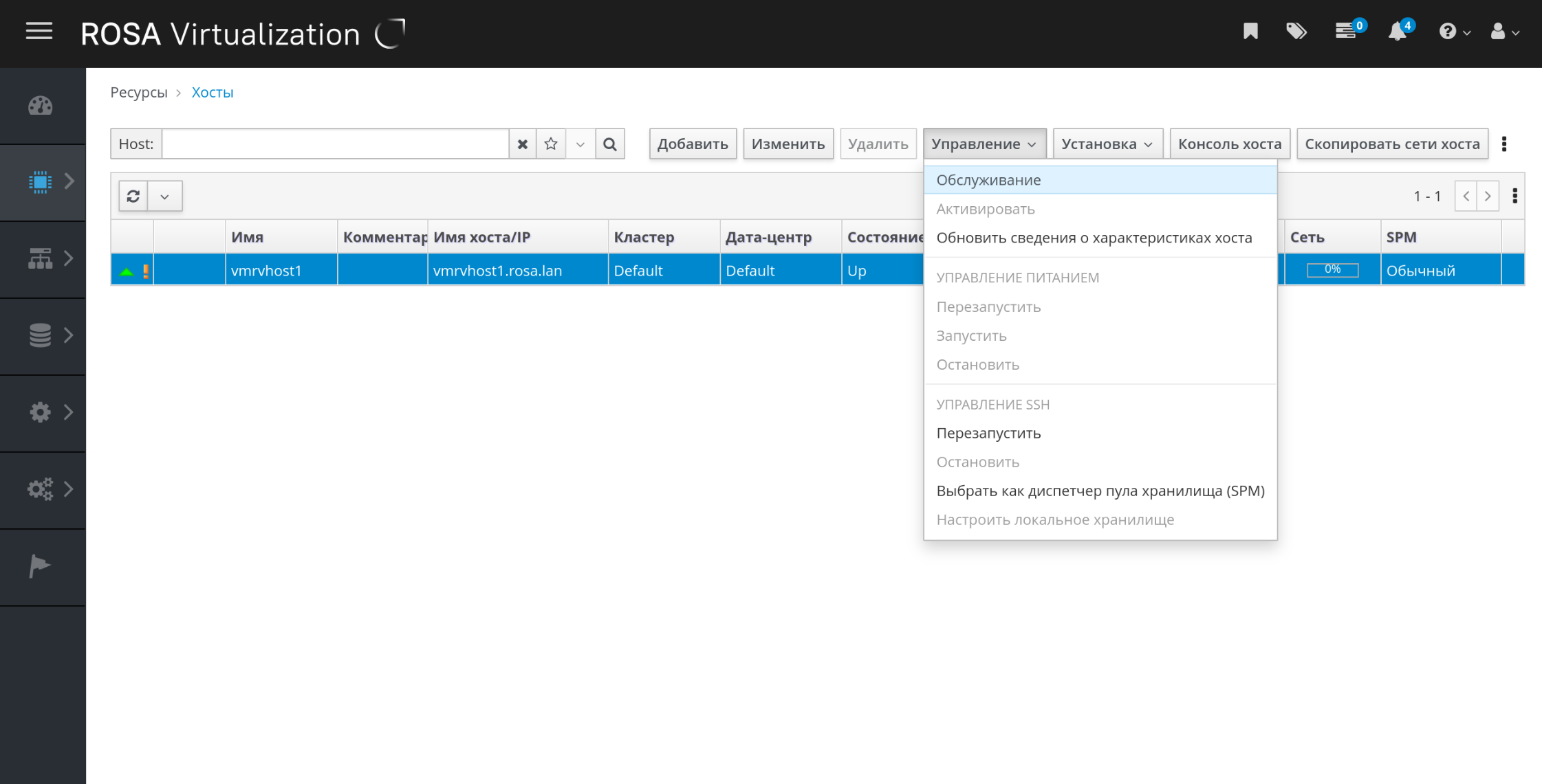

  • на Портале администрирования нажать "Ресурсы → Хосты" и выбрать узел виртуализированного ЦУ;
  • выбрать "Управление → Обслуживание" (рисунок 233);
Рисунок 233 ‒ Активация локального режима обслуживания хоста

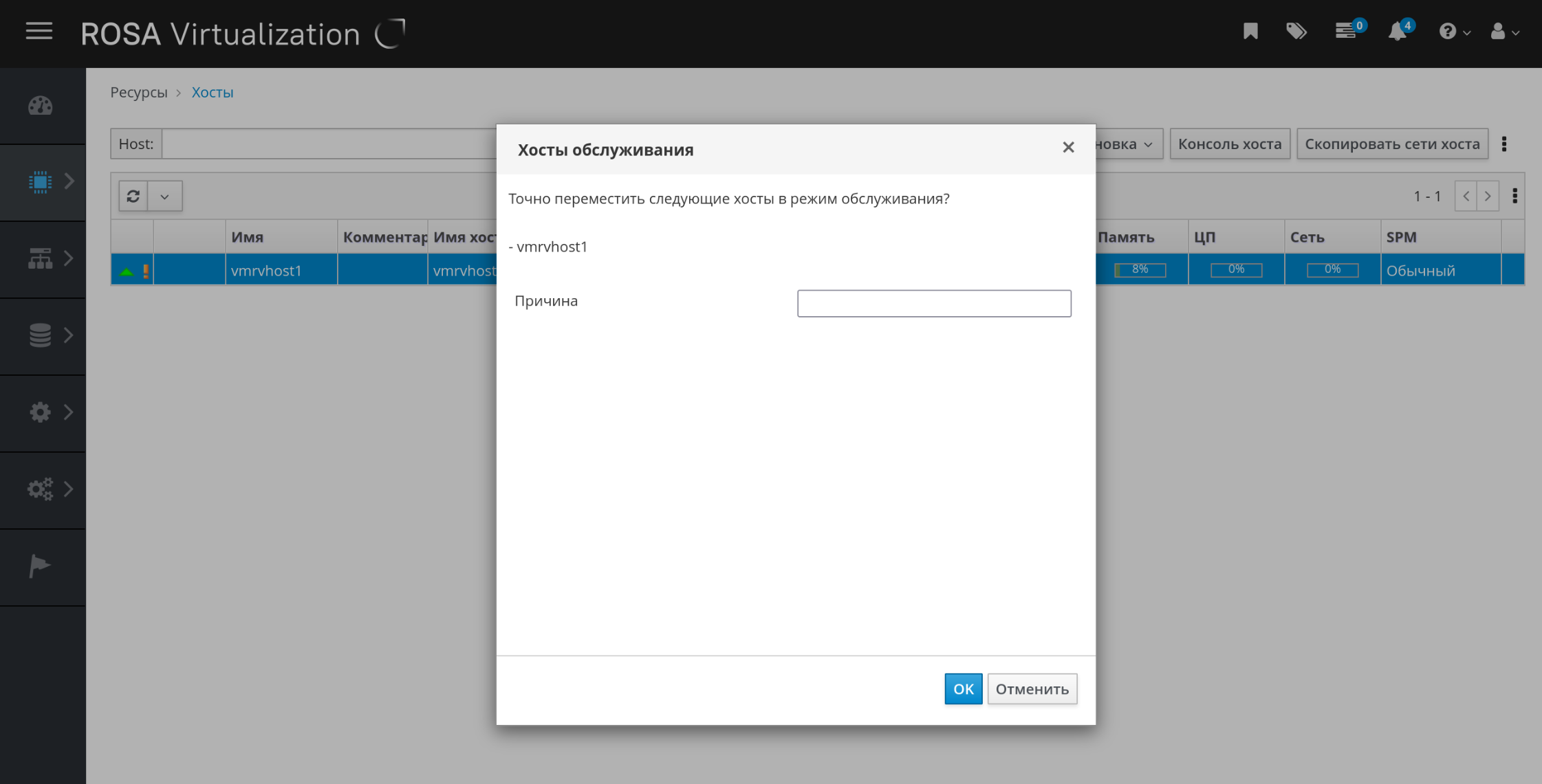

  • опционально указать причину перевода хоста в режим обслуживания (рисунок 234). Выбранный узел будет автоматически помещен в локальный режим обслуживания;
Рисунок 233 ‒ Форма подтверждения перевода хоста в режим обслуживания

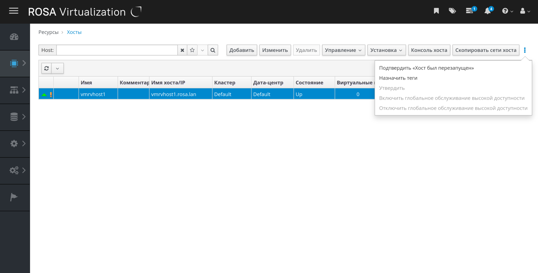

Для активации глобального режима обслуживания через интерфейс Портала администрирования нужно выполнить следующие действия:
  1. перевести все узлы виртуализированного ЦУ в глобальный режим обслуживания:
  • на Портале администрирования нажать "Ресурсы → Хосты" и выбрать любой узел виртуализированного ЦУ;
  • нажать пиктограмму (три точки) (Больше действий), затем нажать кнопку Включить глобальное обслуживание высокой доступности (рисунок 236);
Рисунок 236 ‒ Меню "Больше действий" в форме для управления хостами
