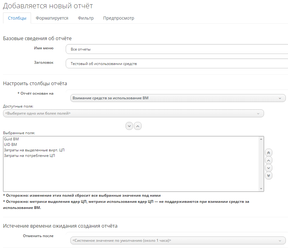

  4. на экране появится интерфейс добавления в Комплекс нового отчета (рисунок 197), который содержит параметры отчета для редактирования, распределенные по вкладкам для последовательной настройки:
Рисунок 197 — Вкладка "Столбцы"
  • во вкладке "Столбцы":
    • в поле "Имя меню" секции "Базовые сведения об отчете" указать уникальное имя меню (наименование отчета для отображения в общем списке) и в поле "Заголовок" – внутренний заголовок отчета;
    • в секции "Настроить столбцы отчета" выбрать таблицу с одним из наименований, начинающихся со "Взимание средств …", например "Взимание средств за использование ВМ", содержащую необходимую для отчета информацию, из раскрывающегося списка "Отчет основан на";
    • в списке "Доступные поля" выбрать все поля, связанные с ресурсами и тарифами; выбранные поля будут являться столбцами этого отчета;
    • нажать кнопку переноса Рисунок 124 для отображения выбранных полей в списке "Выбранные поля" или кнопку Рисунок 476 для их исключения из отчета;
    • при необходимости используют следующие кнопки сортировки списка "Выбранные поля" для изменения итогового порядка столбцов в отчете:
      • Рисунок 477 - для перемещения выбранного элемента в начало списка;
      • Рисунок 478 - для перемещения выбранного элемента на одну позицию вверх в списке;
      • Рисунок 498 - для перемещения выбранного элемента на одну позицию вниз в списке;
      • Вкладка "Форматирование" - для перемещения выбранного элемента в конец списка;

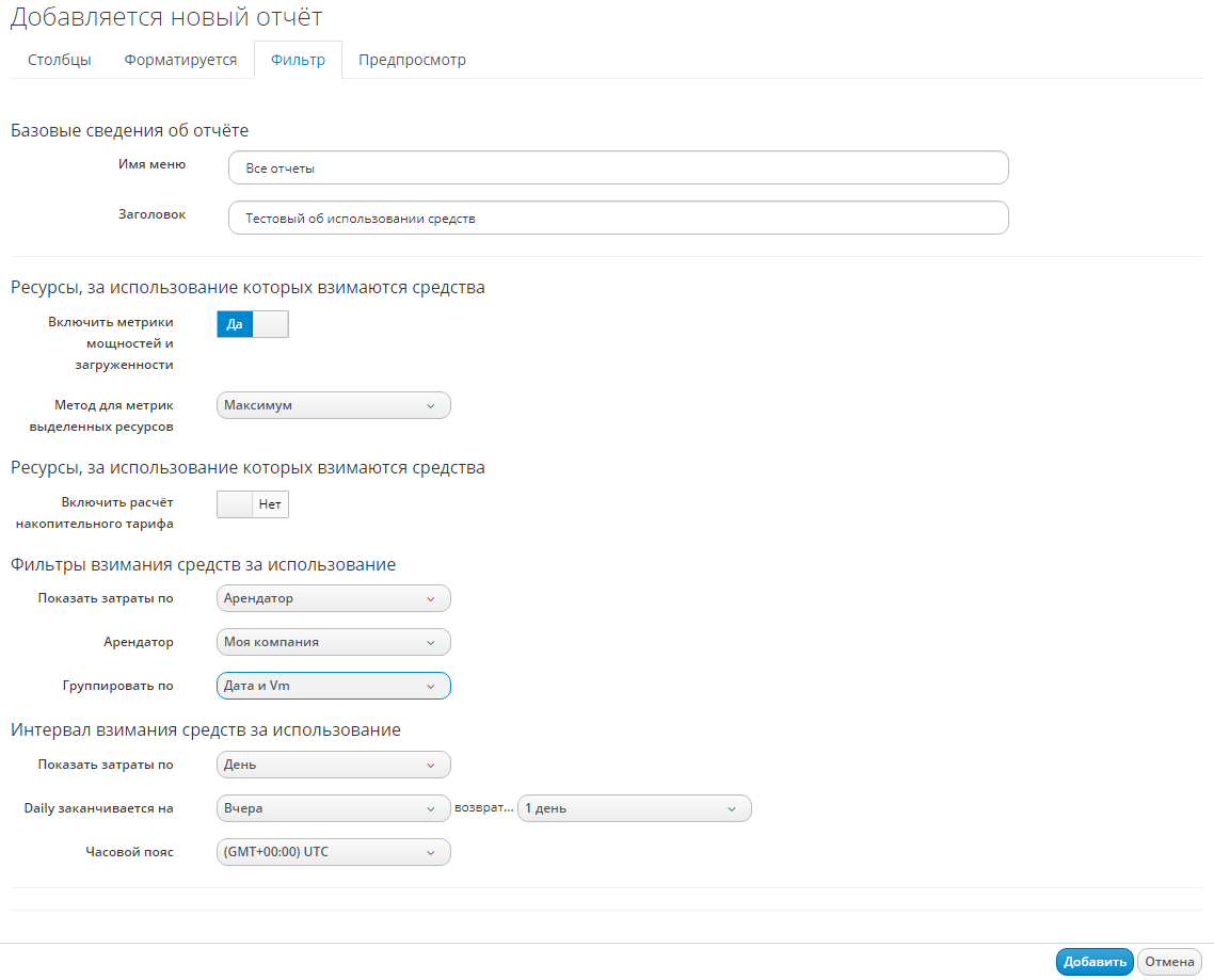

  • во вкладке "Фильтр" (рисунок 199) настроить необходимые фильтры для данных, отображаемых в отчете, используя возможности фильтрации по типу ресурсов и временному интервалу;
Рисунок 199 — Вкладка "Форматирование"
  • Вкладка "Фильтр"

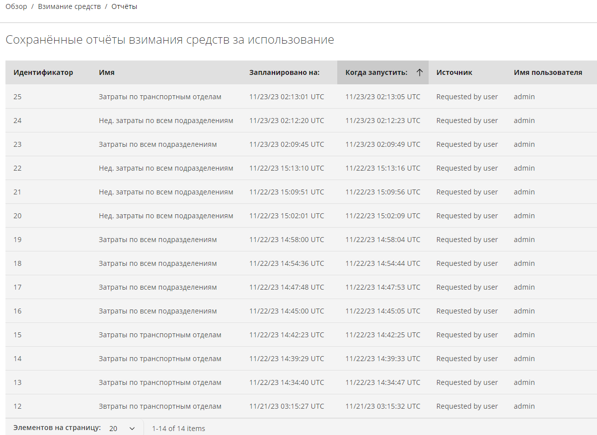

Сохранённые отчёты о взимание средств за использование ресурсов можно просматривать в пункте меню панели навигации "Обзор → Взимание средств → Назначения" (рисунок 200).
Рисунок 200 — Сохраненные отчеты о взимании средств
