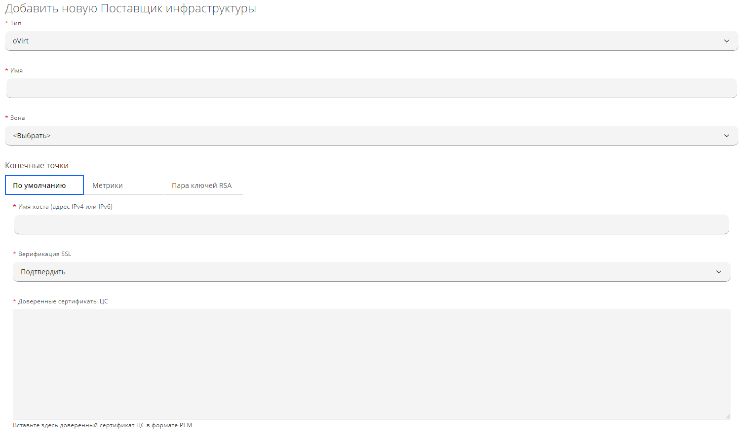

Создание
Для создания нового поставщика инфраструктуры необходимо выполнить следующие действия:
  1. в меню панели навигации выбрать пункт "Ресурсы → Инфраструктура → Поставщики"; в рабочей области появится список существующих поставщиков с описанием и характеристиками ресурсов;
  2. нажать кнопку Конфигурация, затем – Рисунок 595Добавить нового поставщика инфраструктуры (рисунок 43);
  3. в рабочей области "Добавление нового поставщика инфраструктуры" задать параметры поставщика:
    • выбрать "Тип" поставщика:
      • VMware vCenter;
      • Red Hat Virtualization;
      • oVirt;
    • ввести "Имя" поставщика;
    • из раскрывающегося списка выбрать "Зону";
    • в секции "Конечные точки" указать параметры подключения к поставщику. Перечень параметров конечной точки изменяется в зависимости от выбранного типа поставщика;
  4. нажать кнопку Проверить действительность для подтверждения корректности введенных параметров;
  5. нажать кнопку Добавить в случае успешного подтверждения.
Рисунок 43 — Добавление нового поставщика инфраструктуры

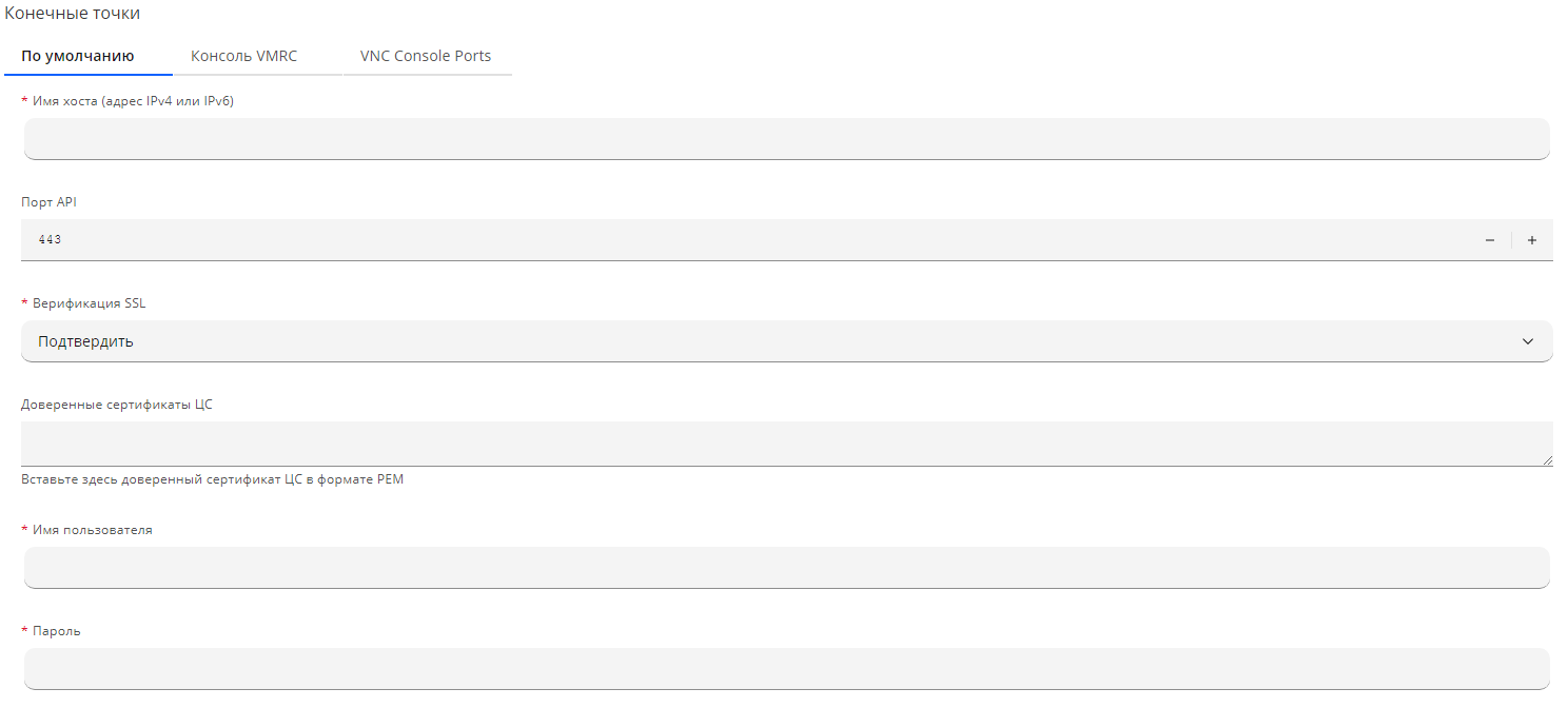

VMware vCenter
Для задания параметров секции "Конечная точка" необходимо (рисунок 44):
  • во вкладке "По умолчанию" в поля:
    • "Имя хоста (адрес IPv4 или IPv6)" – ввести соответствующий IP-адрес;
    • "Порт API" – ввести номер порта;
    • "Верификация SSL" – выбрать из раскрывающегося списка "Подтвердить" или "Не проверять";
    • "Доверенные сертификаты ЦС" – если выбрано подтверждение верификации SSL, вставить доверенный сертификат ЦС в формате PEM;
    • "Имя пользователя" – ввести имя/логин пользователя;
    • "Пароль" – ввести пароль пользователя.
Рисунок 44 — Параметры конечной точки VMware vCenter
  • во вкладке "Консоль VMRC" выбрать включение или отключение доступа к консоли VMRC;
  • во вкладке "VNC Console Ports" выбрать включение или отключение порта VNC.

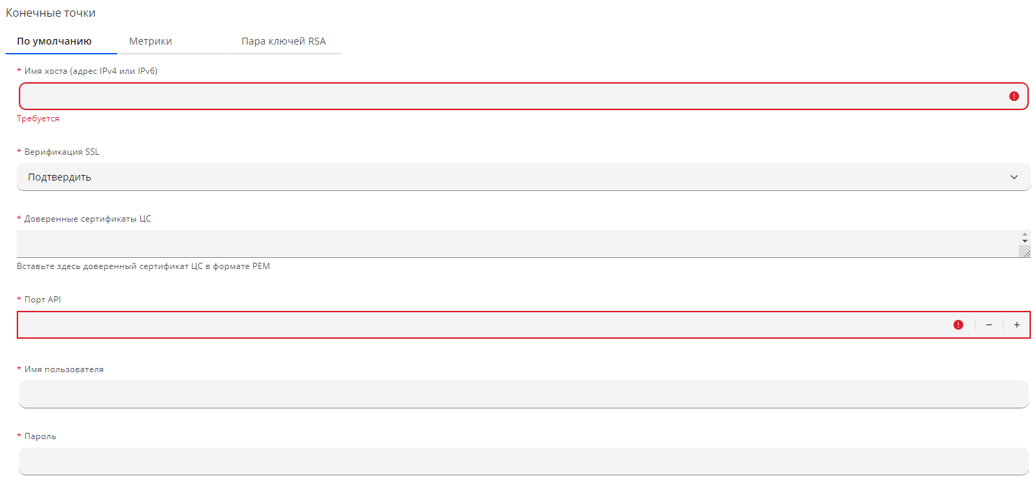

Для задания параметров секции "Конечная точка" необходимо (рисунок 45):
    • "Пароль" – ввести пароль пользователя;
  • во вкладке "Метрики" – выбрать включение или отключение метрик;
  • во вкладке "Пара ключей RSA":
    • выбрать включение или выключение аутентификации;
    • если выбрано включение аутентификации, ввести "Имя пользователя" и "Закрытый ключ" в соответствующие поля.
Рисунок 45 — Параметры конечной точки Red Hat Virtualization
РОСА Виртуализация
Для задания параметров секции "Конечная точка" необходимо (рисунок 46):
Рисунок 46 — Параметры конечной точки oVirt

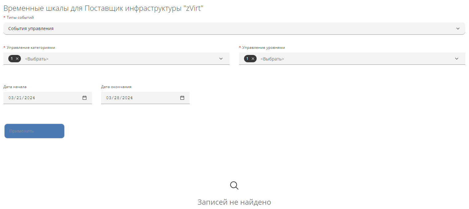

Дополнительные функции при работе с существующими поставщиками выполняются в режиме просмотра поставщика (Инфраструктура - Обзор):
  • нажать кнопку Доступ и выбрать в появившемся меню Графический интерфейс администратора для выполнения администраторских функций пользователем, обладающим соответствующими правами, в появившейся рабочей области:
  • нажать кнопку Наблюдение и выбрать в появившемся меню Рисунок 985Временные шкалы для просмотра событий в периоды времени в появившейся рабочей области (рисунок 47):
    • выбрать из раскрывающегося списка "Типы событий" опцию "События управления" или "События политик";
    • выбрать из раскрывающегося списка "Управление категориями" одну или несколько категорий;
    • выбрать из раскрывающегося списка "Управление уровнями" одну из опций "Критический", "Детальный", "Предупреждение";
    • задать "Дату начала" и "Дату окончания".
Рисунок 47 — Просмотр событий по периоду
