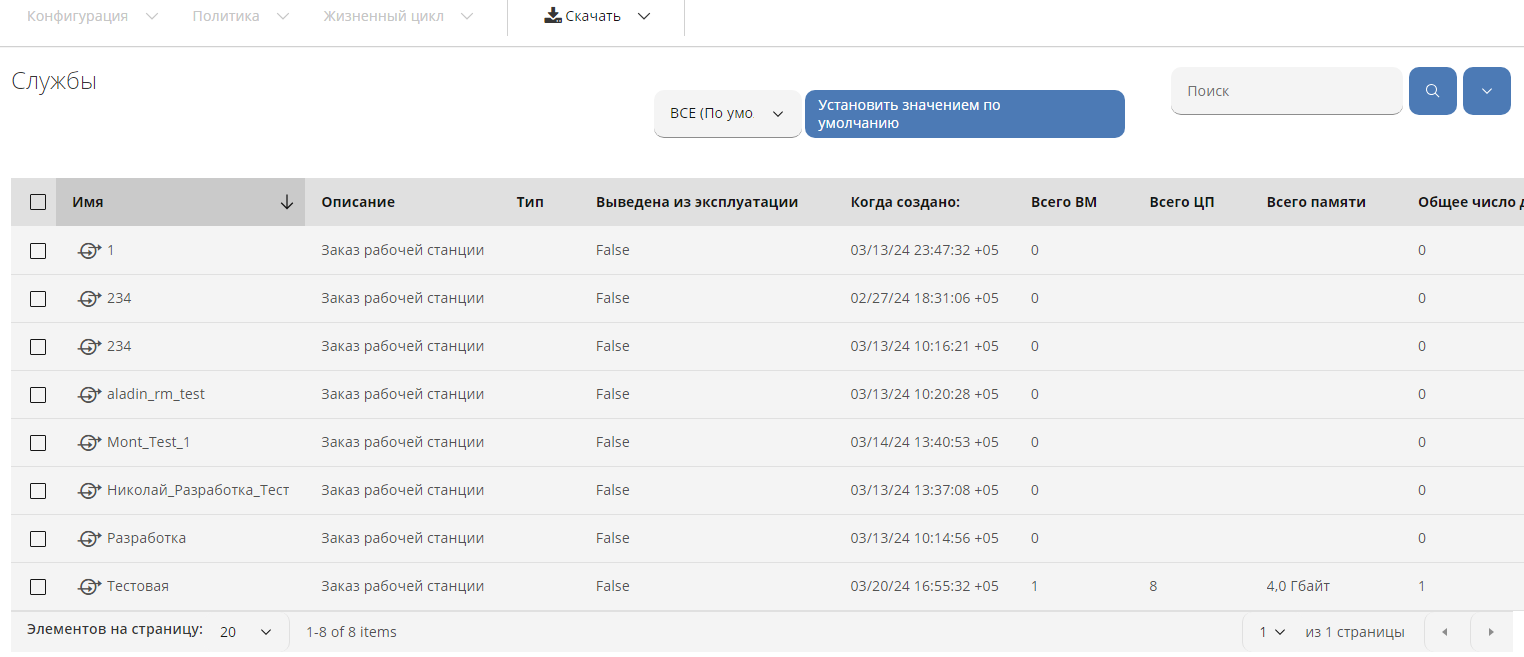

Механизм работы со службами доступен в меню панели навигации "Службы → Мои службы", при выборе которой в рабочей области отображается список предоставленных служб в табличном виде с описанием наименования, типа, признака вывода из эксплуатации, временем создания, числом ВМ, количеством ЦП, объемом памяти по этой службе и данными по дисковому пространству (рисунок 179).
Список можно фильтровать выбором опции из "Глобального фильтра". Если необходимо постоянно использовать выбранный фильтр, можно нажать кнопку Установить значением по умолчанию.
Рисунок 179 — Список используемых служб
