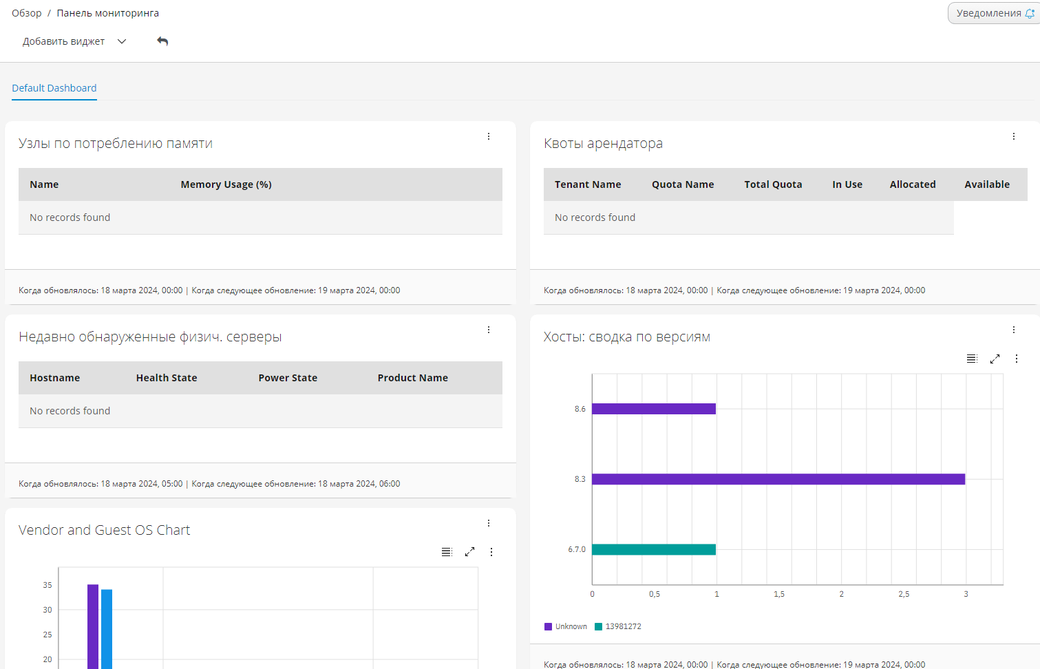

Панель мониторинга загружается по умолчанию при входе в веб-интерфейс РОСА Менеджер ресурсов, а также является доступной в меню "Обзор → Панель мониторинга" панели навигации (рисунок 144).
Рисунок 144 — Панель мониторинга
Панель мониторинга содержит настраиваемый набор виджетов (модулей), отображающих информацию в графическом (диаграмма) и текстовом (таблица с данными) виде о состоянии объектов мониторинга.

Для добавления виджета на панель мониторинга нужно нажать кнопку Добавить виджет, после чего выбрать необходимый виджет из раскрывающегося списка с доступными виджетами. Следует обратить внимание, что в этом списке будут доступны для выбора только те виджеты, которые в данный момент не отображаются на панели мониторинга.
Для восстановления набора виджетов, отображаемых на панели мониторинга по умолчанию, следует нажать пиктограмму восстановить.
