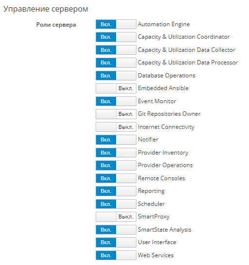

Следует обратить внимание, что для поддержки оповещений серверу РОСА Менеджер ресурсов должна быть присвоена роль Notifier.
Присвоение серверу РОСА Менеджер ресурсов роли Notifier
Присвоение серверу РОСА Менеджер ресурсов роли Notifier осуществляется выполнением следующих действий:
  1. перейти на вкладку "Параметры Параметры приложения" панели навигации;
  2. развернуть аккордеон "Параметры" и выбрать сервер РОСА Менеджер ресурсов в разделе "Зоны", например "Сервер: EVM1 (текущий)";
  3. во вкладке "Сервер" в секции "Управление сервером" (рисунок 162) установить переключатель роли Notifier в положение "Вкл".
Рисунок 162 — Роли сервера
  1. нажать кнопку Сохранить.

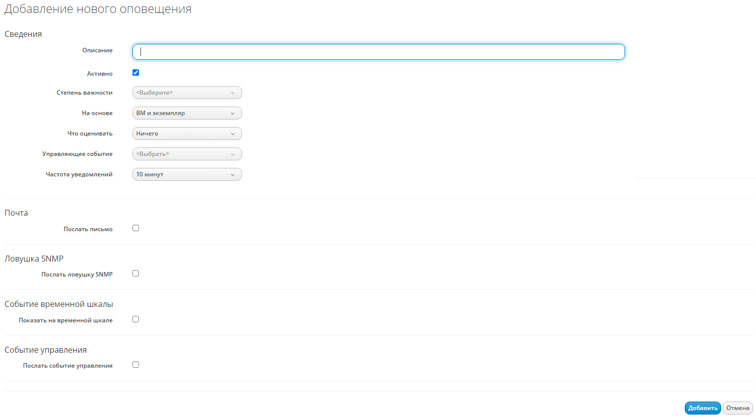

Создание оповещения
В общем случае создание нового оповещения осуществляется выполнением следующих действий:
  1. в меню панели навигации выбрать пункт "Управление → Оповещения".
  2. нажать кнопку Конфигурация и выбрать Добавление нового оповещения Добавить новое оповещение;
  3. на экране появится интерфейс добавления в Комплекс нового оповещения, который содержит параметры оповещения, распределенные по секциям для последовательной настройки (рисунок 163);
Рисунок 163 — Добавление нового оповещения
  1. в секции "Сведения" выполнить следующие действия:
  • в поле "Описание" ввести наименование (краткое описание) оповещения;
  • установить флажок "Активно" для активации оповещения сразу после его создания;
  • выбрать одно из значений из раскрывающегося списка "Степень важности" оповещения: "Сведения", "Предупреждение" или "Ошибка";
  • из раскрывающегося списка "На основе" выбрать объект мониторинга:
    • ВМ и экземпляр;
    • Кластер;
    • Поставщик;
    • Проект контейнера;
    • Сервер;
    • Узел контейнера;
    • Физич. сервер;
    • Хост;
    • Хранилище данных;
  • из раскрывающегося списка "Что оценивать" выбрать контролируемое событие:
    • Ничего – без выбора события;
    • Аварийный сигнал VMware;
    • ВМ: значение изменено;
    • Нормальный рабочий диапазон;
    • Оборудование: конфигурация создана повторно;
    • Порог журналирования события;
    • Порог события;
    • Производительность в реальном времени;
    • Выражение (пользовательское);
  • из соответствующего раскрывающегося списка выбрать частоту получения оповещений, например "3 часа", при срабатывании триггера мониторинга, т.е. при достижении указанного условия или заданного порогового значения для выбранной метрики (полученных данных) мониторинга;
  • настроить параметры триггера мониторинга для выбранной метрики в появившейся секции "… Параметры"; доступные для настройки параметры триггера являются вариативными и зависят от ранее выбранных значений в списках "На основе" и "Что оценивать" (см. примеры в подразделе Примеры создания оповещений);
  • при необходимости отправки оповещений по Email и наличии подключения Комплекса к внешнему почтовому серверу выполнить следующую настройку в секции "Почта" рассылки информационных сообщений на электронную почту указанным пользователям в случае срабатывания триггера мониторинга:
    • установить флажок "Послать письмо";
    • в поле "От" указать адрес электронной почты отправителя или оставить это поле пустым для значения, настроенного по умолчанию;
    • в поле "Добавить пользователя" указать имя получателя (пользователя, существующего в Комплексе); для получения сообщений этот пользователь должен иметь зарегистрированный адрес электронной почты, указанный в его учетной записи;
    • опционально можно ввести адрес электронной почты любого пользователя вручную в поле "Добавить" и нажать Рисунок 24;
  • при необходимости отправки сообщений по протоколу SNMP выполнить следующую настройку применения в секции "Ловушка SNMP" на объекте мониторинга в случае срабатывания триггера мониторинга:
    • установить флажок "Послать SNMP-ловушку".
    • в поле "Хост" указать IP-адрес хоста, на который отправляются оповещения;
    • из соответствующего раскрывающегося списка выбрать используемую версию протокола SNMP: v1 или v2; при выборе версии v1 указать в соответствующем поле "Номер ловушки": 1 (информация), 2 (предупреждение) или 3 (ошибка); при выборе версии v2 указать в соответствующем поле "ID объекта ловушки": "информация", "предупреждение" или "ошибка";
    • в этой же секции можно указать несколько "ID объекта переменной" и определить их тип и значение в соответствующих полях;
Примечание – Номер (идентификатор) ловушки является добавочным суффиксом к базовому идентификатору объекта, например "1.3.6.1.4.1.33482".
  • при необходимости выполнить следующую настройку автоматического выполнения указанного действия в случае срабатывания триггера мониторинга:
    • установить флажок "Показать на временной шкале" в секции "Событие временной шкалы";
    • установить флажок "Послать событие управления" в секции "Событие управления";
  1. нажать кнопку Добавить.

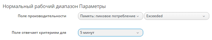

Оповещение об изменении нормального рабочего диапазона
Оповещение об изменении нормального рабочего диапазона позволяет отслеживать выход контролируемого параметра аппаратных ресурсов ВМ за границы нормального рабочего диапазона в течение периода времени от 1 минуты до 2 часов.
Примечание – Для расчета нормальных рабочих диапазонов должен быть включен контроль использования аппаратных ресурсов ВМ.
Создание данного оповещения осуществляется в соответствии с п. Создание оповещения при учете следующей специфики действий:
  1. из раскрывающегося списка "На основе" выбрать "ВМ и экземпляр" в качестве объекта мониторинга;
  2. из раскрывающегося списка "Что оценивать" выбрать "Нормальный рабочий диапазон" в качестве контролируемого события;
  3. из раскрывающихся списков в строке "Поле производительности" выбрать необходимую метрику и первое условия для триггера (например, "Увеличено");
  4. из раскрывающегося списка "Поле отвечает критериям для" выбрать время (в качестве второго условия для триггера), в течение которого должно быть выполнено первое условия триггера для заданной метрики (рисунок 165).
Рисунок 165 — Контролируемый параметр ВМ

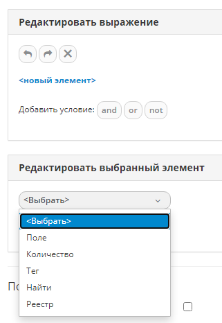

Создание оповещения на основе произвольных критериев
Создание оповещений на основе выражения с применением произвольных критериев, задаваемых пользователем, позволяет расширить существующий перечень базовых контролируемых событий для любого объекта мониторинга.
  1. из раскрывающегося списка "Что оценивать" выбрать "Выражение (пользовательское)";
  2. для настройки метрики и триггера мониторинга использовать редактор выражений (рисунок 167).
Рисунок 167 — Редактор выражений

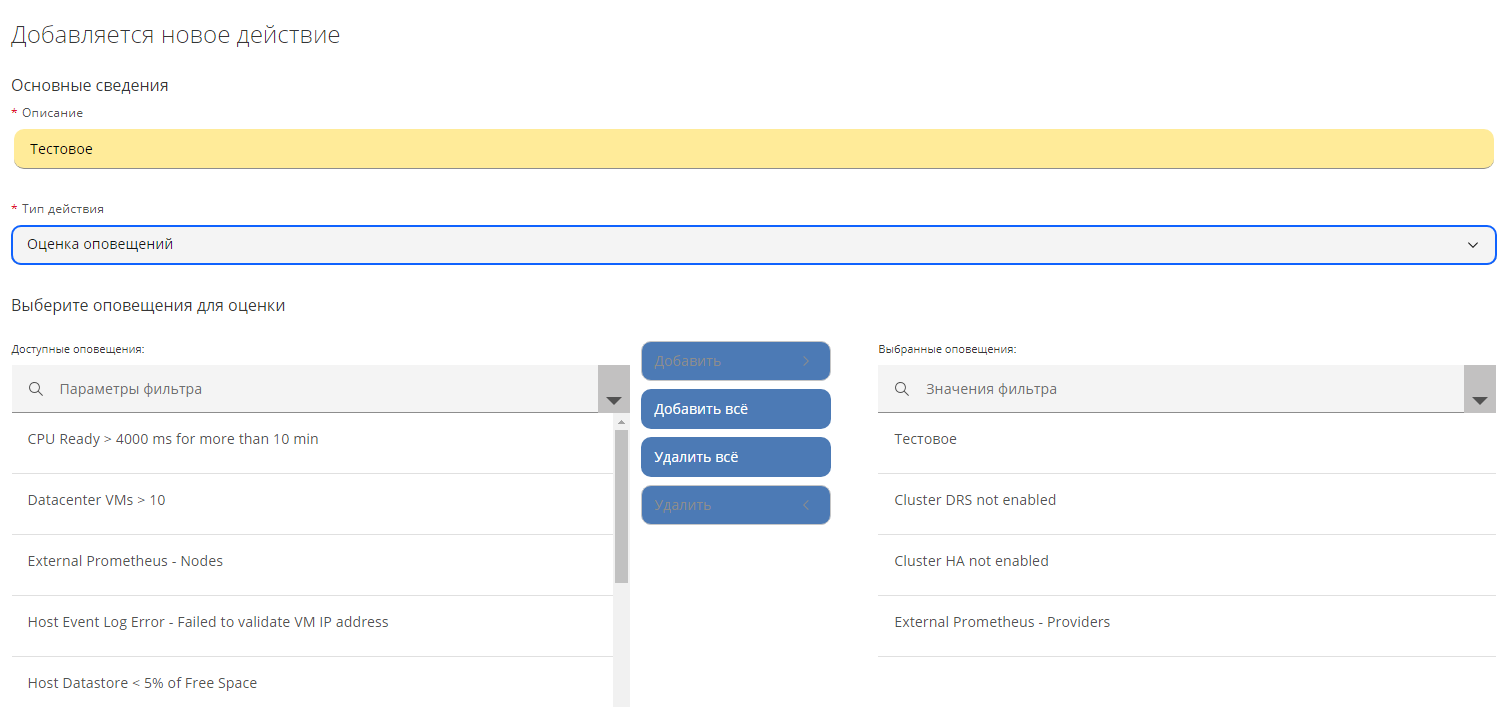

Выбор оповещения для оценки
Выбор оповещения для оценки осуществляется выполнением следующих действий:
  1. в меню панели навигации выбрать пункт "Управление → Действия";
  2. нажать кнопку Конфигурация и выбрать Добавление нового действия Добавить новое действие; на экране появится интерфейс добавления в Комплекс нового действия (рисунок 168);
Рисунок 168 — Добавление нового действия
  1. в поле "Описание" ввести наименование (краткое описание) действия;
  2. из раскрывающегося списка "Тип действия" выбрать значение, например "Оценка оповещений";
  3. в списке "Доступные оповещения" выбрать одно или несколько оповещений для оценки, после чего нажать кнопку Добавить для переноса необходимых оповещений в список "Выбранные оповещения"; можно также воспользоваться кнопками Добавить все, Удалить все, Удалить для переноса оповещений между списками;
Примечание – Для выбора нескольких оповещений из списка можно дополнительно использовать клавишу Ctrl.

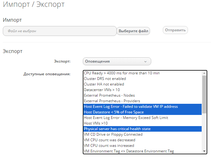

Экспорт оповещения
Экспорт оповещения из Комплекса осуществляется выполнением следующих действий:
  1. в меню панели навигации выбрать пункт "Управление → Импорт/Экспорт";
  2. в секции "Экспорт" из раскрывающегося списка "Экспорт" выбрать значение "Оповещения";
  3. в списке "Доступные оповещения" выбрать одно или несколько оповещений для экспорта (рисунок 169);
Рисунок 169 — Импорт/экспорт оповещений
Примечание – Можно использовать клавишу Ctrl для выбора нескольких оповещений из списка.
  1. нажать кнопку Экспорт;
  2. сохранить файл экспортируемого оповещения стандартными средствами браузера.
Примечание – Операции экспорта и импорта оповещений могут выполняться между различными экземплярами РОСА Менеджер ресурсов одинаковой версии.

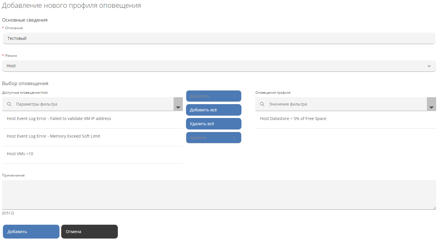

Профили оповещений
Профиль оповещений представляет собой сформированный набор (группу) стандартных оповещений, который может быть единовременно применен к любому объекту мониторинга в РОСА Менеджер ресурсов.
Создание профиля оповещений
Создание профиля оповещений осуществляется выполнением следующих действий:
  1. в меню панели навигации выбрать пункт "Управление → Профили оповещений";
  2. нажать кнопку Конфигурация и выбрать Добавление нового профиля оповещения Добавить новый профиль оповещений; на экране появится интерфейс добавления в Комплекс нового профиля оповещений (рисунок 170);
Рисунок 170 — Добавление нового профиля оповещения
  1. в поле "Описание" ввести наименование (краткое описание) профиля оповещений;
  2. в раскрывающемся списке "Режим" выбрать объект, для которого создается профиль оповещения;
  3. в списке "Доступные оповещения" выбрать необходимые оповещения для формирования профиля, после чего нажатием кнопок Добавить, Добавить все, Удалить все, Удалить перенести эти оповещения в список "Выбранные оповещения" или обратно;
Примечание – Использовать клавишу Ctrl для выбора необходимых оповещений из списка.

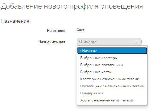

Применение профиля оповещений к объекту мониторинга
Применение профиля оповещений к объекту мониторинга осуществляется выполнением следующих действий:
  2. выбрать необходимый профиль оповещений;
  3. нажать кнопку Конфигурация и выбрать Назначение профиля оповещений Редактировать назначения этого профиля оповещений;
  4. выбрать необходимый объект мониторинга, к которому будет применен профиль оповещений (рисунок 171);
Рисунок 171 — Назначение профиля оповещений
