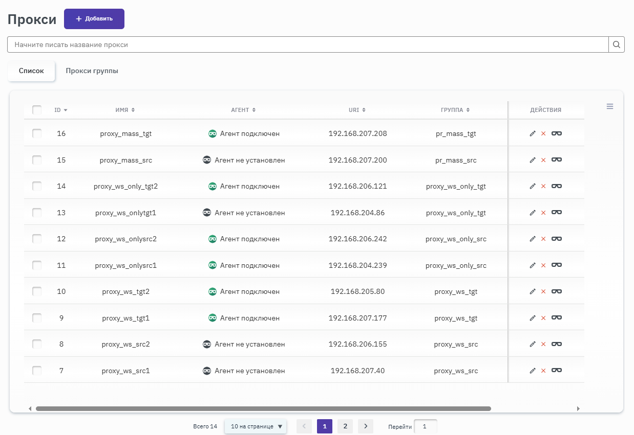

Работа с прокси-серверами выполняется в разделе "Прокси" в веб-интерфейсе Контроллера. На вкладке "Список" отображаются все прокси-серверы, зарегистрированные на данном Контроллере (рисунок 14).
В данном разделе отображаются только те прокси-серверы, которые зарегистрированы на текущем Контроллере Комплекса. Один прокси-сервер может быть привязан только к одному Контроллеру; использование одного и того же прокси несколькими Контроллерами не поддерживается.
Рисунок 14 — Раздел "Прокси"

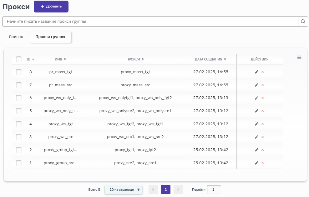

На вкладке "Прокси группы" отображаются группы, включающие один или несколько прокси-серверов.

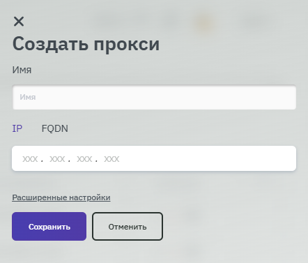

Чтобы создать новый прокси-сервер, необходимо нажать на кнопку + Добавить, и справа появится всплывающее окно с параметрами, которые необходимо заполнить (рисунок 15).
Рисунок 15 — Создание прокси-сервера
В открывшейся форме создания прокси-сервера необходимо заполнить следующие поля:
  • Имя — название записи для отображения в интерфейсе Комплекса;
  • IP/FQDN — статический адрес машины или её полное доменное имя;
  • Расширенные настройки:
    • Порт SSH — открытый порт для удалённого подключения к машине. По умолчанию — 22 для SSH;
    • Ключи доступа — (необязательно) данные для доступа к добавляемой машине необходимы только в случае автоматической установки Агента.
Далее нужно нажать кнопку Сохранить.
После этого созданный прокси-сервер отобразится в списке в разделе "Прокси". В столбце "Действия" каждой из строк можно нажать на соответствующие значки для редактирования информации, удаления прокси-сервера и выполнения действий с Агентом. Подробная информация по работе с агентами приведена в документе .
После добавления одного или нескольких прокси-серверов требуется создать прокси-группу, которую затем можно привязать к источнику и (или) приёмнику во время создания машины или задания на миграцию.
Примечание – В прокси-группе должен присутствовать как минимум один прокси-сервер. Рекомендуется добавить несколько прокси-серверов для обеспечения отказоустойчивости и автоматического переключения на резервные прокси-серверы в случае сбоя одного из прокси-серверов в группе.
Для создания новой группы требуется перейти на вкладку "Прокси группы" и нажать на кнопку + Добавить (рисунок 16). В открывшейся форме необходимо выбрать прокси-серверы, которые необходимо включить в группу, отметив их флажком. Затем необходимо ввести название группы в поле "Имя" и нажать Сохранить. После этого созданная прокси-группа отобразится в списке на вкладке "Прокси группы". В столбце "Действия" каждой из строк можно нажать на соответствующие значки для редактирования информации или удаления прокси группы.
Рисунок 16 — Раздел "Прокси-группы"
