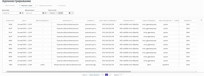

  • Если утилита будет не подписана, то при использовании Контроллером этой утилиты в интерфейсе отобразится соответствующая ошибка, а также сформируется запись в логах аудита (рисунок 11).
Рисунок 11 — Схема взаимодействия сред размещения
