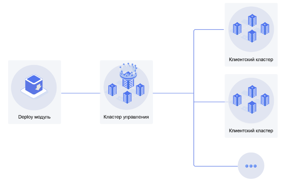

Структура Комплекса приведена на рисунке 1.
Рисунок 1 ‒ Структура Комплекса
Кластер управления
Кластер управления необходим для управления инфраструктурой клиентских кластеров, централизованного сбора и хранения логов и метрик мониторинга, управления доступами и пользователями. Кластер управления не предназначен для запуска и контроля нагрузок в клиентских кластерах. В случае отказа кластера управления, работа клиентских кластеров не прерывается. Восстановление работы кластера управления описано в Инструкции "Восстановить потерянный кластер". Возможность развертывания DR кластера управления описана в п. DR-Кластер управления.
