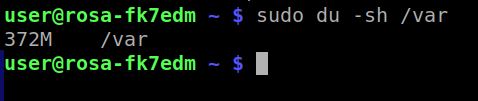

  • -s – отображает только общий размер указанного каталога, а не подкаталогов (рисунок 23):
    sudo du -sh /var
Рисунок 23 - Вывод команды du -sh /var

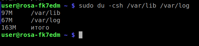

  • -c – указывает команде du сообщать общую сумму, если требуется получить объединенный размер двух или более каталогов (рисунок 24):
    sudo du -csh /var/log /var/lib
Рисунок 24 - Вывод команды du -csh /var/lib /var/log
