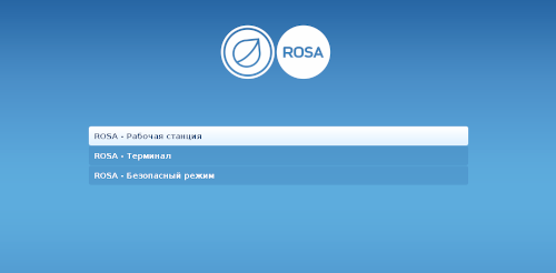

Режимы загрузки
Далее рассмотрим возможные режимы загрузки ОС (рисунок 1).
Рисунок 1 ‒ Выбор режима загрузки ОС

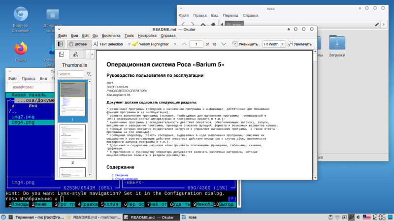

Режим "Рабочая станция
Данный режим максимально приближен к классическим ОС семейства РОСА. Среда рабочего стола – XFCE, обеспечивающая удобный и привычный интерфейс (рисунок 2):
  • рабочий стол с ярлыками приложений;
  • панель задач, расположенная в нижней части экрана;
  • меню приложений в левом углу панели;
  • системный лоток (трей) в правом углу.
Рисунок 2 ‒ Окружение пользователя в режиме "Рабочая станция""
ОС работает непосредственно с USB-носителя. Во время работы извлекать носитель запрещено, так как это приведет к сбою Cистемы и потере несохраненных данных.

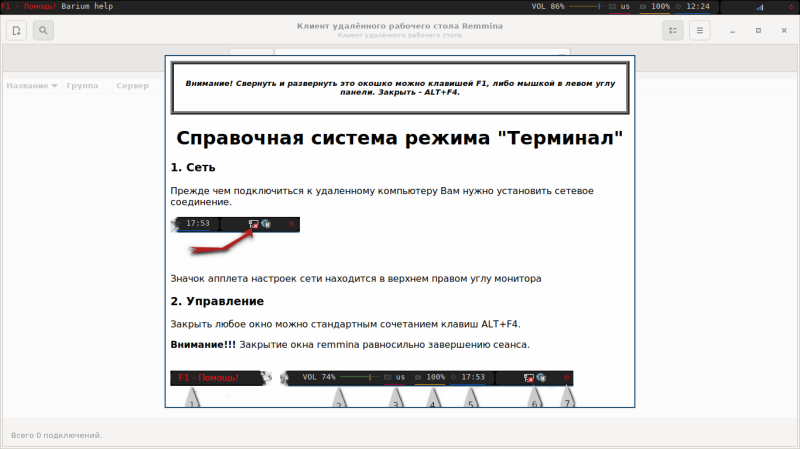

Режим "Терминал" предназначен для организации удаленного доступа к рабочему столу (рисунок 3).
Рисунок 3 ‒ Пользовательский интерфейс
Основные особенности при работе в ОС в режиме работы "Терминал":
  • пользователю доступно только одно приложение — Remmina (клиент удаленного рабочего стола);
  • ОС загружается в память, после чего USB-носитель можно извлечь без риска прерывания работы;
  • если загрузка выполнена с токена (коммерческая версия ОС), извлечение токена приведет к блокировке экрана. Разблокировка возможна только после повторного подключения токена к ПК.
