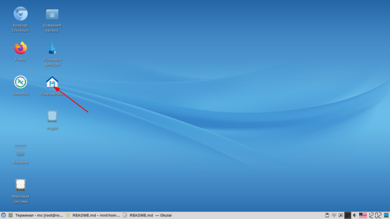

  • для срочного сохранения пользовательских данных без выключения Системы доступны дополнительные инструменты:
    • иконка "домик" на рабочем столе – запускает процесс ручного сохранения пользовательских данных (рисунок 4);
    • пиктограмма светофора в системном трее – позволяет настроить автоматическое интервальное сохранение.
Рисунок 4 ‒ Сохранение изменений в системе вручную
