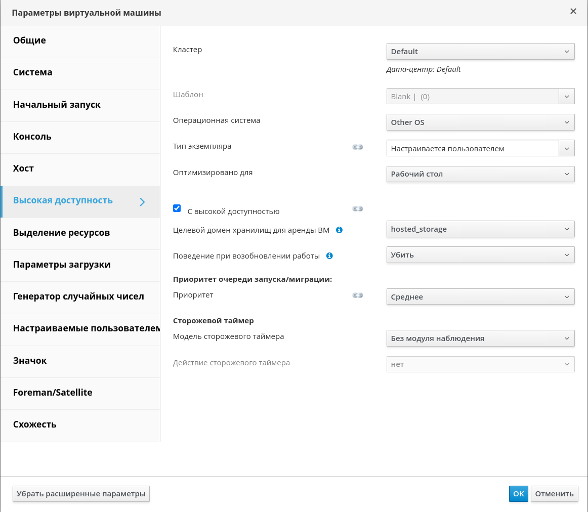

Настройка высокодоступной ВМ
Механизм высокой доступности должен настраиваться отдельно для каждой ВМ.
Действия по настройке высокодоступной ВМ:
  2. Выберите ВМ.
  3. Нажмите Изменить.
  4. Перейдите на вкладку "Высокая доступность "(рисунок 48).
Рисунок 48 ‒ Настройка высокодоступной ВМ
  1. Для активации механизма высокой доступности ВМ установите флажок "С высокой доступностью".
  2. Из выпадающего списка "Целевой домен хранилища для аренды ВМ" выберите домен хранения, в котором будет выделена аренда ВМ, или выберите параметр "Без аренды ВМ" (см. п. Общие сведения о высокой доступности).
  3. Из выпадающего списка "Поведение при возобновлении работы" выберите "Автоматическое возобновление", "Оставить в приостановленном состоянии" или "Убить". При настроенной аренде ВМ единственным доступным вариантом будет значение "Убить".
  4. Из выпадающего списка "Приоритет" выберите "Высокий", "Средний" или "Низкий". При этом учитывайте, что при активации миграции создаётся очередь, из которой ВМ с высоким приоритетом мигрируют первыми. Если в кластере заканчиваются ресурсы, мигрируют только ВМ с высоким приоритетом.
  5. Нажмите OK.
