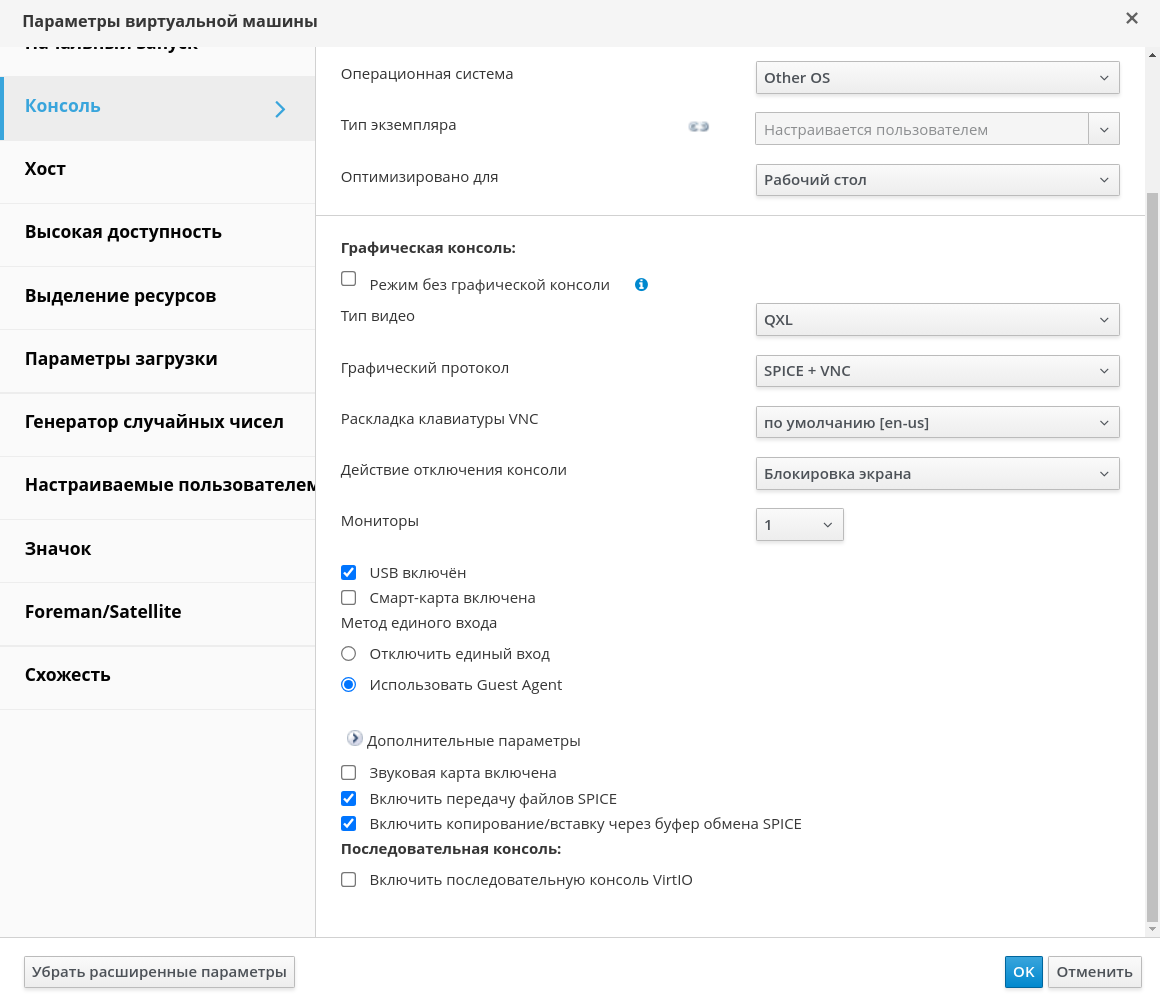

  • Перейдите на вкладку "Консоль "(рисунок 27).
  • Установите флажок" USB включен".
  • Нажмите OK.

В результате подключенное устройство USB автоматически станет доступным для использования на гостевой ВМ (рисунок 27).
Рисунок 27 ‒ Параметры консоли
