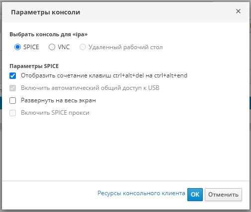

  3. Нажмите "Консоль → Параметры консоли" (рисунок 29).
Рисунок 29 ‒ Параметры консоли

Параметры консоли SPICE
При выбранном протоколе связи SPICE в окне "Параметры консоли" (рисунок 29) будут доступны следующие параметры SPICE:
  • Отобразить сочетание клавиш ctrl+alt+del на ctrl+alt+end ‒ установите этот флажок для отображения сочетания клавиш Ctrl+Alt+Del на сочетание клавиш Ctrl+Alt+End внутри ВМ.
  • Включить автоматический общий доступ к USB ‒ установите этот флажок для автоматического перенаправления устройств USB на гостевую ВМ.
Если этот параметр не отмечен, устройства USB будут подключены к клиентской машине вместо гостевой ВМ. В этом случае, чтобы использовать устройства USB в гостевой ВМ, включите этот параметр в меню клиента SPICE вручную.
  • "Развернуть на весь экран" ‒ установите этот флажок, чтобы консоль ВМ автоматически открывалась в полноэкранном режиме при подключении к ВМ.
Для включения или отключения режима полного экрана нажмите сочетание клавиш Shift+F11.
  • Включить SPICE прокси ‒ установите этот флажок, чтобы открыть прокси SPICE.
