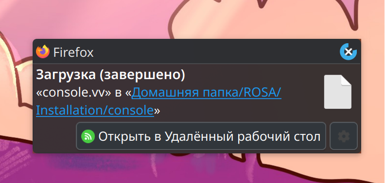

  3. для подключения к ВМ нажмите на кнопку Консоль. Будет выведен запрос на загрузку файла .vv;
  4. откройте файл с помощью "Удалённого просмотрщика" (рисунок 35).
Рисунок 35 ‒ Открыть в Удаленный рабочий стол (Linux)

Примечание — Приложение "Удалённый просмотрщик" устанавливается на рабочий стол (компьютер) пользователя, с которого осуществляется доступ к удаленному рабочему столу. Для установки приложения нужны административные права.
Примечание — Приложение "Удалённый просмотрщик" может иметь различное название на русском языке, в зависимости от типа используемой операционной системы и перевода. В ряде дистрибутивов ОС Linux он может называться "Удаленный рабочий стол" (рисунок 35). Вы можете сохранить файл в домашний каталог пользователя или в папку для временного хранения (~/tmp).
