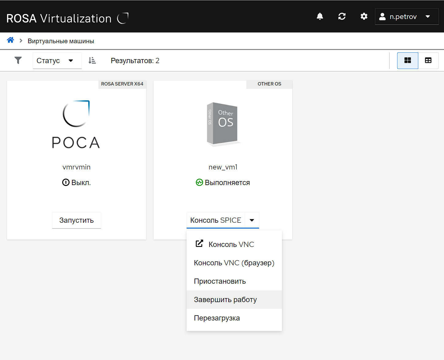

Остановите работу ВМ, выбрав пункт "Завершить работу" (рисунок 28) в выпадающем меню. Этот пункт доступен, когда ВМ выполняется.
Рисунок 28 ‒ Панель ВМ — Завершить работу ВМ

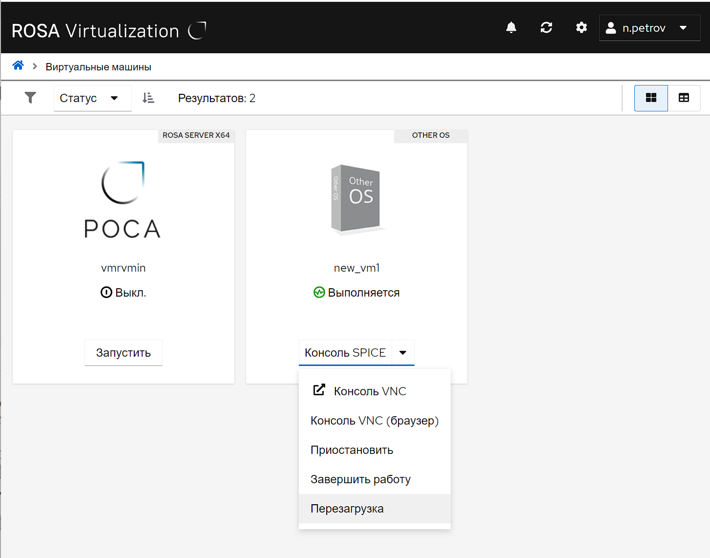

Перезапустите ВМ, выбрав в выпадающем меню пункт "Перезагрузка" (рисунок 29). Этот пункт доступен, когда ВМ выполняется.
Рисунок 29 ‒ Панель ВМ — Перезагрузка ВМ

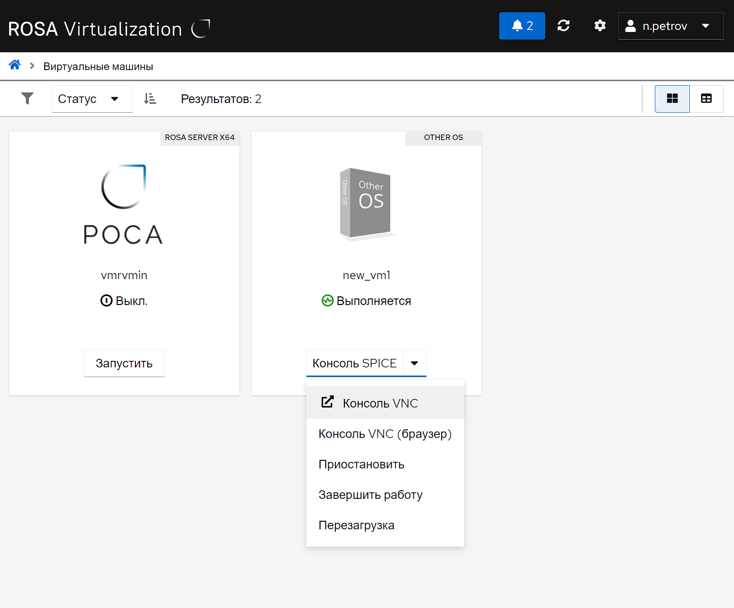

Доступ к консоли ВМ осуществляется при выборе в меню пункта "Консоль SPICE" или "Консоль VNC" (рисунок 30). Эти пункты доступны, когда ВМ выполняется.
Рисунок 30 ‒ Панель ВМ — Консоль VNC

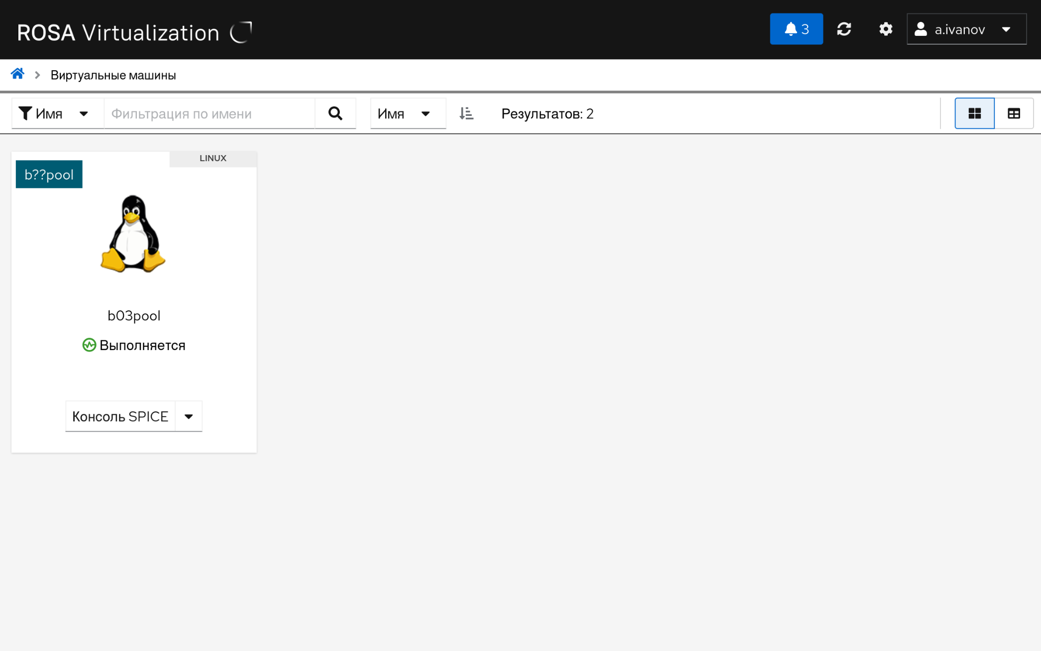

Администратор может предварительно создать пул виртуальных машин (VDI) и выделить пользователю ВМ из данного пула. При входе в Портал ВМ пользователь видит название пула ВМ и опцию (кнопку) Заберите ВМ (рисунок 31).
На панели виртуальных машин выполняются следующие общие задачи управления ВМ:
  1. Выделение пользователю ВМ из пула ВМ (VDI) с последующим запуском ВМ. При наличии предварительно запущенной ВМ из пула пользователю будет выделена предварительно запущенная машина (количество таких ВМ настраивается администратором).
Рисунок 31 ‒ Пул виртуальных машин (VDI) в Портале ВМ
